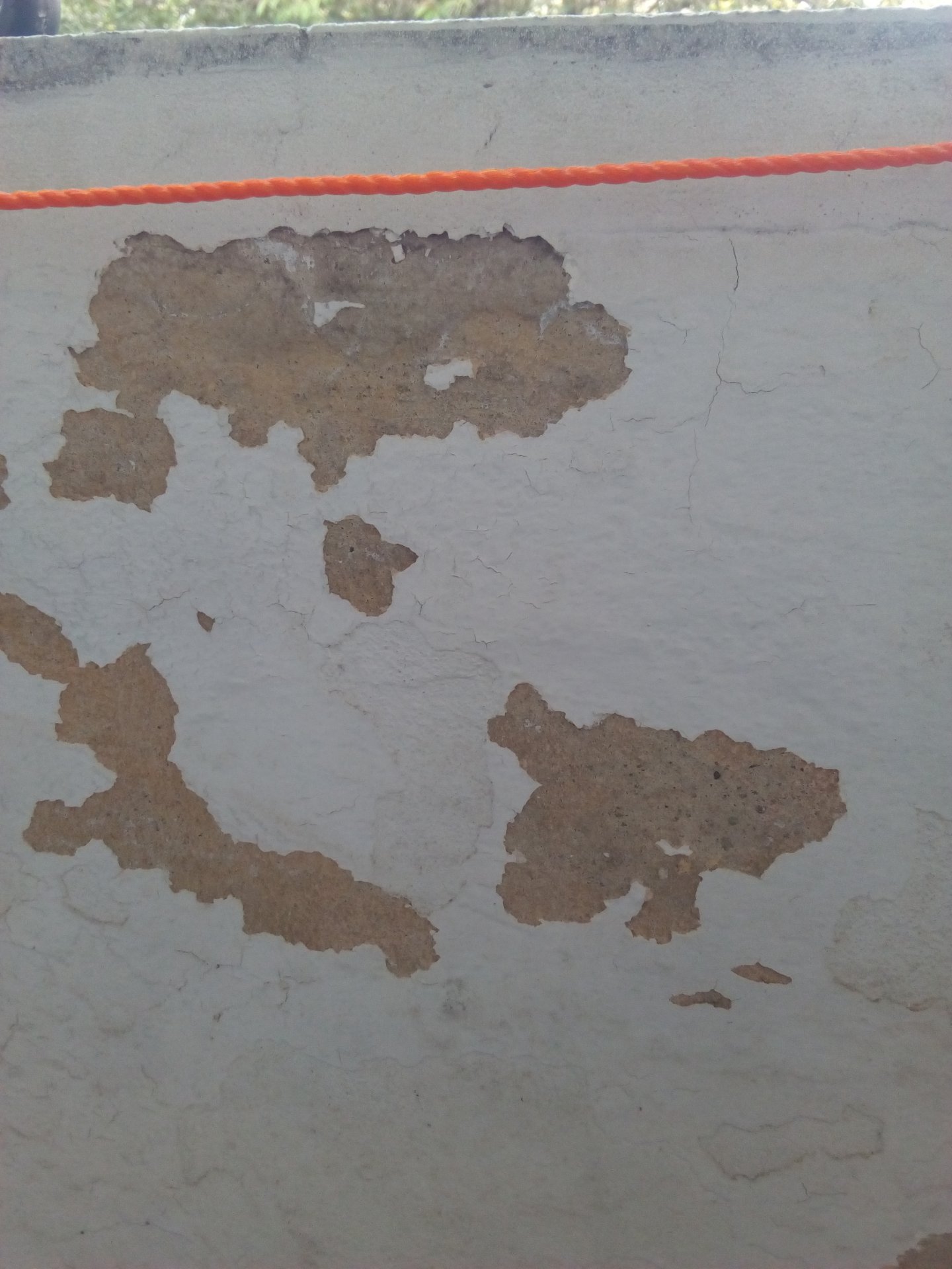

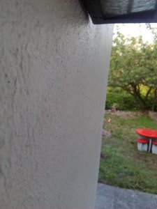

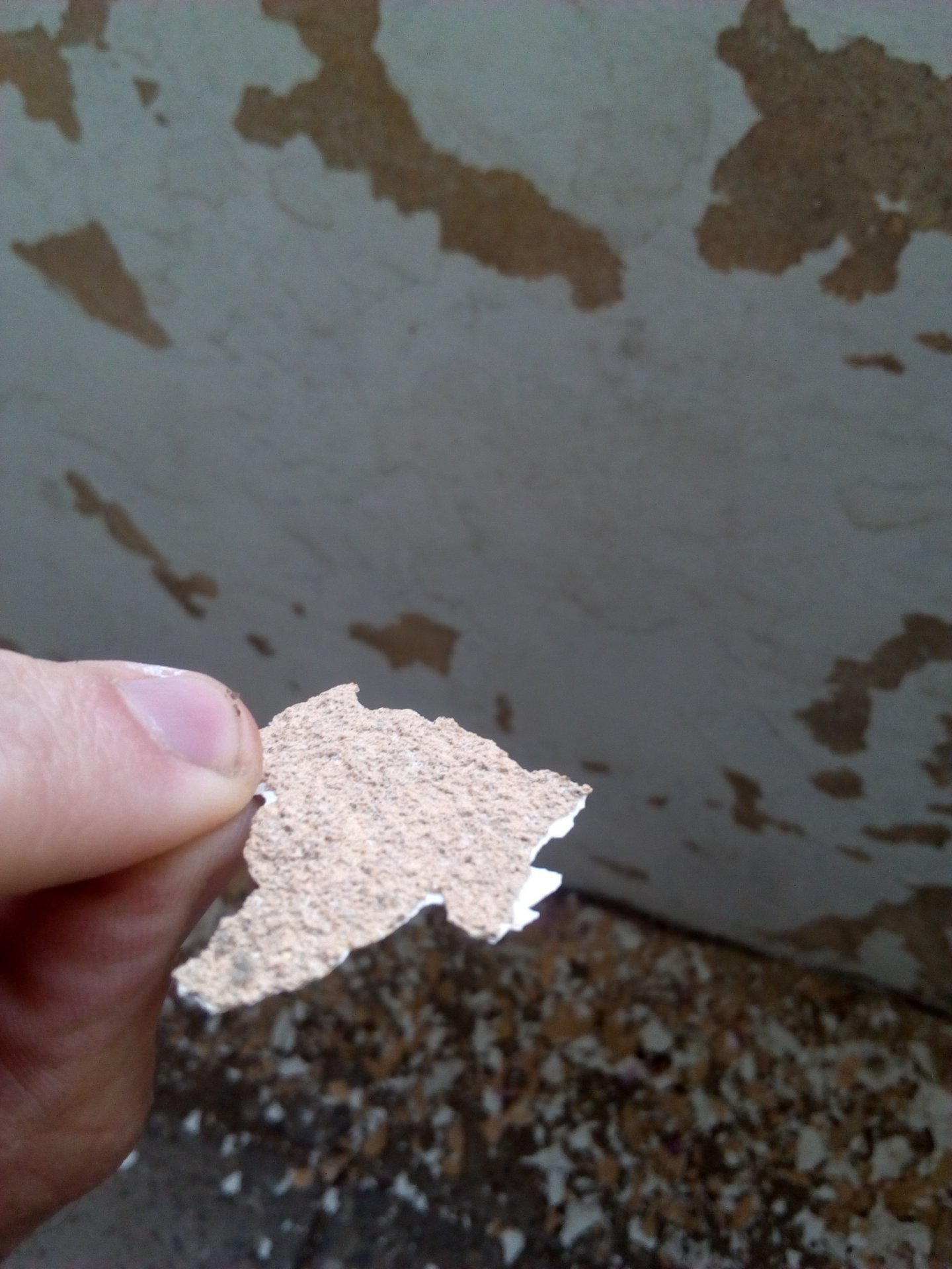

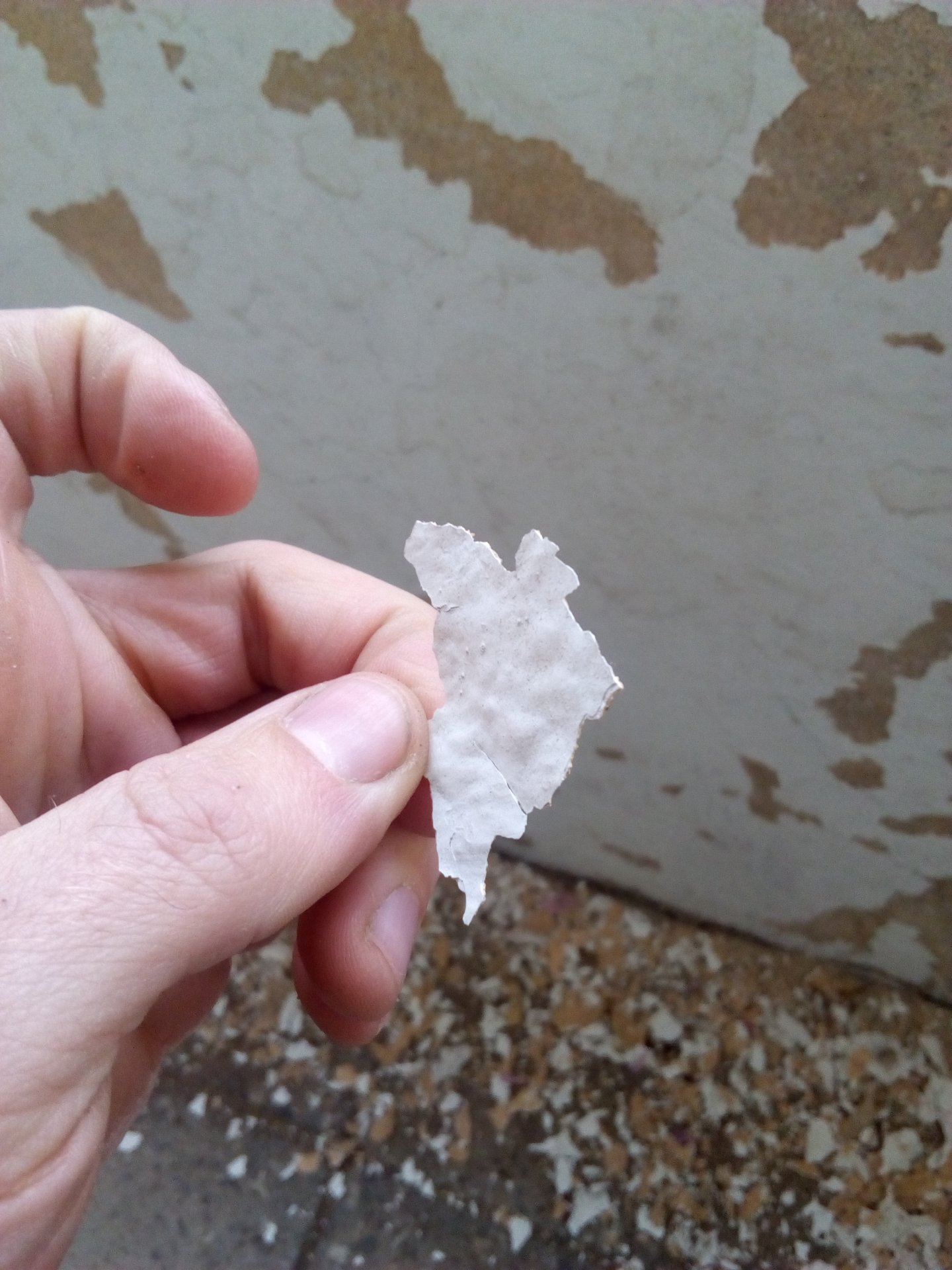

    Moin Moin,
    mein Kumpel und ich sind dabei einen alten Bungalow (Bj 70er) aufzumotzen. Es scheint immernoch der Erstanstrich zu sein und dieser blättert z.T. großflächig ab (zumindest auf der Wetterseite). Sie ist leicht glänzend, kaum saugfähig und sonst sehr sehr schwer bis gar nicht zu entfernen. Weiß jemand um welche Farbe es sich handelt? Würde ein Haftgrund helfen die unterschiedlichen Untergründe (Putz und alter Anstrich) zu egalisieren?
    Vielen Dank für jede Hilfe :)

    Ich würde die losen Stellen lösen. Entweder mit der Drahtbürste auf den Bohrmaschine oder mit dem Hochdruckreiniger. Trocknen lassen und dann mit Tiefengrund behandeln. Frische Farbe drauf und gut.
    Ich an zwei Häusern gemacht und ging gut.

    Lose Stellen sind nun soweit entfernt. Der Vorbesitzer glaubt es wäre noch echte Latexfarbe (mit Kautschuk) und ich befürchte,dass neue Silikonharz- oder Dispersionsfarbe nur schlecht halten wird. Würde der Haftgrund beim gemischten Untergrund (Putz und Farbreste) helfen?

    Vermutlich Latexfarbe, die damals gerne verwendet wurde.
    Komplett entfernen ist am sinnvollsten, wenn nicht nur kleine Ausbesserungen vorgenommen werden sollen.
    Solche Farben sind viel zu dampfdicht- daher lösen sie sich auch wenn von den Innenseiten
    oder auch von außen durch kleine Risse Feuchtigkeit eindringt und diese durch die Farbe nicht entweichen kann.
    Silikatfarben sind dafür wesentlich besser geeignet und viel dauerhafter

    Hmmm das komplette Entfernen war zwar geplant, gestaltet sich jedoch unmöglich mit meinen Mitteln (HD-Reiniger, Schleifgerät,Stahlbürste). Intakte Flächen sind verschmolzen mit dem Putz. Wie bekomme ich nun einen griffigen und halbwegs gleichmäßigen Untergrund für neue Farbe ?

    kannst du mit deinem Hochdruckreiniger Sandstrahlen? Es gibt da bei verschiedenen Hersteller Zubehör mit dem das geht. Damit hast du eventuell eine Chance. An normalem Beton / Putz habe ich schon gemacht, wie es auf Latexfarbe ist kann ich nicht sagen.

    Sandstrahlen mit Wasser mit dem Hochdruckreiniger ? Das kannst du vergessen. (Mit den Haushalts Kärcher Dingern und 30 Euro "Sandstrahl" Aufsatz) Am besten Putzfräse und ab gehts.
    Oder manuell, oder mit sonstigen rotierenden Schleifgeräten.
