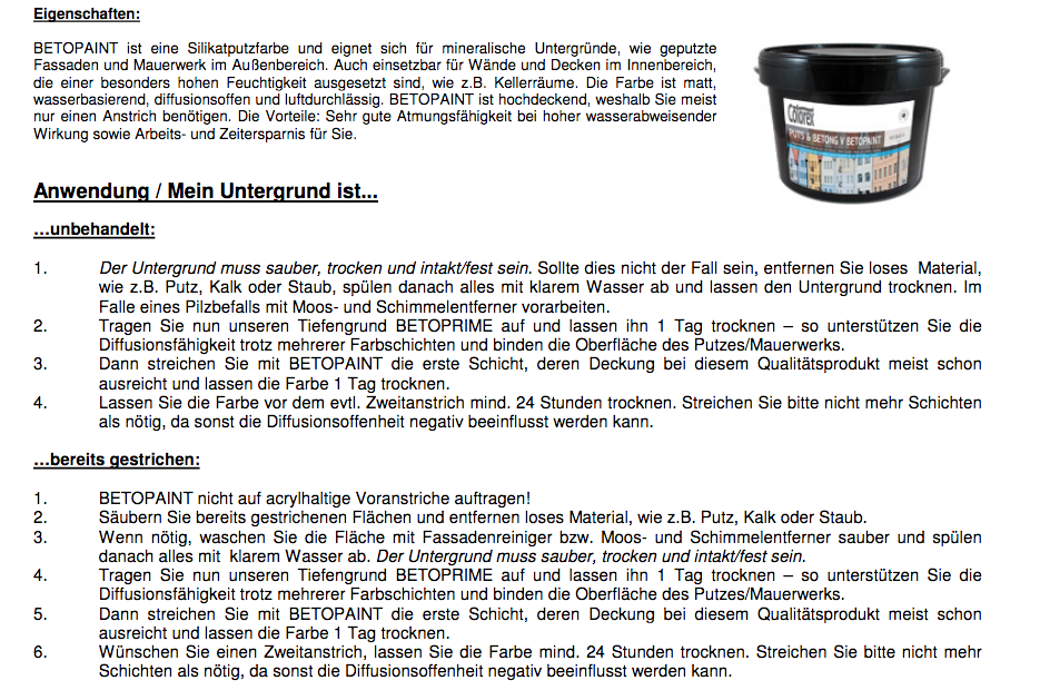

    erstmal Danke für die Antworten. Im großen und ganzen habt ihr mich in meiner Meinung bestätigt das eine hochwertige Silikatfarbe mit Hochdruckvorreinigung ein gutes Ergebnis erzielen wird. Ich habe mich für einen Anbieter entschieden der eine solche Silikatfarbe direkt in Schwedenrot anbietet. Nach der Reinigung soll ich die Wand mit einem Betonprimer vorbehandeln und dann mit der Farbe streichen. Es soll sogar ein einfacher Anstrich reichen. Das freut die Arme.... und den Geldbeutel. Obwohl die Farbe nicht günstig war.

    So war seine Aussage das der Primer als Grundierung sinnvoll waere. Das mit dem einmaligen Anstrich ist ein Versuch. Es kann klappen muss aber nicht. Wenn nicht bestellen wir nen neuen Pott und machen dann noch einen. Aber wir haben schon Holzfarbe von dem Anbieter gekauft und diese war sehr hochwertig und es brauchte auch da nur einen Anstrich (ist klar....ist was anderes). Aufgrund eurer BEdenken werden wir einen Testanstrich machen. Einen mit Beton Primer und einen ohne. An einer Stelle die etwas geschützt ist und die wir falls es nicht klappt wieder abschleifen können. Das scheint mir erstmal ein Weg zu sein. Wenn wir dann in ein paar Jahren feststellen das es doch nicht gut war dann müssen wir halt erneut sehen. Dann wissen wir aber schon was nicht funktioniert. Zum Glück ist die zu streichende Fläche mit 50 bis 60 qm nicht so groß.

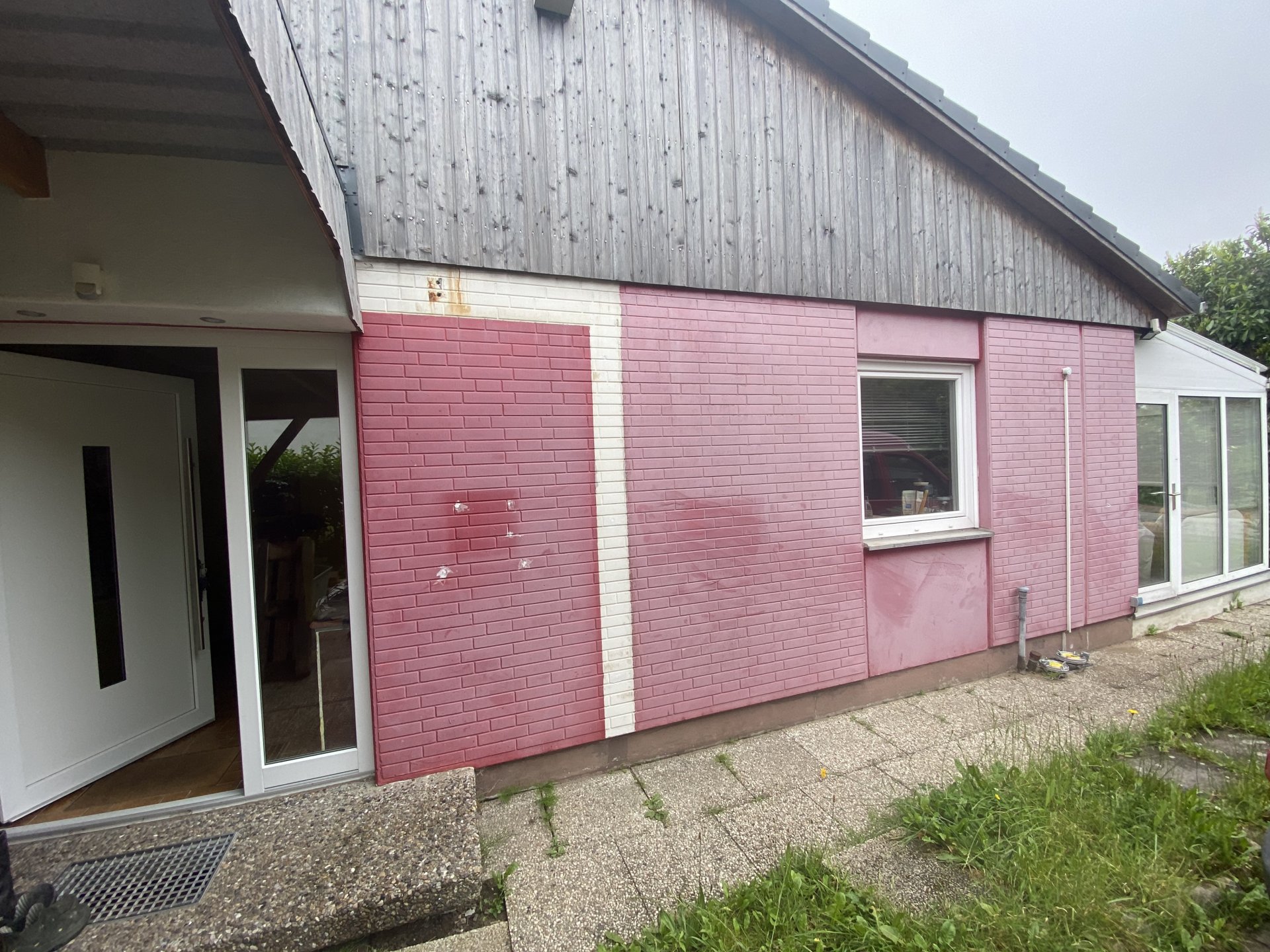

    Das ist eine der Wände

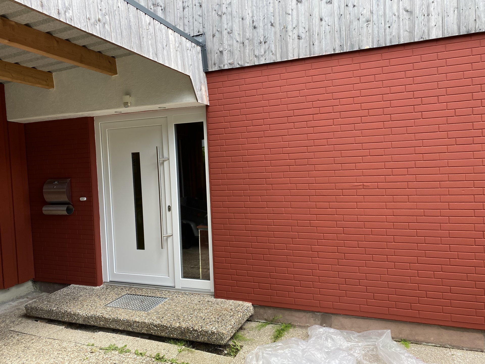

    Hat geklappt mit dem Schwedischen Rot. Allerdings viel arbeit da man alle Fugen mit dem Pinsel vorstreichen muss. Dann ersten Anstrich drüber und einen Tag später den Hauptanstrich. Leider ist es zur Zeit viel zu warm um zu streichen und wir müssen um 5 Uhr aufstehen um vor der stärkeren Sonneneinstrahlung ne Wand fertig zu bekommen. Die Farbe trocknet sonst schon am Pinsel fest. Danke für die Hilfe.

    Sieht gut aus!
