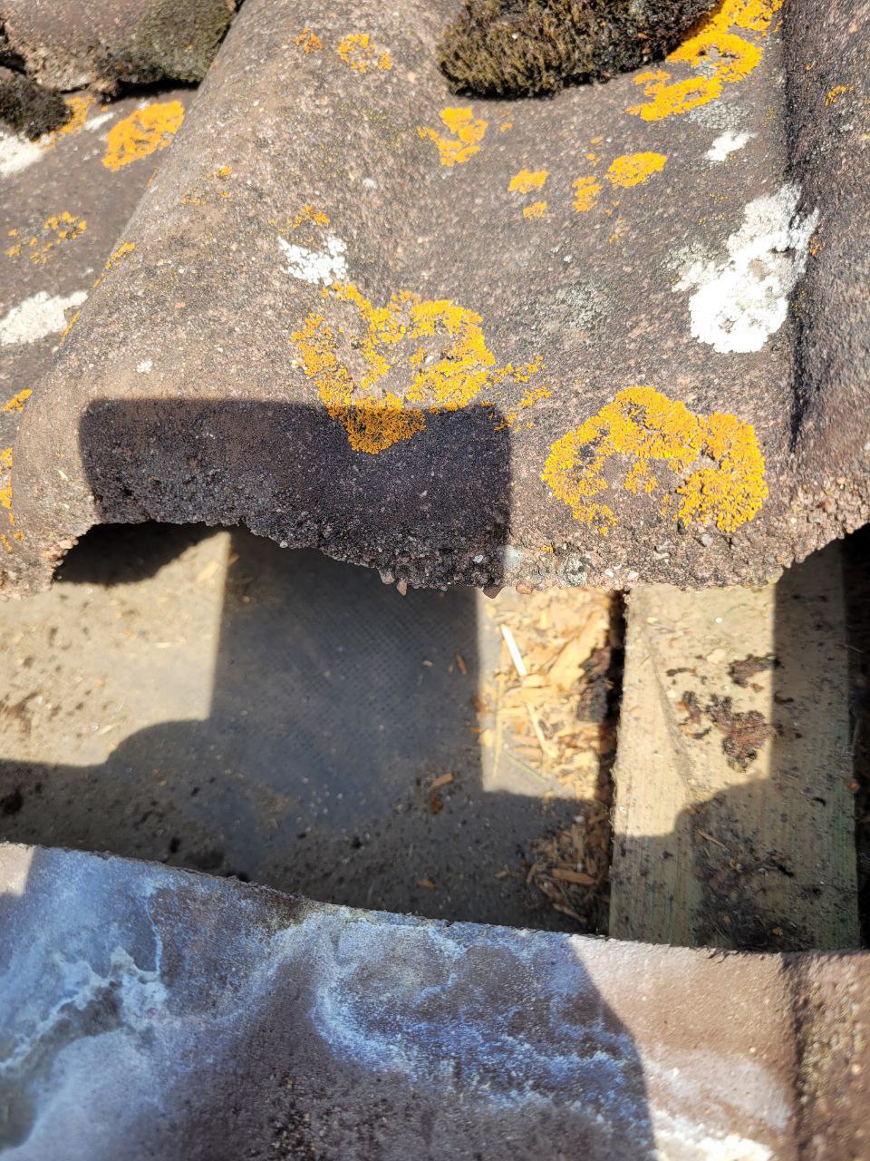

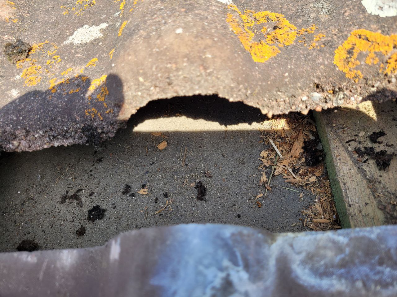

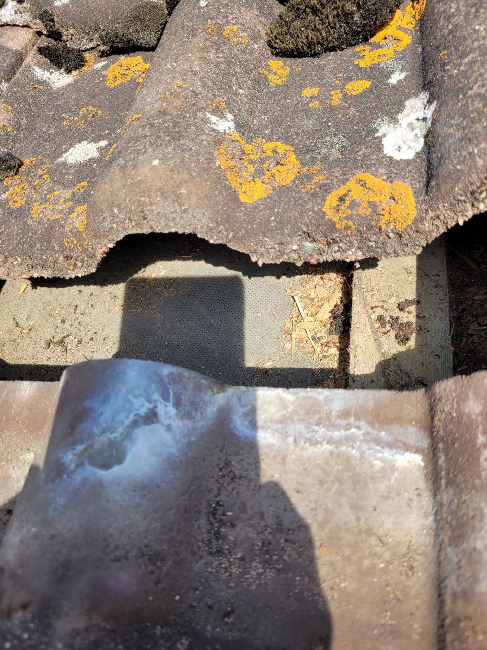

    Liebe Community,
    Ich bräuchte euren Rat und zwar geht es um unseren Wintergarten. Dieser ist komplett wie ein Raum am Wohnzimmer dran aber im Gegensatz zu allen anderen Räumen einstöckig (wurde durch die Vorbesitzer nachträglich errichtet).
    Diesen renovieren/sanieren wir gerade komplett.
    Wir haben die Holzverkleidung runter gerissen und wollen die durch eine Rigips Decke ersetzen.
    Jetzt fragen wir uns ob wir noch zusätzlich eine Folie bräuchten.
    Der Aufbau ist bisher wie folgt
    Dachziegel
    Folie (siehe Fotos)
    Dämmwolle
    Rigips
    Sollte zwischen Rigips und dämmwolle noch eine Folie und wenn ja in "welche Richtung"?
    Könnt ihr auf den Bildern erkennen in "welche Richtung" die äußere Folie geht?
    Liebe Grüße und danke
  2. Naro
    Naro
    01.12.2021
    45
    Konkret bin ich bei meiner Recherche etwas verwundert ob ich jetzt Innen noch eine Dampfbremse anbringen sollte oder nicht.
    Wenn ich das richtig sehe, habe ich unter den Zigeln schon eine Diffusionsoffene Folie.
    Der Seite hier entsprechend müsste ich es also "als Diffusionsoffenes Dach: Funktionierende Unterdeckung vorhanden" konstruieren:
    Geneigtes Dach Aufbau, Sanierung, was ist zu beachten
    Entsprechend bräuchte ich noch eine Dampfbremse.
    Habe ich das richtig verstanden?
    Braucht es dazu bestimmte Werte?

    Ist der Wintergarten beheizt?
  4. Naro
    Naro
    01.12.2021
    45
    Ja der Wintergarten ist eine Einheit mit dem restlichen Wohnzimmer.

    Melde dich beim Ubakus an und rechne nach
