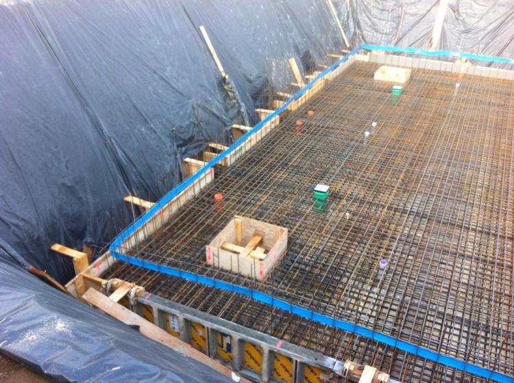

Diskutiere Welche Funktion hat ein Fugenband? im Beton- und Stahlbetonarbeiten Forum im Bereich Neubau; Meine Neugier ist mal wieder groß: Welche Funktion erfüllt denn so ein Fugenband wie im Bild (heißt das überhaupt so? Das blaue Ding halt) ? [ATTACH]

    Eine mögliche Aufgabe eines Fugenbandes ist es, Fugen dauerhaft abzudichten.
    Ob Deins allerdings später die Arbeitsfuge zwischen Bopla und aufgehenden Wänden wirklich abdichten wird, wage ich beim Anblick des Fotos zu bezweifeln....
    Lass Dir mal genauen Produktnamen geben und die Einbauanleitung.

    Ah, ok. Dann wird das vermutlich vor dem Gießen der BoPla noch runtergeschoben (und fixiert). Genaue Bezeichnung hab ich gerade leider nicht zur Hand, irgendwas mit Pentaflex 100...

    kurze Einführung:
    • es gibt Fugenbänder für Arbeits- und für Dehnungsfugen
    • Arbeitsfugen gibts zwischen verschiedenen Betonierabschnitten, sie sind starr, die Bewehrung geht in der Regel durch
    • Dehnungsfugenbänder gibts zwischen Bauteilen, die sich ggf. gegeneinander bewegen können, die Bewehrung geht nicht durch und muss auch gegenüber der Fuge die erforderliche Überdeckung haben
    • Fugenbänder liegen meist in der Mitte des Bauteils, einige Fugenbänder gibt es auch als außenliegende Bänder, vereinfacht die Bewehrungsführung
    • grundsätzlich dienen Fugenbänder der Abdichtung, meist gegen Wasser
    • Abdichtungswirkung entweder durch Verlängerung des Fließweges oder durch Verbund mit Beton
    • Systeme, die auf Quellung basieren funktionieren meist nur im dauernd nassen Bereich

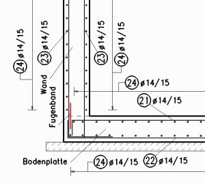

    Wie ein Fugenband in einer Betonierabschnittsfuge (im Plan) aussehen kann, zeigt der kleine Planausschnitt.
    damit ein Fugenband auch seine volle Wirkung entfalten kann, müssen noch einige Vorraussetzungen erfüllt sein:
    • Es muss weit genug in das Bauteil des ersten Betonierabschnittes (meistens die Bodenplatte) einbinden
    • Es muss weit genug in das anschließende Bauteil (meist aufgehende Wand) einbinden
    • Es muss gut verankert oder gegen die Bewehrung abgestützt sein, damit es weder beim ersten noch beim zweiten Betoniervorgang verrutscht, kippt oder gebogen wird
    • Stöße innerhalb des Fugenbandes müssen dicht sein (z.B. durch Verkleben, Schweißen oder ausreichende Überlappungslänge)
    • Im industriellen Anwendungsbereich muss es zusätzlich noch medienbeständig sein gegen das, was da so über den Beton fließt (z.B. Benzin / Diesel bei Tankstellen)
    Weiteren Arten und Verwendungszwecke von Fugenbändern hat Manfred ja schon erwähnt. Für Spezialanwendungen gibt es auch Fugenbänder mit Klemmkonstruktionen, Hütchenfugenbänder usw. usf.

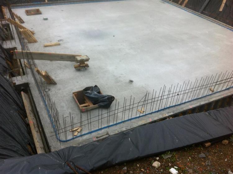

    Wenn ich erst heute auf der Baustelle gewesen wäre, hätte ich die Frage wohl nicht mehr gestellt, denn jetzt sieht es schon anders aus:

    Soll das eine weisse Wanne werden?
    Mach mal ein Foto mit dem Zollstock neben dem Fugenband - dann kann man sehen wieviel noch raussteht und es mit den Spezifikationen des Herstellers und den Anforderungen an das Bauwerk vergleichen...
  10. #10 feelfree, 16.05.2013
    feelfree
    feelfree Gast
    Nein, keine weiße Wanne. Gibt auch kein drückendes Wasser.
    Das Band ist 10cm breit und zur Hälfte in der BoPla versenkt.
