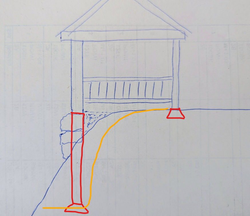

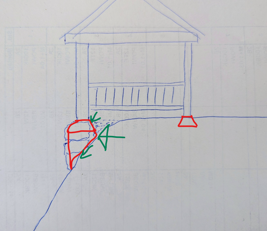

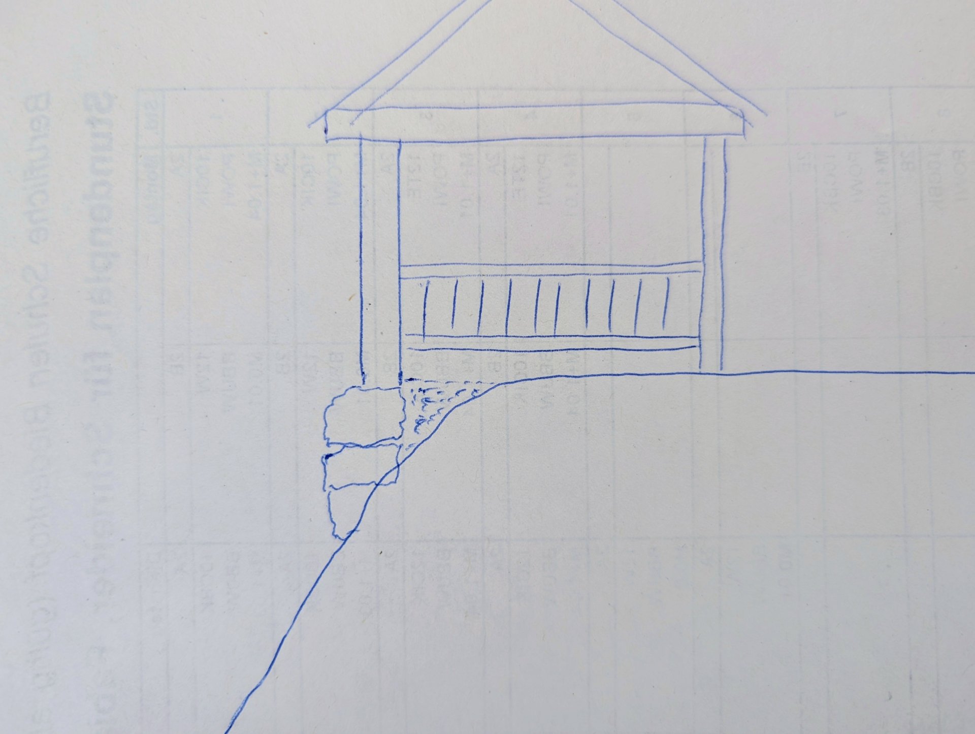

    Hallo Leute,
    ich möchte einen ca. 250 x 250 cm großen Holz-Pavillon (siehe Skizze) errichten, der an einer Seite an einer sehr steilen aufgeschütteten Böschung liegt.
    Die böschungsseitige Höhendiffrenz soll eine Bruchsteinmauer ausgleichen.
    Während ich auf der ebenen Fläche einfach zwei Punktfundamente setzen würde, frage ich mich, welche Gründung wohl böschungsseitig zu empfehlen wäre. Ausgraben bis auf den gewachsenen Boden fällt aus, denn das wären ca. 4 Meter.
    Ich hatte schon daran gedacht, Punktfundamente mit dem Bagger zu bohren und die Bruchsteine einfach nur in Kies zu legen.
    Alternative wäre wohl ein Streifenfundament für die Bruchsteine und dahinter dann (z.B. aus ausgegossenen Pflanzringen) nochmal zwei Punktfundamente für die Stützen.
    Die Böschung besteht hauptsächlich aus sehr grobem Aushub (80% Steine), sodass nicht all zu große Rutschbewegungen zu erwarten sind, aber kleine wären für den Pavillon ja auch schon ungünstig.
    Oder habt ihr andere Ideen?

    Pavillon 1 m nach innen schieben. Fertig.
    4m steiler Hang ohne Absturzsicherung?
    Weshalb muss dieser genau da hin? Zeig mal bitte ein Bild von der Situation.
    Zudem, 2,5 x 2,5 m? Wozu dient dieser? Für 2 Personen Kaffee&Kuchen?

    Haargenau.
    Aber hauptsächlich auch nur, weil's hübsch aussieht.
    Und die Überkragung über den Hang macht's dabei aus. Komplett auf dem Plateau wäre langweilig.
    Natürlich nicht. Der Pavillon kriegt ein Geländer.

    Ignoriere den Hang. Wenn das nur "aufgeschüttet" und komplett nicht bautechnisch gesichert ist, dann solltest du den Hang als solches auch nicht bebauen. Jede Stütze "im" Hang will sich wegdrücken, weil Fundamente ihre Last gleichmäßig in alle Richtungen in das Erdreich lenken. Fehlt an einer Stelle der Gegendruck, beginnt es zu wandern.
    Gehe mit der Stütze des Pavillons eine ebene tiefer, auf die Sohle des Hangs und stütze dich dort auf, wo sich nichts bewegt und die Last gleichmäißg ist.
    Wende dich an einen Zimmermann deines Vertrauens, der dir für die Laube eine entsprechende Stützkonstruktion baut oder entwirft.
