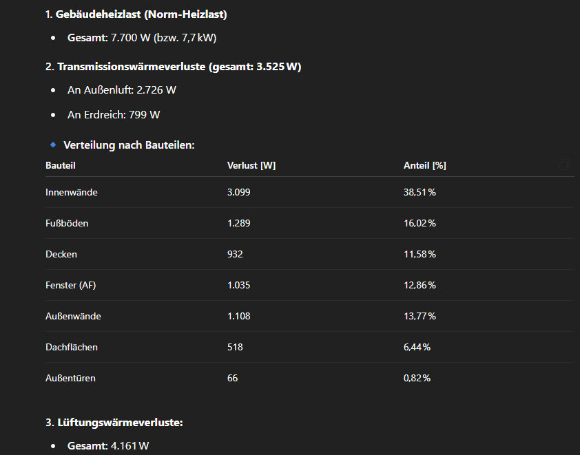

    da bei uns die Ölheizung durch eine Wärmepumpe ersetzt wird, überlegen wir auch die Heizkörper zu tauschen.
    Aktuell sind Stahlradiatoren verbaut.
    Da wir mit einer möglichst geringen Vorlauftemperatur fahren möchten, dachten wir, dass Typ33 Heizkörper Sinn machen könnten.
    Wobei es widersprüchliche Aussagen gibt. Die einen sagen, Stahlradiatoren sind das beste und wieder andere, dass die getauscht werden sollten.
    Folgende zwei Modelle haben wir uns rausgesucht (verschiedene Längen):
    • Kermi Plan-K therm-x2 Flachheizkörper glatt Typ 33 (Beispiel EAN: 4037486037011)
    • Kermi Plan-K x-flair therm-x2 Wärmepumpenheizkörper glatt Typ 33 (Beispiel EAN: 4063769256466)
    Macht es wirklich einen bemerkbaren Unterschied zwischen den oben genannten beiden Heizkörpern außer dem Preis?
    Wozu würdet ihr uns raten?

    In der Technik ist ein massiver Unterschied. Die Wärmepumpenheizkörper haben Lüfter integriert, damit die Wärme schneller abgegeben wird. Daher resultiert der enorme Preisunterschied.
    Welcher der richtige für Euch ist, hängt vom Haus ab. Was sagt denn die raumweise Heizlastberechnung? Wie ist das Energieniveau des gesamten Hauses (energetischer Standard)?
    Normale 33er habe ich bei meiner Mieterin verbaut - reichen dort völlig aus.

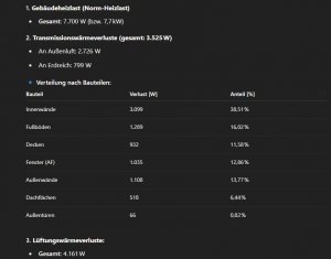

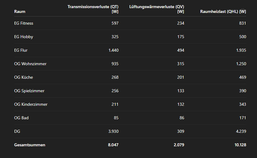

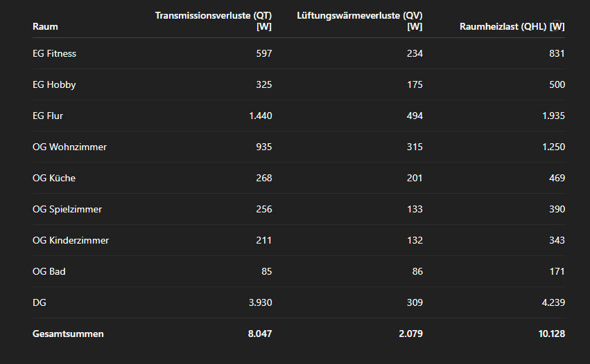

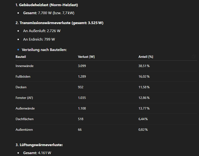

    Hier die raumweise Heizlastberechnung:
    Hier die Gebäudezusammenstellung:
    Haus BJ 1961
    Neue Fenster und Türen
    160mm Fassadendämmung
    120mm Zwischensparrendämmung

    Kommt darauf an * Zwinker
    - sorgt für schnellere Aufheizen
    ==> aber eigentlich soll die Temperatur durch die WP vorgegeben werden (Heizkurve etc.). Also 1x Heizung einstellen, hydraulischen Abgleich korrekt haben (Durchflussmengen an den Thermostaten einstellen) und dann läuft das System von alleine und ein "schnelles Aufheizen" ist nicht mehr sinnvoll/machbar, da die Thermostate voll aufgedreht sind und es auch bleiben. Wenn Du die Thermostate zudrehen willst, kann es sein, dass die WP zu wenig Durchfluss hat und sich mit einem Fehler ausschaltet.
    Meine Meinung: Macht keinen Sinn, die Dinger zu kaufen. Insbesondere bei Eurem Haus. Geht von dem ersparten Geld schön essen o.ä.

    Wenn du nicht eine Fachfirma beauftragen möchtest, solltest du dir eine Excel Tabelle erstellen, in der du für jeden Raum den passenden Heizkörpertyp (Typ 11, 21, 22, 33, ...) sowie passende Höhe und Baulänge ermittelst. Man kann ja die Wärmeleistung eines Heizkörpers bei vorgegebener Vorlauf-, Rücklauf- und Raumtemperatur berechnen.

    Das habe ich bereits gemacht. Wobei ich überall Typ33 nehmen wollte. Ich dachte mir, wenn es überdimensioniert ist, kann es über die Durchflussmenge eingestellt werden und hat keine Nachteile.
    In der Höhe bin ich sowieso max. auf die 605mm beschränkt.
    Länge würde ich maximal so wählen, dass es optisch mit den Fenstern gut aussieht - Also gleich wie die Fenster abschließt.
