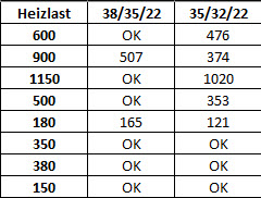

    Hier mal ein Überblick:
    Das ist der aktuelle Stand mit größtmöglichen Heizkörpern.
    Wobei hier der Flur im EG (nie ein Heizkörper installiert gewesen) und das ausgebaute Dachgeschoss (aktuell schon viel zu kleiner Heizkörper) nicht mit aufgeführt sind.
    Flur EG und Dachgeschoss werde ich nicht überprüfen - Hier werde ich das größtmögliche installieren - Das wird dann aber wenn überhaupt nur 1/3 der Heizlast decken. Jedoch ist es da nicht anders möglich. Im Flur EG kamen wir die letzten 10 Jahre komplett ohne Heizkörper aus - d.h. egal was ich einbaue, es wird besser als jetzt.
    Und im DG sieht es ähnlich aus.

    Daumen hoch. Installiere und melde dich anschließend für die Feinjustierung.
    Und ja, man braucht gerne wenige, als berechnet.
    BUGEE gefällt das.
