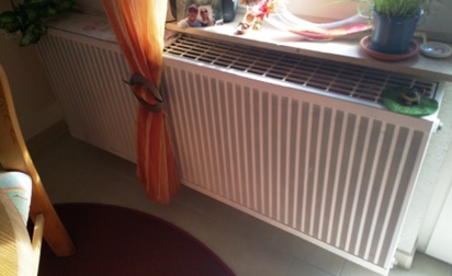

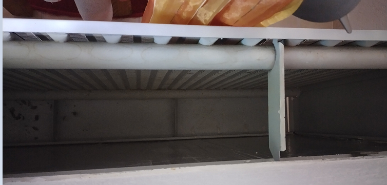

    Hallo, guten Tag,
    ich würde gerne wissen, welche Heizkörper bei mir im Haus verbaut sind.
    Leider ist kein Herstellerschild vorhanden, die Suche im Netz gibt keine Ergebnisse.
    Bin für jeden Hinweis dankbar.
    Vielen Dank und Gruß
    Tim

    Das siehst du doch! Länge/Höhe/Dicke messen, Anzahl der Platten zählen und dann googlen.
    Wozu brauchst du den Hersteller?

    Den Hersteller brauch ich nicht, nur einfach mehr Informationen.
    Es ist wohl in allen eine Platte drin, aber warum sind die dann unterschiedlich dick?

    So sieht es im Prinzip bei allen Herstellern aus. Dicker = mehr Wärmeleistung.
    Was ist der genaue Hintergrund Deiner Frage bzw. was für Informationen brauchst Du konkret?

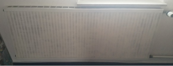

    Ja genau, an manchen Stellen im Haus sind schon diese neueren Typen von Heizkörpern verbaut.
    Im Detail geht darum zu Ermitteln wieviel Watt diese alten Heizkörper haben.

    du meinst welche Leistung sie bei einer Vorlauftemperatur von 75°C und bei z.b. 35°C Wassertemperatur abgeben können? das könnte man dann berechnen wenn man die Größe und den Typ kennt.

    Dann kuckst du in die Datenblätter der Hersteller und wirst feststellen, dass die Leistungsangaben gleichartiger Heizkörper (wenn überhaupt) nur unwesentlich voneinander abweichen. Für die Ermittlung der Heizleistung brauchst du Typ und Größe des HK sowie die Temperaturen im Heizkreislauf.

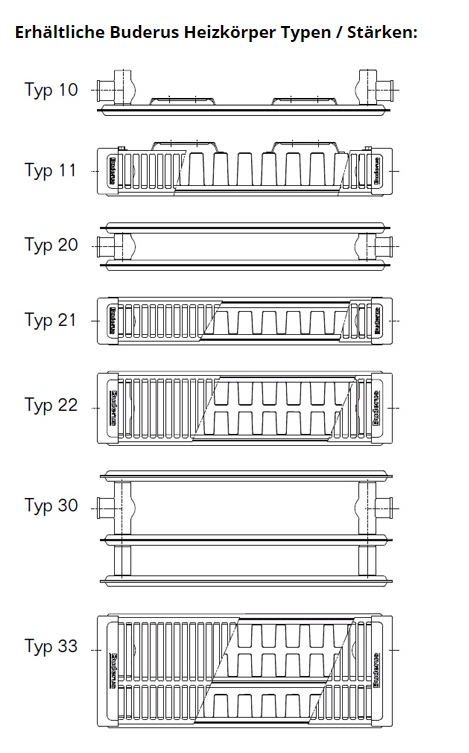

    Du müsstest den Typ bestimmen und die Höhe und die Breite ausmessen. Dann könntest du über das Datenblatt eines baugleichen Heizkörpers die Norm-Wärmeleistung (75/65/20°C) ablesen können. Wenn dir bestimmte Werte vorliegen, kannst du auch die Leistung bei anderen Vorlauf-, Rücklauf- und Raumtemperaturen ausrechnen.

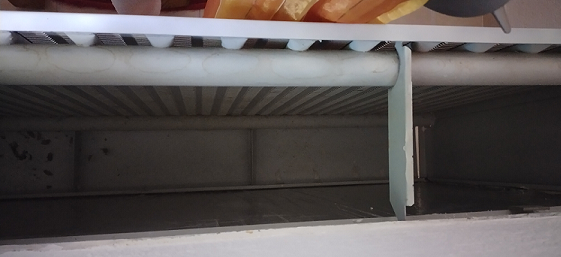

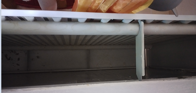

    Vielleicht kannst ja die Abdeckungen oben entfernen und nochmal Fotos machen. Dann sollte man den Typ bestimmen können.
    Der obere könnte vom Typ 22 (2x Heizplatte, 2x Konvektionslamellen) sein und der untere vom Typ 33 (3x Heizplatte, 3x Konvektionslamellen).

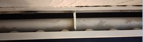

    Vielen Dank für die Antworten. Hier nochmal 2 Bilder von der Innenseite der beiden Heizkörper von oben.

    1 Heizplatte keine Lamellen also "Typ 10"
