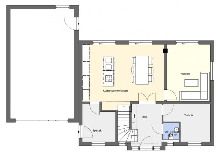

    wir planen gerade den Bau eines freistehenden EFH in Niedersachsen.
    Hier ein paar Eckdaten der aktuellen Planung:
    - 750m² Grundstück (21 m breit (Nord-/Südgrenze) x 36 m lang (Ost-/Westgrenze); Ausrichtung/Garten Richtung Süden; Blick aufs Land und so ungeschützt vor Wind)
    - KfW 55, 157m² Wohnfläche
    - Stadtvilla, zwei vollgeschosse mit Walmdach und direktem Zugang zur Garage
    - Lüftungsanlage mit Wärmerückgewinnung und Sole-Erdwärmetauscher
    - Photovoltaik
    Wir bekommen eine große Küche (32,5 m²), von der man (durch eine Glastür) in das Wohnzimmer (17 m²) gehen kann. Unser ursprünglicher Plan war, dass wir in der Wand zwischen Küche und Wohnzimmer einen Tunnelkamin einbauen. 3 Stühle des Essplatzes wären diesem allerdings mit dem Rücken zugewand (Abstand vom Kamin zum Tisch ca. 1,40 m). Ein (von drei) Ofenbauern hat uns davon abgeraten, weil das für diejenigen, die dort sitzen, kein Spaß werden würde, wenn der Kamin an ist. Außerdem mussten wir feststellen, dass wir für zwei kleine Kaminöfen (1x Küche/1x Wohnzimmer) das Gleiche zahlen würden wie für das Einbauen- und mauern eines Tunnelkamins. Hauptargument war allerdings, dass die Leistungen der Tunneleinsätze zu hoch seien, das Haus überhitzen würde und man das Teil irgendwann nicht mehr anmachen würde. Aus der Traum vom Tunnelkamin. Oder gibt es hier andere Meinungen oder Lösungen?
    Wir wollen ein Fertighaus bauen und haben von drei Anbietern bereits Angebote. Alle bieten u.a. zum Zuheizen diese PTC-Elemente an den Lüftungsauslässen an + elektrische Fussbodenheizungen in den zwei Bädern. Es gilt zwar "nur" die Räume entsprechend zuzuheizen, wenn die Wärmerückgewinnung, bzw. das Zuheizen über alle möglichen wärmeabgebenden Geräte im Haus nicht mehr ausreicht, aber ich kann mir nicht vorstellen, dass das eine gute Heiztechnik sein soll. Ich stelle es mir (übertrieben gesagt) so vor, als säßen in jedem Zimmer ein Fön in der Wand, der zwar zuheizt, aber auch die Luft dementsprechend austrocknet und viel Strom verbraucht.
    Die andere Möglichkeit wäre das Zuheizen über eine wassergeführte Fussbodenheizung im gesamten Haus (z.B. T.... THZ 304/404 SOL). Das hört sich für mich viiiieeel angenehmer an. Ein Nachteil ist natürlich die Trägheit. Und wie sieht das in den Kinderzimmern aus? Dort soll es Nachmittags angenehm sein, aber Nachts auch nicht zu warm.
    Nun zu meiner Frage:
    Folgende Kaminöfen haben wir uns ausgesucht: "a......E" (Nennwärmeleistung 5.9 kW) für das Wohnzimmer und "a......" (Nennwärmeleistung 4 kW) für die Küche. Wenn das Geld zu knapp werden sollte (was beim Hausbau ja noch niemandem passiert ist :irre), werden wir uns wohl auf das Wohnzimmer beschränken.
    Wenn wir also mit mindestens einem Kaminofen zuheizen, wird diese Wärme dann über die Lüftungsanlage im gesamten Haus verteilt und die PTC-Elemente z.B. würden gar nicht erst anspringen? Wenn wir eine Fussbodenheizung hätten, würde es dann im Haus zu warm werden, weil die noch Restwärme abgibt, obwohl sie sich abgeschaltet hat?

    In einem KfW-55-Haus ist es nicht möglich, nachmittags und abends in dem selbem Raum täglich große Temperaturunterschiede zu haben. Im Winter könnte man noch die Fenster aufreißen um die Wärme rauszulassen; in der Übergangszeit und im Sommer braucht man dazu eine Klimaanlage. Ob man damit noch KfW-55 schafft?

    Ich persönlcih würde genau anders rum machen. Küche 17 qm mit kleinem Tisch und 33 qm Wohn - /Esszimmer. So ist das auch üblig oder man macht alles offen.
    Würde auf Kamin verzichtet. Damit spart man nix, in gegenteil man hat nur Kosten. Außerdem kann ich diese Luft Abends echt nicht mehr riechen.
    Also habe kein KfW55 Haus und bei uns ist großet Temperatur unterschied zwischen Tag und nacht nicht möglicn. Und mit eine Belüftungsanlage praktisch unmöglich. Und welches Kfw55 Haus hat keine Blüftungsanlage mit Wrg. Und Fenster aufreisen ist doch keine Lösung.
    Ich schlafe jetzt ganzes Jahr mit gleicher Decke. Tag und nach 21-22 Grad im Haus.
    Ich kenne noch einen der hat kfw 55 Haus mit Belüftungsanlage und wollte über die KWL veteilen. Die Wärme ist partisch nicht kontrolierbar.
    Wo spart man da Geld? FBH und LuftWärmepumpe hatte er trotzdem. Und holz ist nicht kosten los, sondern auf Kw gesehen teuerer als Gas (kommt drauf an wo man wohnt).
    Am Ende kommt es drauf an wieviel Geld hat man für die Anlage ausgeben und wie hoch die Unterhaltungskosten sind.
    Ich gebe dir ein Tipp. Mach FBH und als Heizung Gas ohne Solaranlage oder eine Wärmepumpe (am besten Flächenkollektor). Dann eine KWL mit Wrg.

    Dass der Kamin zum Heizen nicht wirklich nötig ist, wissen wir, wollen aber trotzdem auf keinen Fall darauf verzichten, weil wir die Gemütlichkeit so sehr mögen. Kurzzeitig haben wir darüber nachgedacht, aber den Gedanken auch schnell wieder verworfen, nachdem wir vor ein paar Wochen den Kamin in unserem derzeitigen Mietshaus erstmals wieder an hatten. Die Winterzeit ist schon ätzend genug, so kann man sich wenigstens an einem Feuerchen freuen, das sein Geld (fürs Feuerholz) auch wert ist.
    Wir werden in der Küche einen großen, massiven Eichentisch (2,50 x 1,10) mit 8 Stühlen haben und auf einen "typischen Küchentisch" komplett verzichten, für das schnelle Frühstück in der Woche gibts einen kleinen Tresen an der Kücheninsel mit zwei Barhockern. Das Wohnzimmer wird unser privater Bereich sein, in dem wir nicht mit Gästen sitzen möchten und in den man sich zurückziehen kann, wenn z.B. der Partner Besuch hat. Aber meine Frage bezieht sich ja auch nicht auf unseren Grundriss, sondern auf die Heiztechnik ;)

    Nein. Die übertragbare Energiemenge ist eher bescheiden.
    Richtig. Wieviel Wärme sie noch abgeben kann, und wie sich das auf die Raumtemperatur auswirkt, das hängt von der Masse der FBH und der Heizwassertemperatur ab. Mit dem Ofen wird die RT aber schnell in die Höhe gehen, und wenn es im Raum warm ist, gibt die FBH auch nichts mehr an Wärme ab, oder der Wärmeeintrag ist so gering, dass er kaum eine Rolle spielt.
    Wie soll es da aussehen? Die Heizlast ist geringer und der Ofen wird den Raum noch schneller auf Hochtemperatur bringen.

    Das ist viel zu viel. Damit bist Du ständig am Schwitzen. Wenn eine Holzzusatheizung, dann einen Grundofen schwerer Bauart, der für eure (Leistungs)anforderungen berechnet wurde. Wenn es um das Feuererlebnis geht, dann einen offenen Kamin.

    - Ich habe mal was von 2.000,-€ für den Gasanschluss gelesen, bin mir aber nicht sicher. Ich meine auch nicht, dass wir DAFÜR eine Heizung bekommen, sondern das Geld zusätzlich lieber in eine gute Heizung investieren können.
    - KfW-55 können wir mit beiden Heiztechniken erreichen; U-Werte der Wände, Fenster, Decken usw. sind entsprechend gut. Wir müssen uns nur für eine Heiztechnik entscheiden: PTC und ElektroFBH im Bad ODER FBH wassergeführt im gesamten Haus.
    - Die Tür zur Garage sitzt in diesem Grundriss nicht auf Sollposition, aber den Grundriss hatte ich gerade zum hochladen parat.
    - Hört sich blöd an, aber die Kamine würden wir nicht zeitgleich befeuern, da es sonst zu heiß wird. Und da der Tunnelkamin rausfällt, ist das die einzige Möglichkeit, in beiden Räumen ein Feuer genießen zu können. Ja, es geht nur um das Feuererlebnis (die Wärme ist eben der nette "Nebeneffekt") Soll nicht heißen, dass für uns ein Gas, oder Bioethanolofen oder son Tüdelkram in Frage kommen würde. Einen offenen Kamin? Gibt es sowas heutzutage noch? Neee, das wäre mir zu gefählich, nachher schubst mich da noch einer rein :yikes
