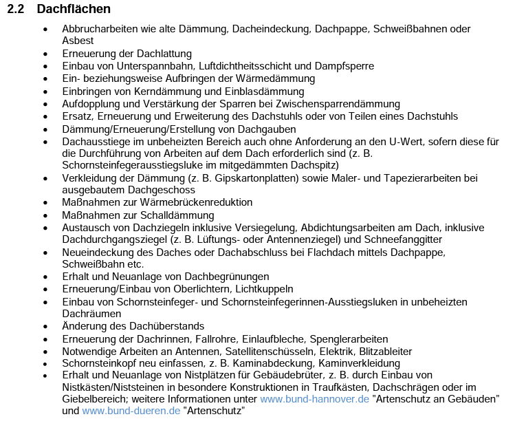

    Hallo, mich treibt seit vielen Monaten die Frage um wie ich in Zukunft mein Haus beheizen soll. Unser Haus ist relativ groß (210m2) und wird aktuel mit einer Ölheizung aus 2009 beheizt. Durch das zuheizen mit Holz kommen wir auf einen Verbrauch von ca. 1500litern.
    Das Haus ist ungedämmt und hat 2fach verglaste Fenster.
    FBH ist keine Option,leider.
    Lohnt es sich die Ölheizung mit einer Wärmepumpe zu ergänzen? Oder lieber Solar?
    Wir leben auf dem Land ohne Anschluss an Gas oder Fernwärme.
    Was würdet ihr mir empfehlen?
    Besten Dank an die Experten

    Wenn Ihr mit dem Ölverbrauch sowie dem Holz an sich klar kommt, macht gar nichts.
    Ungedämmt und alte Fenster eignen sich nicht für eine WP, bivalent m.E. auch nicht. Kommt Ihr kostenfrei an das Holz? Dann wäre vielleicht eine Holzvergaserheizung eine Alternative.

    Wenn die Heizung kaputt geht, muss man so oder so überlegen.
    Aber eine Niedertemperaturheizung = WP benötigt bestenfalls eine Flächenheizung (Wand, Decken, Fußböden) oder massig große Heizkörper (Typ 33 oder extra WP-Heizkörper) sowie eine Gebäudehülle, die erst gar keinen großen Energiebedarf bedingt. Beides kannst Du nicht leisten.
    Also gibt es zwei Möglichkeiten:
    1. Energetische Maßnahmen + WP (und PV) = teuer und jetzt Geld ausgeben
    2. Haus bleibt, wie es ist, und Du überlegst Dir einen passenden Wärmeerzeuger = kostet Dich gar nichts in der nächsten Zeit.
    2009 für einen Öler ist nicht alt. Sollte also noch eine Dekade halten. Heizöl hast Du für 4 (!!!) Jahre im Tank. Also jetzt erst mal ganz in Ruhe abwarten, wie die ganze Situation sich entwickelt (Krieg, Rohstoffe, Energiepreise usw.) und in Ruhe Überlegungen anstellen.
    Du bist in einer absolut komfortablen Situation und kannst mit Fachleuten sprechen und/oder Berechnungen anstellen lassen. Oder neue Förderungen abwarten. Oder Dich in 2,5 Jahren darüber freuen, dass die Energiewende gelungen ist und Öl wieder billig ist - weil man es einfach kaum noch braucht. Oder oder oder.

    Das neue und hoffentlich richtig gut gedämmte Dach hilft schon mal richtig weiter.
    P.S. Wenn Du einen (unbeheizten) Keller hast, dann bitte auch (in Eigenleistung) die Kellerdecke fett dämmen (z.B. mit PUR, das ermöglicht geringen Raumverlust). Dann hast Du schon einmal zwei große Energiefresser weniger.

    Ich hab ja Hoffnung das es eventuel in Zukunft mal Förderungen für eine Dachsanierung gibt. Das würde meine Entscheidung auf jeden Fall deutlich beeinflussen.

    Die gab es schon immer und auch jetzt. Über den KfW-Kredit mit 20% (!!!) Tilgungszuschuss. Sind die Einzelmaßnahmen, bei Dächern gehören neben der reinen Dämmung folgende Punkte dazu:
    Und wenn Du Dir eine iSFP machen lässt für z.B. die nächsten 5 Jahre, gibt es noch weitere 5% Zuschuss. Also wenn Du z.B. die Heizung wechselst.
    Es gibt noch immer Zuschüsse en masse und m.E. werde diese in den nächsten Jahren noch massiv ansteigen/ausgebaut werden, da wir Klimaziele nur im Hausbestand relativ einfach erreichen können. Und dafür muss es Anreize geben.
    Lies Dich mal über die Seite der BAFA oder direkt der KfW ein.
