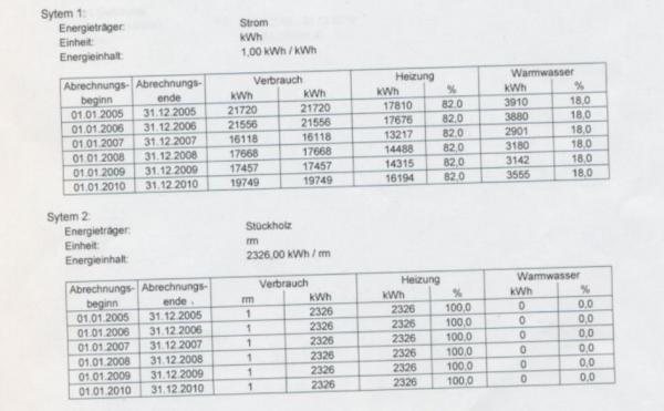

    aktueller Zustand: Fertighaus von S....; Baujahr 1988; aktuelle Heizung: Nachspreicheröfen; Energieverbrauch ca. 140KW/m2; Wohnfläche: 130m2; gehe von 20.000KWh pro Jahr aus; Keine Zentralheizung, d.h. Komplettinstallation der Heizung ist notwendig.
    Wir möchte eine komplett neue Zentralheizung einbauen, d.h. incl. Heizkörper und Rohre.
    Optionen:
    1) Gasheizung mit Solar für Brauchwasser. Investitionskosten ca. 30t € (inkl. Installation Gasleitung von Straße). Rechne mit Gaskosten von ca. 1.600€/Jahr; Einparung durch Solar-Brauchwasser ca. 2.000KWh/pro Jahr; Somit Gesamtverbrauch ca.: 1.400€/Jahr. Der Energieberater (ist gleichzeit der Heizungsbauer) meint, dass sih die Solaranlage nicht wirklich amortisiert (sehe ich auch so).
    2) Pelletsheizung. Investionskosten ca. 35t € (inkl. neuer Kaminanschluss für Holzofen); Rechne hier mit ca. 4t pro Jahr oder bei 220€ pro Tonne also ca. 900€/Jahr Gesamtverbrauch.
    3) Wärempumpe. Investitionskosten kenne ich noch nicht (Kostenvoranschlag noch offen); Somit natürlich Installation von Bodenheizung; Verbrauch kann ich auch nicht abschätzen, laut Energieberater ca. 900€/Jahr.
    Welche Option würdet Ihr bevorzugen?

    Gibt es keine Vergleichsdaten aus den Vorjahren?
    Wie intensiv soll der Kaminofen genutzt werden? Eigener Wald vorhanden?
    Bevor man an Konzepte rangeht müssen erst einmal die Grundlagen geschaffen werden. Wichtigster Punkt wäre die Heizlast des Gebäudes. Dafür sollte man eine Heizlastermittlung nach EN12831 erstellen. Für eine erste Abschätzung könnte man auch den jeweiligen Stromverbrauch der letzten Jahre heranziehen (und unterstellen, dass die Hütte auch ordentlich beheizt wurde).
    Die Heizlastermittlung wird auch noch für die Dimensionierung der FBH oder der Heizkörper benötigt.

    Hier der Energieverbrauch der letzten Jahre - ich hoffe das genügt.

    Dann würde man mit etwa 6kW Heizlast wohl gar nicht so weit daneben liegen.
    Ein ähnliches Thema (Gas, Pellets, WP) findet sich auch hier:
    http://www.bauexpertenforum.de/show...ystem-f%FCr-KfW-70-Neubau&p=693094#post693094
    Ach ja, in Deiner Tabelle ist der Holzeinsatz zu hoch angesetzt. 1Rm Buchenholz hat in der Praxis mit viel Augen zudrücken 2.000kWh. Davon kommen bei Verbrennung in einem Kaminofen aber nur vielleicht 80% dem Raum zugute. Der Wirkungsgrad der Verbrennung schwankt erheblich zwischen anfeuern und Abbrand.
    d.h. dem Raum wurden vielleicht 1.600kWh zugeführt und nicht 2.300kWh wie in Deiner Tabelle gelistet.

    Nein, seit 1988 gab es keine Sanierungen im großen Stil. Ich kann mit der Heizlast nichts anfangen. Kann nur den oben genannten Verbrauch melden. Also rund 20.000 KWh im Jahr; somit ca. 140KW/qm (laut Energieverbrauchsausweis) - Details seht Ihr oben.
    Kurzum: Das Haus hat sicherlich keinen niedrigen Verbrauch - vermute die 6KW sind falsch???

    Das wundert mich ehrlich gesagt nicht. Das Haus hat nur 130m2 und wenn dann noch sparsam geheizt wurde (meine Schwiegermutter braucht in ihrem "Fertig"Haus Bj. 1974 max. 10.000kWh p.a.) dann kann es schon hinkommen. Die Wände dieser Häuser bestehen quasi nur aus Dämmung und sie waren für die damalige Zeit sehr gut wärmegedämmt. Ein U-Wert um 0,5W/m2K war damals gar nicht so selten. Selbst einfachste Aufbauten lagen mit einem U-Wert von sagen wir mal 0,7W/m2K unter denen massiv gemauerter Häuser (die typ. 24er Hohblock Generation)
    Es kann auch niemand sagen, ob anstatt 1RM Holz nicht doch 2 oder 3RM oder mehr verheizt wurden. Das ist das Problem mit diesen Verbrauchsausweisen, das Nutzerverhalten beeinflusst die Zahlen extrem.

    Keine Ahnung woher er die 140kWh/m2 hat. Wenn diese aus dem Verbrauchsausweis stammen, dann ist das bei Nachtspeichern gar nicht so abwegig. Der Primärenergiefaktor für el. Strom ist halt nicht so berauschend. ;)
    Aber wir haben ja die realen Zahlen die als Grundlage für den Ausweis herangezogen wurden. Da liegt der Anteil für die Heizung zwischen 13.200kWh und 17.800kWh p.a. zzgl. WW. mit ca. 3.000kWh bis 3.900kWh.
    Setzen wir dann noch das Holz mit einem realistischen Faktor an, dann landen wir irgendwo zwischen 19.000kWh und 21.000kWh p.a. inkl. WW also grob 7-8kW. Davon gehen etwa 1-1,5kW für´s WW drauf, also bleiben irgendwas um 6-7kW.
    Möchte man das genauer haben, dann bleibt nur eine Heizlastermittlung nach EN12831, oder zumindest mal eine Abschätzung über die thermische Hülle.
