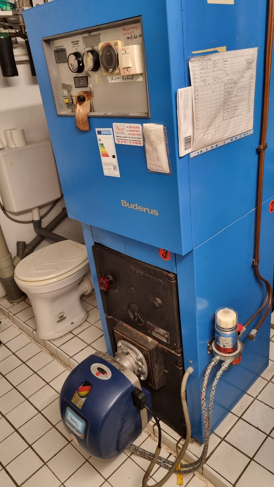

    Buderus Ölheizung aus 1977

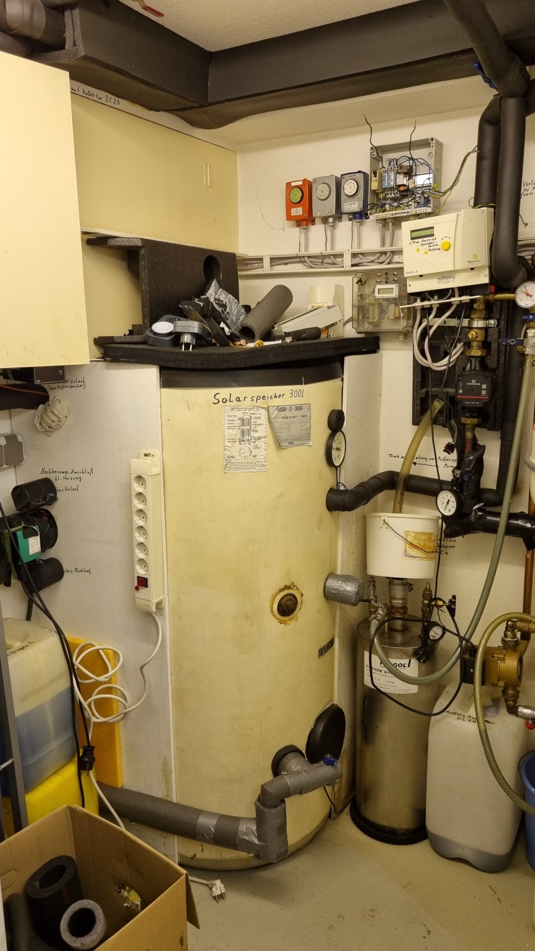

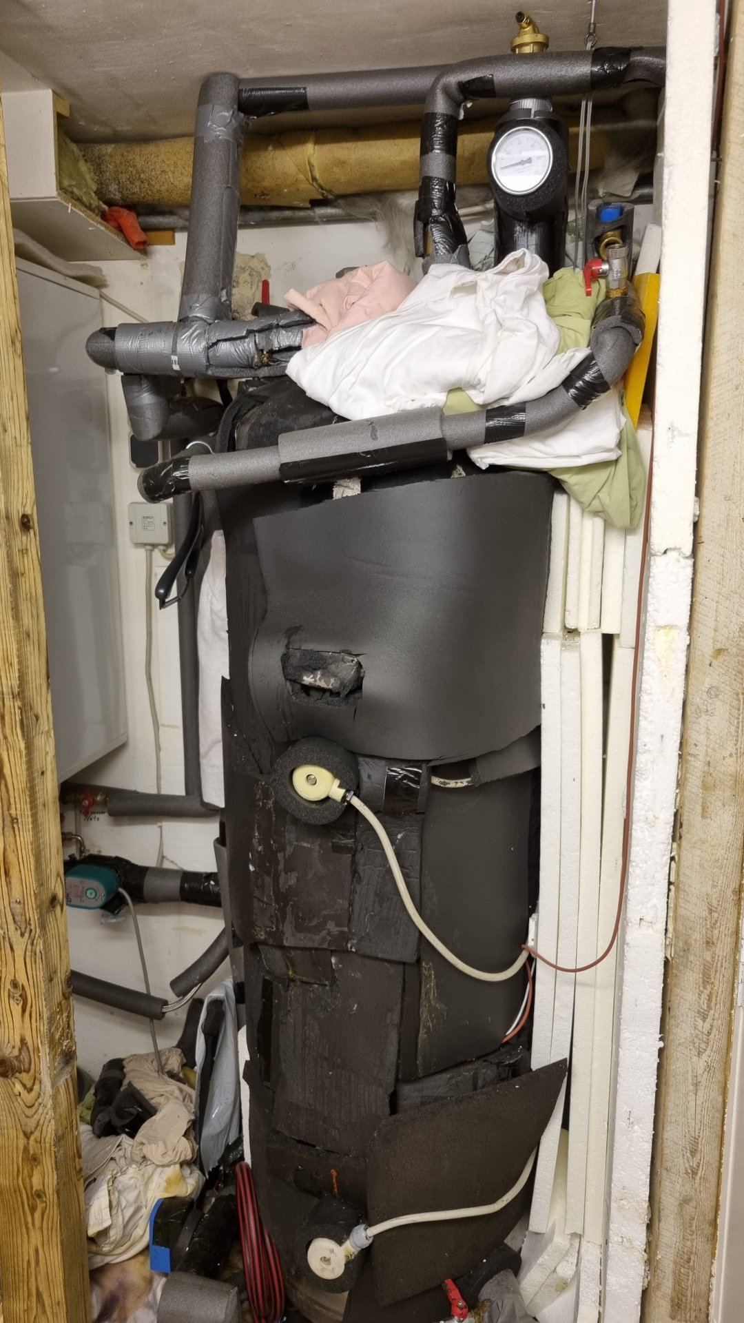

    Solarthermie aus 1999, vom Vorbesitzer (leider Verstorben) selbst zusammengefummelt, blickt niemand mehr durch. 2 Seicher mit je 200l, sehr komplexe Steuerung Marke Eigenbau, 3 Solarmodule auf dem Dach.

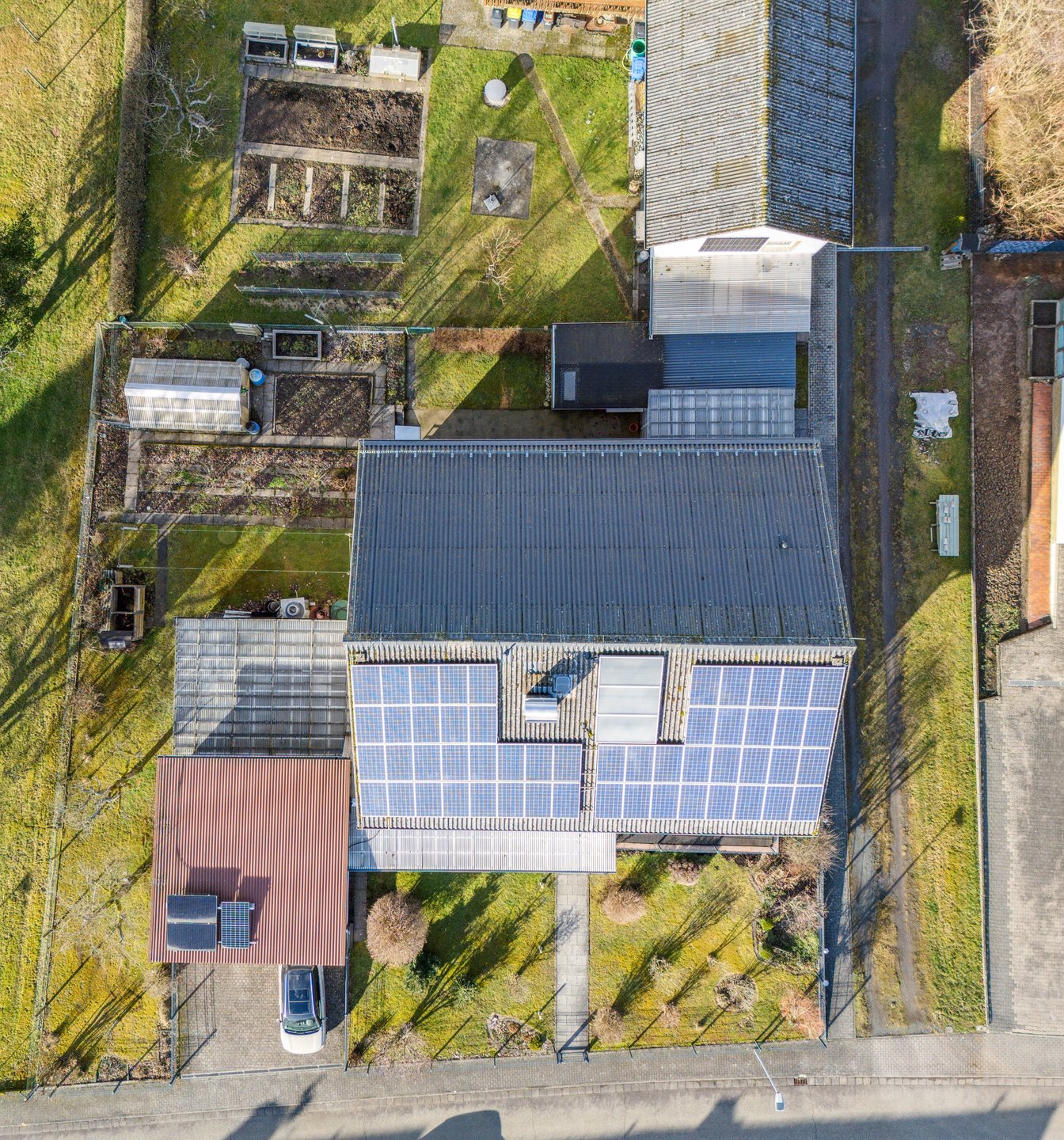

    PV Anlage, 52 Module, aus 2008, Leistung ca. 11 KWp.

    Meine Ursprungsidee war, wieder eine Ölheizung rein, da die Tanks fast neu sind, und weiter zusammen mit der ST laufen lassen..
    Grundsätzlich sind die Firmen teilweise bereit, wieder Öl einzubauen, keiner davon will sich aber mit der ST beschäftigen bwzw. Diese in Verbindung mit einer neuen Anlage bringen. Grundsätzliche Aussage:"das fliegt alles raus" (Bilder hänge ich an). Soweit ok, aber eine neue ST in Verbindung mit was auch immer will wohl auch niemand einbauen.
    Des weiteren wird von Öl aufgrund Wirtschaftlichkeit abgeraten. Habe mich bereits damit abgefunden, wohl die Tanks und das Öl zu verkaufen.

    Dann würde ich einfach eine Wärmepumpe einbauen die auch Warmwasser macht. Die Solarthermie würde ich entweder rausschmeißen oder nur für Warmwasser mitnutzen, so hätte die Wärmepumpe im Sommer nichts zu tun.

    Dass sich da keiner rantraut, kann ich mir bei den Bildern gut vorstellen. Wenns mal wieder länger dauert im Heizungskeller, ist der Weg zum Klo nicht weit. Wie wäre es mit Biogas :) ?

    Finanziell war ST noch nie so richtig der Bringer. Vielleicht hat die alte Anlage ein paar Liter Öl eingespart, das war gut, aber amortisiert haben sich nur die wenigsten STs. Daher baut man auch schon lange keine neuen mehr ein, außer sie sind vorgeschrieben. Das wissen nicht so viele. Dass man keine Ölheizungen mehr einbauen sollte, dürften inzwischen aber so ziemlich alle schonmal gehört haben.
    Daher: So lange laufen lassen, bis sauber geplant, mit gutem Partner, auf WP umgestiegen werden kann.
