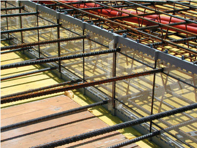

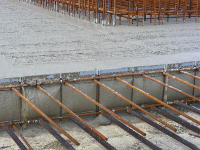

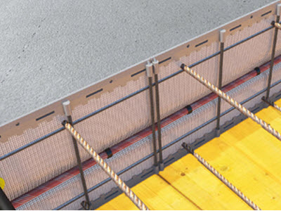

    ich möchte gerne Stahlbetonplatten in Etappen gießen.
    Das heißt, dass ich immer nur eine gewisse Fläche einer Bodenplatte einschalen und gießen möchte.
    Einige Tage oder Wochen nach dem dieser Teil abgebunden hat, möchte ich gerne einen weiteren Teil Bodenplatte direkt dran gießen. (Geht leider nicht anders, ich muss unter einem bestehenden Fachwerkhaus eine nachträgliche Bodenplatte gießen und immer dort wo die Baustützen stehen kann kein Beton gegossen werden.)
    Das Problem ist jetzt nur, dass ich eine obere und eine untere Bewehrungsmatte verbaue in einer ca. 25 cm starken Bodenplatte.
    Wenn ich jetzt eine Schalung aus Holz baue, dann habe ich aber erhebliche Probleme die beiden Bewehrungsmatten entsprechend so durch das Holz durchzuführen, dass ich das Holz beim Ausschalen einfach wieder abbekomme.
    Außerdem denke ich, dass es keine gute Idee ist, frischen Beton an eine mehr oder weniger glatte Kante vom alten (abgebundenen) Beton ran zu gießen. Ohne die Stahlmatten hätte der Beton keinen guten Halt, oder?
    Die Frage ist jetzt, welches Material bzw. Technik verwende ich bei dieser Problematik?
    Ich habe ein paar Lösungen im Netz gefunden, wo bei sowas mit einem art feinen Drahtgitter gearbeitet wurde.
    Habt ihr andere Ideen wie ich das kostengünstig lösen kann?

    Man kann den Beton mit Streckmetall als verlorene Schalung abgrenzen.
    Mit dieser Strategie wurden sogar die Fernehtürme "geschalt" und stehen heute noch.

    Danke für die Antwort.
    Gibt es da Vorgaben bzw. eine Empfehlung von euch welche Maschenweite das Streckmetall haben sollte?
  4. #4 petra345, 30.09.2022
    5.252
    1.028
    Ich kenne nur ein "Maschenweite" und die ist immer richtig.
    Ein klein wenig feiner Beton wird hindurchlaufen. Aber das ist unbedeutent.
