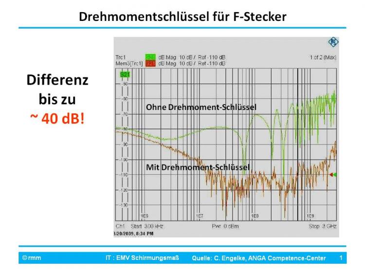

    Dann reiche ich mal noch einen unterlassenen Widerspruch zur nachstehenden These nach:
    Wenn schon ein nicht kraftschlüssig angezogener Stecker ein EMV-Leck mit bis zu 40 dB verursachen kann, sind zeitgemäße Kompressionsstecker, die auch eine deutlich bessere Rückflussdämpfung als F-Aufdrehstecker ohne Hülse haben, alles andere als nur marginal.
    Kabelnetzbetreiber lassen fast keine Gelegenheit zum Sparen aus, aber in BK-Netzen sind weder Kabel mit Staku-Innenleiter oder Geflecht aus Alu, noch F-Aufdrehstecker zulässig.

    Die Aussage ist nicht unpräzise, da eine andere Geometrie gar nicht zur Diskussion stand. Es steht doch außer Frage, dass man zwei Kabel unterschiedlicher Geometrie nicht miteinander vergleichen kann, selbstverständlich kann man zu immer größeren Geometrien gehen und bekommt dann bei sonst gleichen Daten eine geringer Dämpfung.
    Und wenn du solche Bildchen für einen nicht ordnungsgemäß aufgedrehten F-Stecker hast, dann bestimmt auch ein Vergleich zwischen zwei Kabel mit sagen wir mal 20dB Unterschied im Schirmmaß, bei sagen wir 50m Länge, die dieses Kabel einer Störquelle ausgesetzt ist. Setz das Bild mal rein.

    Dann aber bitte nicht nur den Vergleich des bloßen Kabels sondern einem Kabel mit F-Steckern und Antennendosen, Multischaltern/Verteilerbausteinen usw. mit in der Verkabelung. Weil das war ja gerade meine Aussage: Das Kabel als das stärkste Glied der Kette noch weiter zu ertüchtigen bringt nichts, wenn die anderen Komponenten in der Verteilung die Schirmung nicht bringen.
