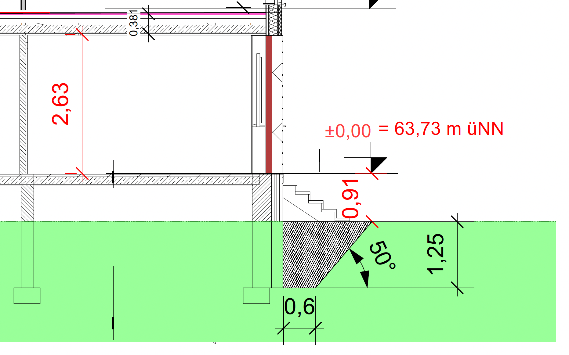

    Im Rahmen unserer Haussanierung möchten wir im Mai unseren Keller ausbuddeln und von außen dämmen lassen.
    Mein Architekt hatte dafür 200mm Styrodur vorgesehen, welches aber laut ihm erst wieder ab September lieferbar ist.
    Daher möchte er auf 2x 80mm wechseln - was aber nur 160mm sind. Er meinte, das wäre halt ein Kompromiss.
    Habt ihr bessere Ideen, ggf. andere Dämmstoffe, mit denen ähnliches erreicht wird?

    Aber genau das war doch der Plan? Und nicht nur 10-20cm Styrodur ins Erdreich, sondern komplett ausheben und dämmen. Aber dann kamen doch die Einwände der ungedämmten Bodenplatte, das ist doch dann weiterhin so?
    So war der bisherige Plan des Erdaushubs. Hier seht ihr Erdgeschoß und Keller:
    Meine Schwiegereltern wohnen im Haus. Temperatur im Keller wurde nie gemessen... sie schätzen im kältestens Winter 10-12 Grad, aber schätzen kann man auch ordentlich daneben. Jetzt gerade gemessen: 15,1 Grad, aber unsere Außentemp liegt aktuell ja schon bei 0-13 Grad im Tagesverlauf

    Warum fragst Du uns das? Du musst doch wissen, was der Plan war .
    Die von mir vorgeschlagenen 10-20 cm sollen den Einfluss der Außentemperaturen dämpfen. Weiter unten tut das das Erdteich, ebenso am Fußboden.
    Viel kälter wirds im Winter nicht gewesen sein.
    Warum lässt man sich, ohne Daten zu haben, ohne mal die Temperaturen zu messen, auf solch kostenintensives Abenteuer ein?

    Ja, und ein Keller hat die Angewohnheit, dass da nix groß schwankt - gibt Menschen, die nutzen diese Eigenschaft sogar zum heizen ganzer Häuser ;).
    Es war gemeint, dass Ihr dicker die ersten 20-40cm ins Erdreich dämmt, danach halt auf eine viel kleinere Dämmung geht. Odeer unten ganz drauf verzichet, weil es gar nix groß bringt, sondern eher mit z.B. PUR dünn die Kellerdecke dämmt.
    Aber dafür muss sich der Energiebrater auch mal etwas anstrengen und icht nur das für ih einfachste raussuchen (Kumpel von Dir?).
