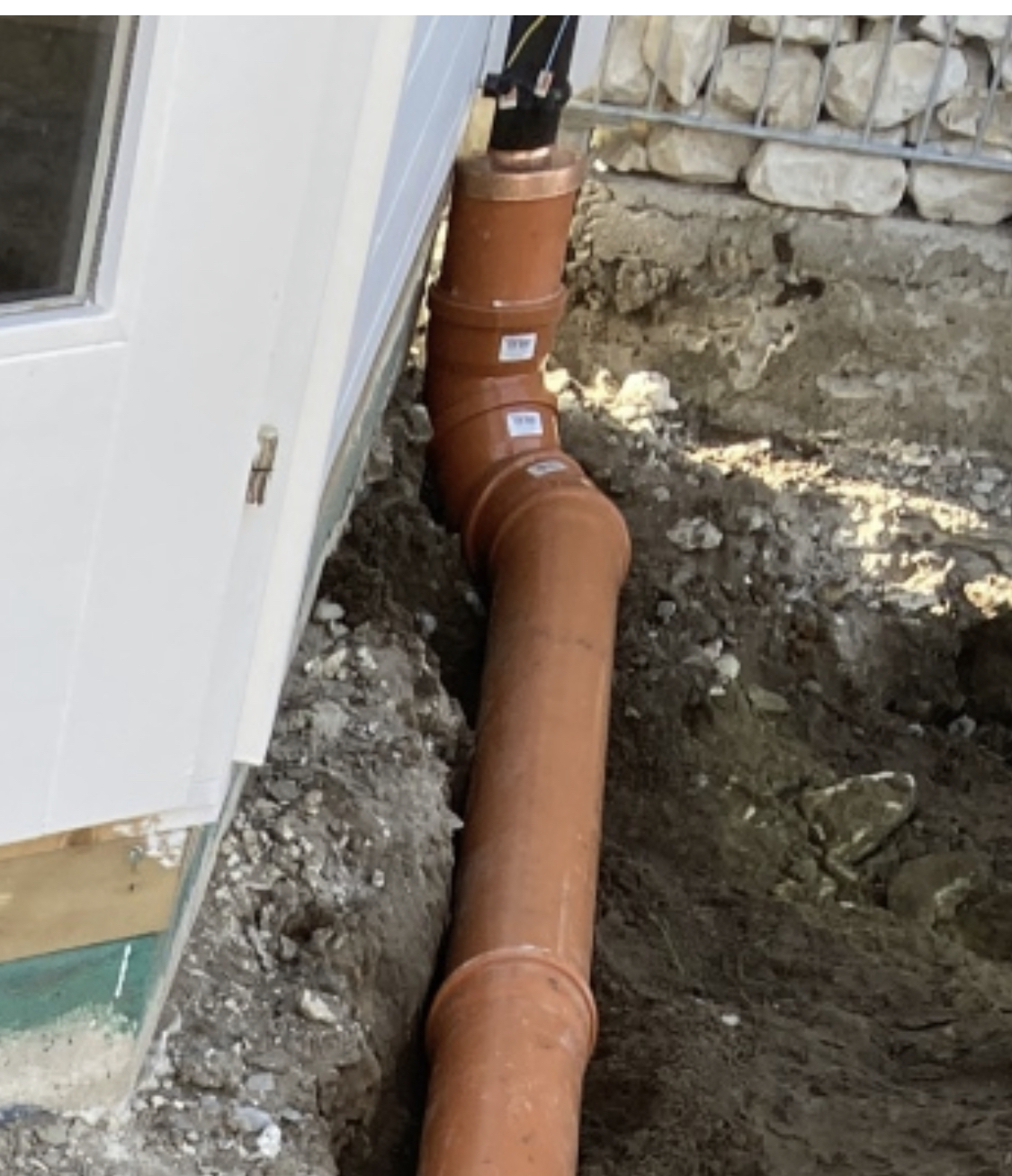

    Guten Abend,
    ich habe eine Fallrohr vom Terrassendach aus Alu, Durchmesser 60mm.
    Im Boden habe ich einen Abwasseranschluss, KG Rohr 100mm Durchmesser.
    Gibt es dafür eine passende Reduzierung, um das anzuschließen? Irgendwie bin ich zu blöd, die passende zu finden.
    Wäre jemand so nett und kostet mir einen Link wo ich sowas herbekomme?
    Danke und viele Grüße
    Simon

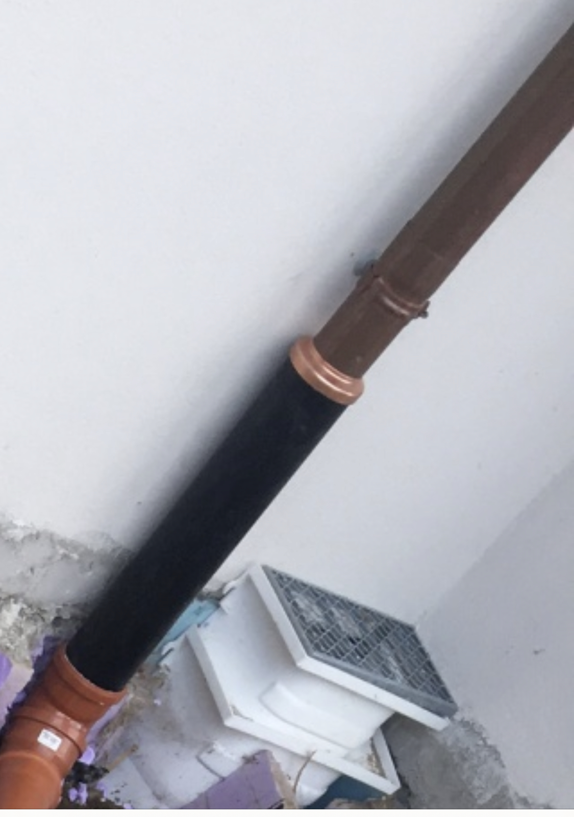

    Ich hab bei meinem Gartenhaus eine Standrohrabdeckung 60-110 genommen. Sieht Top aus...

    Ich hab in Kupfer genommen da ich braune Fallrohre hatte...

    Danke für den Link. Aber ich verstehe nicht ganz, wie schließe ich das denn in ein 100er KG Rohr?

    Foto würde helfen.
    Entweder das Fallrohr geht wie ein Regenrinnenfallrohr direkt nach unten durch, dann nimmst du die Rosette. Da muss nix dicht sein.
    Oder du hast ein seitlich auslaufenden Fallrohr / Speyer und du gehst im Baumarkt in die Sanitärabteilung und holst dir dort "das graue" Rohr. Das gibt's von 60 auf 100.

    Habe HT Rohr genommen, 75mm Durchmesser. Grund: es kommt noch etwas Erde und Beton da drauf, da soll man ja keinen Zink nehmen...bei meiner Lösung stört mich, das logischerweise die Verbindung nicht geschlossen ist, d.h. so kann Dreck da reinkommen

    Übrigens. Da kommen Treppenstufen drüber, deswegen darf ich auch nicht zu hoch kommen :-) War auch ein Grund, warum ich 75mm HT Rohr anstelle des KG 100 genutzt habe zum rüber führen

    Deswegen eine Rosette drüber.
    Für ängstliche dann Silikon.

    Die Rosette dann an die Verbindung zwischen 75er HT und 60er Fallrohr ? Gibt's sowas im Baumarkt? Ist das KG Zubehör oder gehört das zu den Fallrohren?
    Aufgrund von Corona muss man in den Baumärkten vor Ort sehr genau wissen was man braucht, man kann nicht mehr durch die Regale schlendern :-/

    So sieht es bei mir aus

    HT Übergangsrohr Exzentrisch DN 110/75
    Dann gibt es noch was mit DN 110/50 aber 110/60 kenne ich leider nicht.
    So was hat jeder Baumarkt wo man leider zur Zeit nicht reinkommt.
