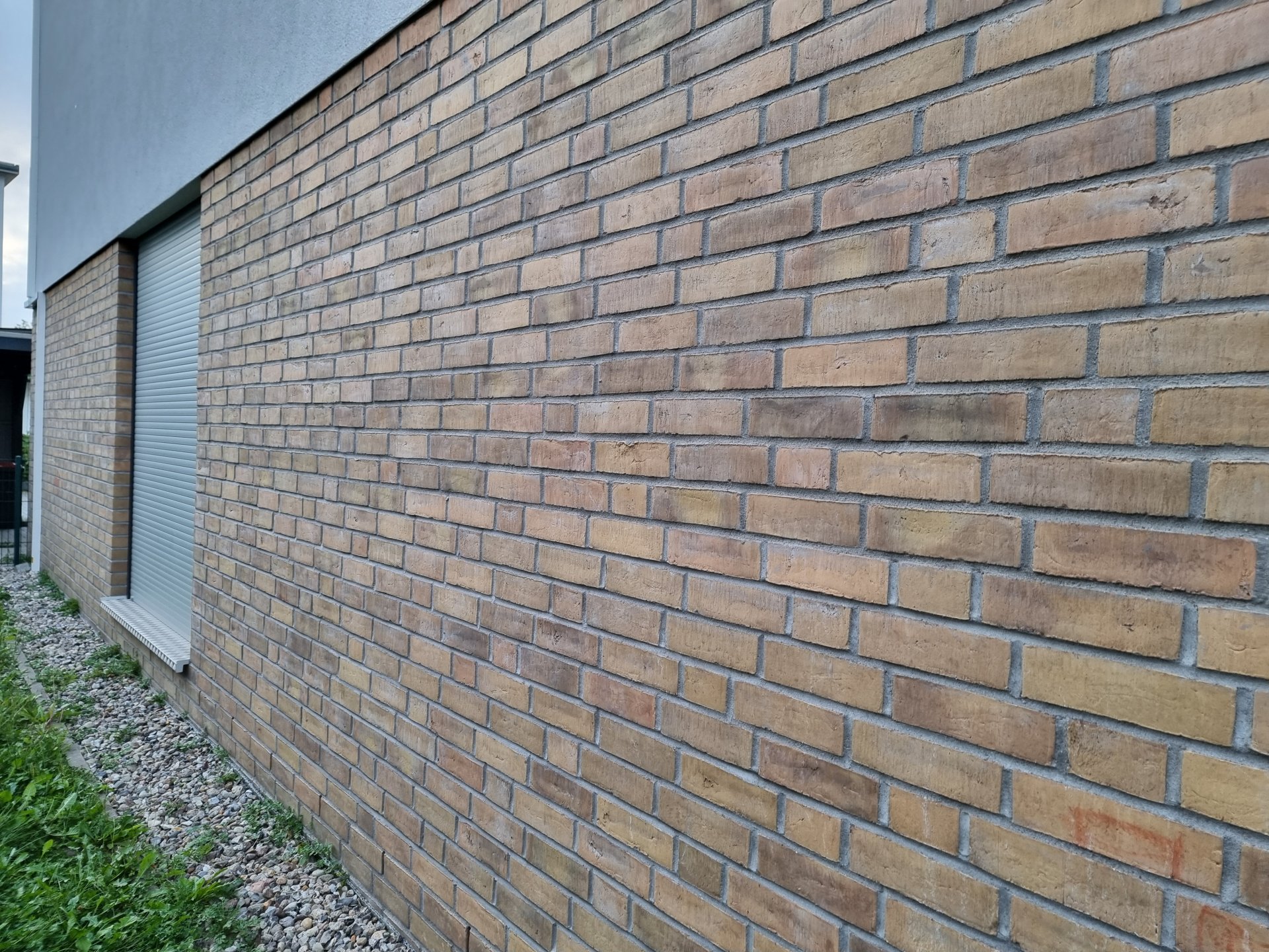

    Hallo ihr lieben,
    Wir haben eine Vormauerschale mit massivem Klinker. Nun ist an mehreren Stellen der Fugenmörtel heraus gebrochen und an mehreren Stellen ist der Mörtel auch recht sandig.
    Voraussichtlich muss teilweise bzw komplett neu verfugt werden. Es handelt sich um ein Reihenhaus ca 10 Meter lang, 5 Meter breit. Es ist nur das EG mit Klinker. End Haus. Also eine lange Seite und zwei kurze. Wenn man die Öffnungen für Fenster und Türen raus rechnet bleiben ca 45-50 qm Fassade übrig.
    Mit was für Kosten kann man ca rechnen für Fugen auskratzen und neu verfugen?
    Gerüst wird nicht gebraucht, bestenfalls ein kleines Podest.
    Danke schon mal

    Rechne mit rund 5k

    Hui, das ist ne Hausnummer.
    Gibt es Alternativen, um zumindest eine Verschlechterung des Zustandes zu verhindern? Habe was von einer Imprägnierung gehört. Wäre das auch anwendbar, wenn sich kleine Flankenabrisse zwischen Stein und Stoßfuge gebildet haben?

    ich glaube nicht, dass ein Imprägnierung bei einer mangelhaften Verfugung zielführend ist. Eine Imprägnierung setzt die Wasseraufnahmefähigkeit herab - in der regel auch nur zeitlich begrenzt. Durch Haarrisse wird das Wasser aber durch Hygroskopie in das Mauerwerk geleitet. Eine Imprägnierung wird das nicht unterbinden.

    Ich lasse gerade ein Haus neu verfugen. Angebote nur für das Verfugen (ohne Säubern, Gerüst, Imprägnieren, Materialkosten) lagen netto zwischen 10 und 20 €/m². Die Gesamtfläche beträgt etwa 400 m², bei deiner Wand wird es je m² vermutlich etwas teurer.
