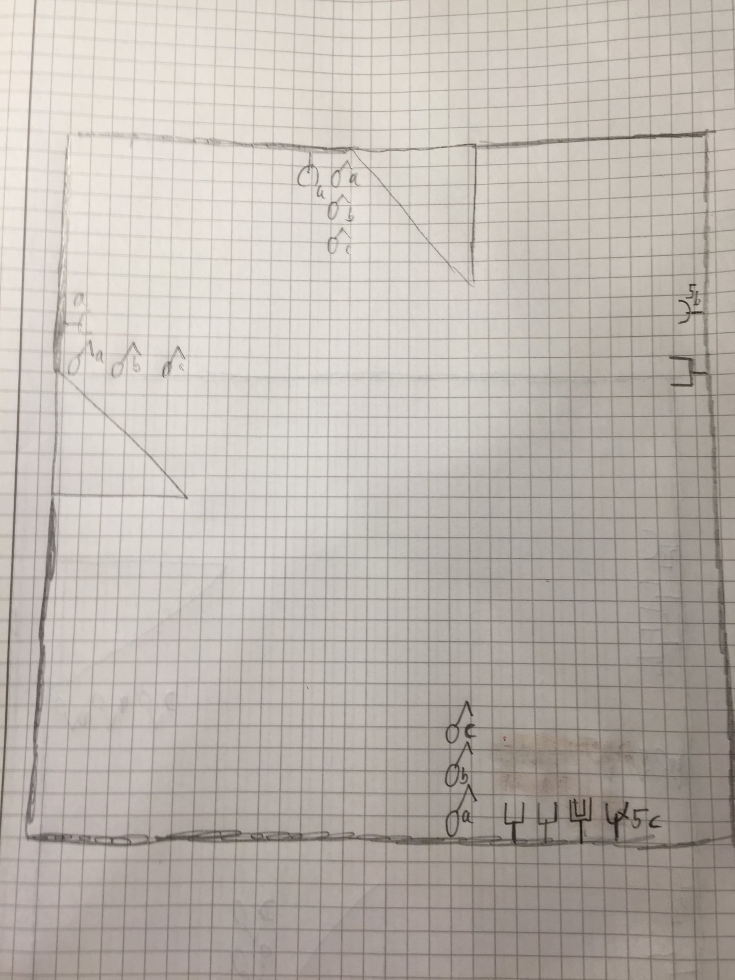

    ich plane gerade den Umbau meines Hauses Raum für Raum. Ich möchte dabei auch Netzwerkdosen haben. Hierbei stellt sich mir die Frage welche Leerrohre muss ich verwenden, oder besser gesagt ob es geschickter ist mehrere Leerrohre zu verwenden. Ich möchte auch nicht zu viele unterschiedliche Querschnitte an Leerrohren verwenden.
    hier die Problemstellung. Ich habe einen Raum mit mehreren größeren Stromverbrauchern und habe somit 3 Stromkreise eingeplant.
    1. Sollte ich die 3x 5x2,5mm² Leitungen in einem Leerrohr verlegen? Wenn ja welchen Durchmesser für das Leerrohr benötige ich? Meiner Meinung nach brauche ich keine Leerrohre weil die Verdrahtung ausreichend groß gewählt wurde, Das würde mir das schlitzen wohl erleichtern..... Die Stromkreise sollen auch im Raum Schaltbar sein. Somit kann ich nicht direkt zu den Steckdosen legen sondern immer zu den Schaltern der Kreuzschaltung an den den unterschiedlichen Eingängen.
    2. ein CAT7 Duplex Kabel geht meines Wissens in ein M25 Leerrohr. wie sieht es aus da in dem Raum auch viel EDV sein wird wenn ich 2 CAT7 Duplex Kabel mit einem Koaxialkabel in ein Leerrohr einziehen möchte? Es soll 3 mal LAN und einmal Telefon über LAN an der Doppeldose mit SAT liegen. Dann lieber 2 M25 bzw M32 Leerrohre zu dieser Dose legen?
    3. Die Netzwerkdose mit dem einem Duplexkabel bzw. Leerrohr liegt auf "halber" Strecke sollte man dieses an dem Punkt wo die eine Netzwerkdose sich mit den 2 Duplexkabel und dem Koaxialkabel trifft dieses mit intregrieren, dass 3 CAT7 Duplexkabel und ein Koaxialkabel zusammen laufen? Ich kann die Kabel erst nachträglich einziehen da ich Raum für Raum Renoviere und ich den Server eh erst später in Betrieb nehmen kann und ich die Kabel auf den Weg dahin wild durch die Gegend baumeln lassen möchte.Es sind 2 weitere Räume im Weg die auch noch Renoviert werden müssen und ich fange jetzt mit dem weit entferntesten an und müsste dann alle Räume zusammenlaufen lassen und entsprechend die Kabelwege festlegen.

    Du ziehst Kabel und ein Elektriker soll das anschliessen?
    Zu1:
    1. Es ist kein Rohr für die 5x2,5 notwendig! Wozu auch
    2. Was heisst
    Wieviel Leistung?
    Das wird nix mit
    Mach mal eine Skizze was du von wo schalten willst.

    Hallo Danke für die Antwort,
    Ich werde Schlitzen, Leerrohre legen und dosen Setzen. Ein befreundeter Eklektiker wird mir dann das ganze noch einmal abnehmen und dann anschließen. Er hat aber sehr wenig Zeit im Moment, dass er nicht bei der Planung helfen kann. Somit musste ich mich entscheiden entweder hilfe bei der Planung oder beim Anschließen. Entscheidung war eindeutig fürs Anschließen. und abnehmen, da ja nicht nur ein Raum neu gemacht werden soll sondern das ganze Haus... da muss ich die rare Zeit von ihm für Schaltschrank und Anschluss des ganzen nutzen.
    Handwerker haben mich alle Vertröstet wegen vollen Auftragsbüchern.... und ich möchte nicht ein halbes Jahr warten und dann doch wieder versetzt werden...
    zu 1. hatte ich mir gedacht. Ok
    zu 2.
    1. Stromkreis (b) automatische Nähmaschinen (max 2,5kW) 2 Schalter Strom an den Eingängen und einer an den Nähmaschinen.
    2. Stromkreis (c) 2 PC's mit jeweils 2 Monitoren und 2 Laptops mit 1 zusätzlichen Monitor + mehrere Drucker unterschiedlicher Art (max 2kw) Die Steckdosen für die Geräte sollte auch über 3 Schalter 2 am eingang und 1 an den PC selber realisiert werden.
    3. Stromkreis Licht (a) und restliche Steckdosen 2 an den Eingängen und 1 am Arbeitsplatz
    Skizze folgt
    Erklärung zur Skizze sie ist einfach gehalten und bildet nur die Frage ab.
    es gibt zwei Eingänge in den Raum. Die Leitungen Netzwerk, Koaxial und Strom würden in der Skizze oben links ankommen und ich müsste nach rechts über die Tür oben und weiter an der Netzwerkdose und den Steckdosen für die Nähmaschinen vorbei zum PC Arbeitsbereich unten in der Skizze. hier sind dann eine Doppelte Netzwerkdose, und eine Dritte mit einem Netzwerk und eine für Telefon und der TV Anschluss. Hier sind auch die Schalter für Licht im Raum (a) , Schalter für Steckdosen Nähmaschinen (b) und Schalter für die Steckdosen für die EDV (c)
    Die Wände die geschlitzt werden sollen sind 365mm und 420mm Wände

    Ei ei ei....
    -Für normale Stromkabel kein Leerrohr
    -Niemals mehr als 2 Kabel in 1 Leerrohr, sonst wird es haarig beim ziehen
    -keine Abzweige oder Kreuzungen oder dergleichen in Leerrohre. Sowas muss über Verteilerdosen gemacht werden.
    -bei der größe der Leerrohre auch an ecken oder kurven denken. -> keiner kennt hier deinen Grundriss.
    -schaltbare Steckdosen sind eine tolle Idee, ich würde den Schalter aber an den Arbeitsplatz machen. (oder Steckdosenleiste)
    die Gefahr ist zu gross, dass einer Licht anmachen will, und der Pc wird abgeschossen (worst case)
    Auch immer zu bedenken: Leerrohre Leerrohre, schlitzen....
    nicht jede Wand verträgt 3 Leerrohre über/hintereinander. Lieber auch in Bezug auf Kabelmasse und das einziehen vielleicht an einen kleinen Switch denken! (oder einen Kabelkanal auf Schreibtischniveau? - spart die Schlitzerei ganz.

    Also gibt es keine Dauersteckdose in dem Raum? Ok.
    Ich würde
    1Kabel 5x1,5 vom Verteiler zu allen Schaltstellen (durchschleifen)
    1 Kabel 3x2,5 zu den Steckdosen Nähmaschine
    1 Kabel 3x2,5 zu dem PC Platz
    1 Kabel 3x2,5 zu den Allgemeinsteckdosen und von der letzten zur Lampe ( wenn wirklich Licht und Steckdosen zusamnen angehen sollen)
    Dann kannst du
    Schalter
    Schlüsselschalter
    oder Taster montieren.
    In die Verteilung kommt dann je ein Schütz

    Licht soll von den Türen und vom Arbeitsplatz schaltbar sein. Die Steckdosen über den Stromkreis 3 sollen nicht abschaltbar sein. Taster möchte ich nicht verbauen , da ich das "Klack" Geräusch nicht mag.
    Wie soll ich nun die Kabel in Leerrohre in welche Leerrohre verlegen. Das Netzwerk , TV, "Telefon" wird erst später verlegt wenn der Serverraum fertig ist und das ganze Haus elektrisch renoviert ist den Betrieb aufnehmen. Ein Leerrohr M25 mit Duplexkabel für die Doppelnetzwerkdose der Nähmaschinen. M25 für die Doppelnetzwerkdose mit duplexkabel und M32 für Netzwerk + Telefon als Duplex über Netzwerk und TV als Koaxialkabel? Bis zu den Nähmaschinen wären es dann 2 M25 Rohre und 1 M32 Rohr und ab da ein M25 und ein M32 Rohr nebeneinander.

    Da du bestimmt um mehrere Ecken gehst
    wird das mit dem nachträglich einziehen bestimmst nix. Leg je ein Rohr mit einem Duplex zu deinen Dosen.
    Auch für TV und Telefon.
    Kabel schon einziehen und auf Ring hängen lassen und dann später richtig Ziel.
    So kannst du den Raum schon fertig machen.
