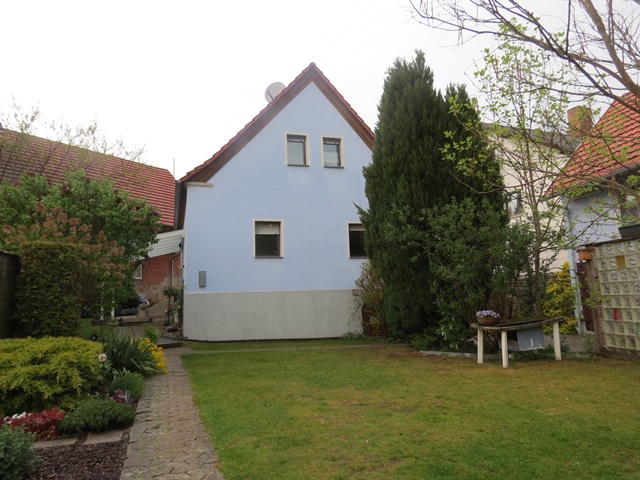

    Ich möchte mir eine Seilzugleiter 2-tlg. 2x24 Sprossen (12,50 mtr.) Eigengewicht 43 Kilo mit Seilzug und Wandrollen kaufen.
    Wir haben ein altes Haus bei dem vom Vorbesitzer 2003 eine Vollschutzisolierung ( ich glaube WPS Styropor 80 oder 100mm) angebracht hat mit einem Rauputz.
    Jetzt meine Frage:
    Meint ihr man kann darauf eine Seilzugleiter hochziehen, anlegen und zusätzlich mit einer Person >90 Kilo belasten, ohne dass der Putz bricht oder sich die Rollen oder die Leiterenden eindrückt?
    Was meint ihr? Ist das zu gefährlich darauf eine Leiter anzulegen?

    Würde ich sein lassen. Allerhöchstens ein gepolstertes lastverteilendes Brett an der Spitze der Leiter anbringen und die Leiter ganz vorsicht aufrichten. Nicht an der Fassade hochziehen.
    Voll-Schutzisoliert ist übrigens hoffentlich der Trafo von Deiner Spielzeugeisenbahn. Dein Haus ist wärmegedämmt und das nur ein ganz klein wenig.

    Hm... das ist echt schlecht. Man muss das Ding ja auch irgendwie heben, bewegen, bzw. stemmen oder ziehen können. Das ist ja nicht mal ein einfaches Gewicht was man da bewältigen muss mit Ü60
    Wir müssten an unsere Balken zum streichen und kleine dies-und-das arbeiten erledigen. Wir hatten schon mal ein Hebebühnenauto, aber das ist für 24 Std. zu teuer und damit komm ich nicht überall dran. Eine Leiter wäre schon klasse.
    Noch eine Idee? :o

    Leiter rechtwinklig zur Wand flach hinlegen. Füße ca. 1-2 m von der Hauswand entfernt
    Immer zu zweit: Einer stellt sich auf die Füße der Leiter. Der Andere hebt die Leiter am Kopf an und läuft mit ausgestreckten Armen unter der Leiter auf den Zweiten, der als Gegengewicht auf den Füßen der Leiter steht, zu.
    Oben ist dann hoffentlich das gepolsterte Brett auf der richtigen Seite, nämlich wandseitig angebracht und die Leiter zerkratzt die Wand nicht.
    Der Erste bleibt dann während der Arbeiten stur unten am Fuß und sichert die Leiter. Der Steiger sichert sich per Gurt an der obersten Sprosse, falls kein anderer Anschlagpunkt zur Verfügung steht.

    @ Fred Astair Also meinst du dann es reicht auch eine Schiebeleiter? 2tlg.? Oder wie nennt man das? Steckleiter? Brauchen aber Arbeitshöhe 12-14 mtr. Aufstellung hab ich verstanden. Obwohl das ganz schön schwer sein dürfte? So schwere Leiter?
    @Blackpiazza Ne du, Gerüst ist ungünstig und müsste auch befestigt werden.

    Bei der Höhe keine Chance!
    Was ist das denn für ein Hochhaus?
    Keine Ahnung, wieviel heute zulässig ist. Als ich noch Elektriker gelernt habe war bei 7 m Steckleiterhöhe Schluss. Das reichte auch für die Giebelabspannung eines Freileitungs-Hausanschlusses aus.

    Die BG möchte Leitern am liebsten ganz verbieten. Aber wenn von der Leiter gearbeitet wird ist bei 4 m Ende der Fahnenstange.
    Hier muß ein Gerüst aufgestellt werden!

    Ich danke euch für eure Hilfe und zahlreichen Antworten. So schwierig hatt ich mir das nicht vorgestellt. Das ist eigentlich ein kleines Häusle. Steht auf einem Sockel (TeilKeller) hat ein Erdgeschoss und eine oberer Etage Spitzdach. Da komm ich auf die Höhe. Die Rückseite liegt zum Garten, deshalb sind wir damals mit der Personenhebe nicht so richtig gut dran gekommen. Aber das ist dann wohl trotz allem die einzige Lösung. Schade...

    Das sind doch höchstens 8 m bis zum First.Oder habt Ihr 5m Raumhöhe?

    Bin ja immer sehr für die einfachen Lösungen - aber hier würde ich empfehlen, das Haus komplett einzurüsten - und dabei gleich "ALLES" machen zu lassen!
    Also: Rinnen+Fallrohre (aus 2003?) = 1x komplett neu, dabei bitte auch = Dachrand+Ortgang prüfen + ... -> Maßnahme je nach Zustand ... , und dann die Fassade komplett neu streichen lassen. Mit hochwertiger Farbe hat man dann wieder 10+ Jahre Ruhe.
