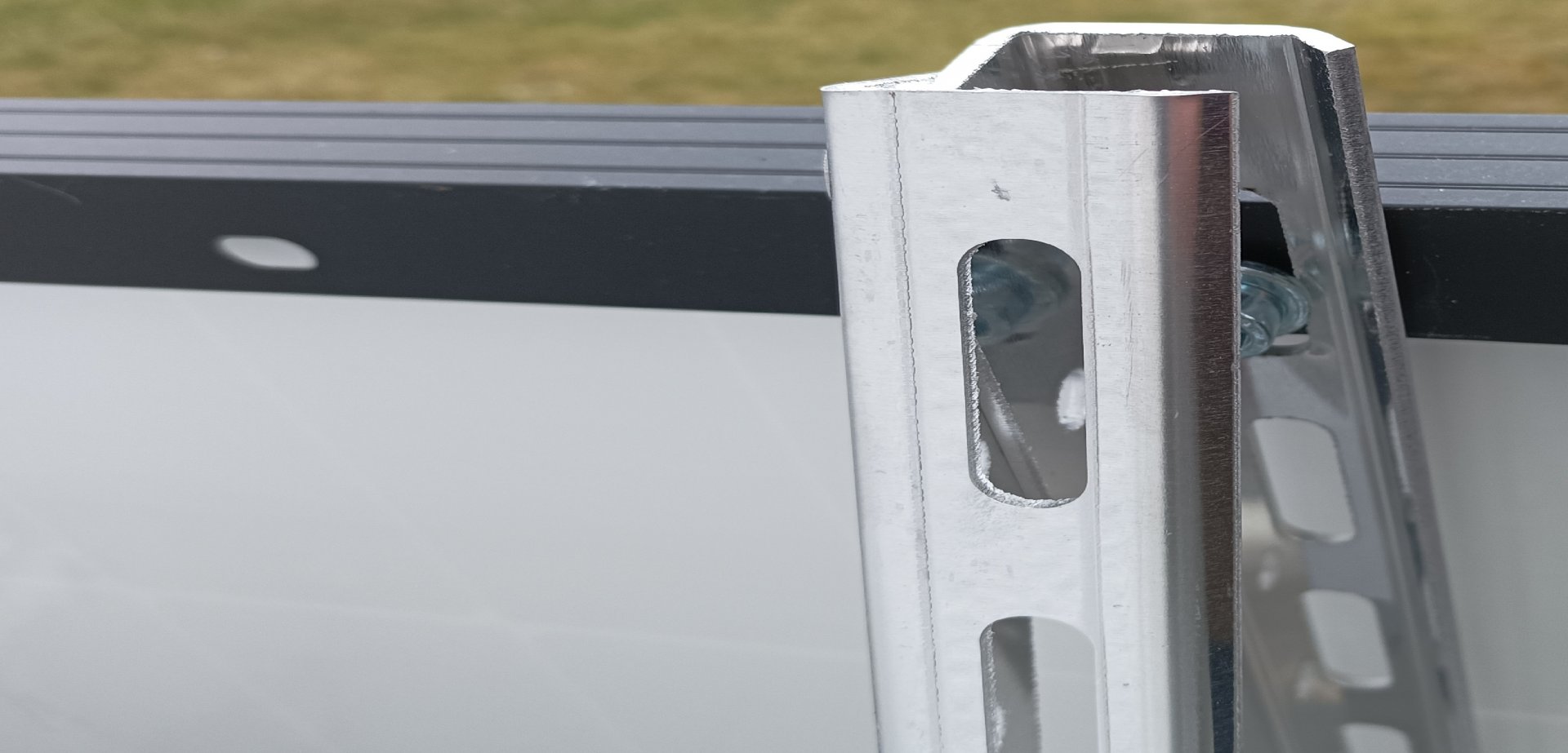

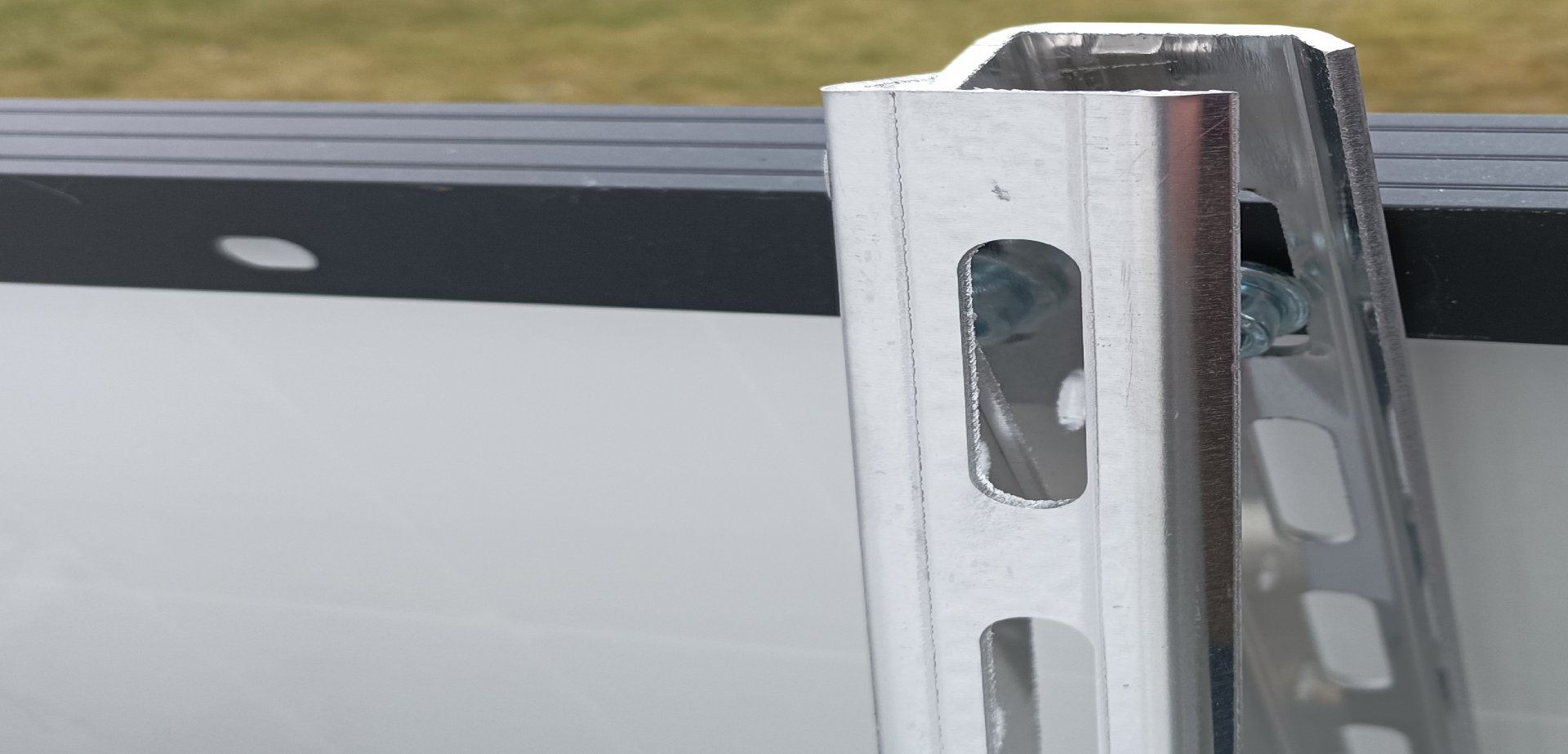

    Siehe Bild:
    Die Solarmodule haben an ihrem Rahmen zwei verschiedene Löcher für die Verschraubung an den Halterungen.
    Das eine ist rund und auf dem Bild nicht zu sehen, da das Modul jetzt dort an der Halterung befestigt ist.
    Das andere ist ein Schlitz, mit einer Länge von 14 mm und 9 mm Breite.
    Die Halterung hat Schlitze, die gut zu sehen sind.
    Es gibt zwei Möglichkeiten der Verschraubung der Module mit den Halterungen:
    - Schlitz der Halterung mit Schlitz des Moduls
    - Schlitz des Moduls mit Schlitz der Halterung
    Bei Schlitz mit Schlitz wäre das Modul leichter auszurichten.
    Welche Möglichkeit ist zu bevorzugen?
  2. #2 Gast 85175, 23.04.2023
    Gast 85175
    Gast 85175 Gast
    Diejenige die der Hersteller des Moduls zulässt. Es müsste zu jedem Modul sowas wie das was ich verlinke geben, da kann man nachlesen welche Löcher bei welchem Rahmen und bis welche Windlast, usw...
    TUV-Manual-German-Codes-2022-01-21-Jan.pdf (jinkosolar.eu)

    Ich habe ein Datenblatt gefunden. Die runden Löcher sind als Mounting Hole bezeichnet. Die Schlitze sind nicht bezeichnet.
