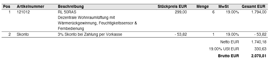

    Habe soeben ein Angebot über 6 dezentrale Lüftungsgeräte RAS 50 erhalten. Die Teile genießen im Internet ein sehr passables Ansehen. Preis Leistung scheint auch zu stimmen.

    Ja, ob die ausreichen? Und die Planung dafür macht wer? Und den Elektro-Anschluß macht wer?

    Ich habe dem Unternehmen meinen Grundriss geschickt. Daraufhin ist ein Lüftungskonzept etc. erstellt worden. Elektro ist für mich kein Problem. Werde nur entscheiden müssen, ob ich beide Geräte WZ und Küche (offene Küche) in Reihe schalte oder einzeln von einander unabhängig betreibe. Was mich bissel stört ist, dass jedes Gerät über eine Fernbedienung angesprochen wird und nicht durch eine zentrale Steuereinheit, in der man sie wiederum einzeln steuern kann.
