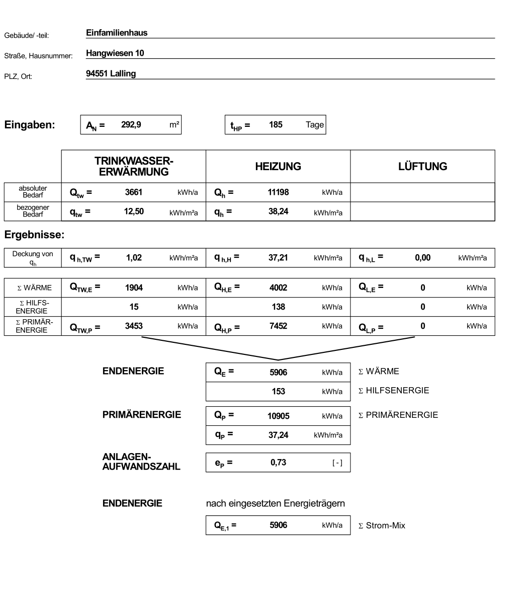

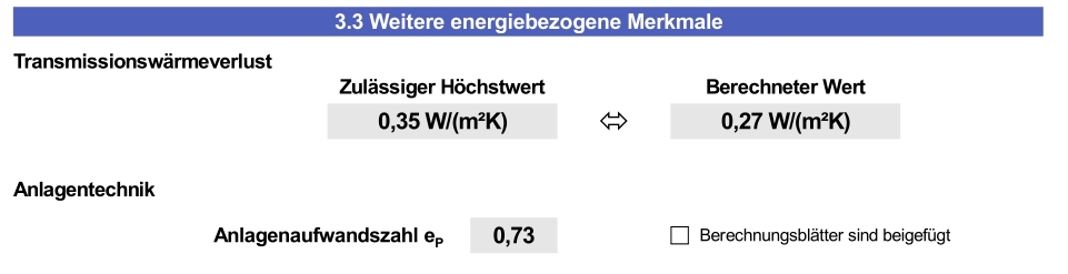

    Guten Morgen miteinander,
    ich bin neu hier (naja nicht ganz, bin schon seit nem halben Jahr stille Mitleserin ;-)) und hab leider in Sachen Heizung nicht wirklich den richtigen Überblick (und leider auch noch bei vielen anderen Sachen aber Frau ist ja lernfähig :D).
    Leider gibt Onkel Google mir auch nicht die nötigen Inputs die ich gerne haben will. Welches von den Angeboten würdet ihr nehmen, von welchem eher abraten? Preislich sind die drei Angebote ziemlich ähnlich, wobei mir persönlich das Angebot A am ehesten zusagen würde zumal es auch das benötigte Hauswasserwerk inkl. der Verrohrung / Anschluß usw. beinhaltet sowie auch von den Sanitären Anlagen um gut 20% günstiger ist als die Konkurrenz. Angebot B sagt mir jedoch wegen der Kühlfunktion sehr zu, die bei den angebotenen Kermi-Heizungen in A und C wohl nur gegen Aufpreis möglich sind oder?
    Gegeben (lt. EneV):
    Gebäudenutzfläche 292,9m², Wärmeübertragende Umfassungsfläche 560,0 m², Beheiztes Gebäudevolumen 915,2 m³

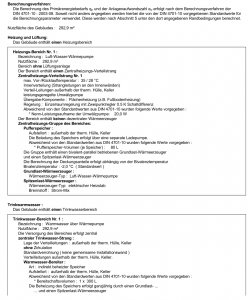

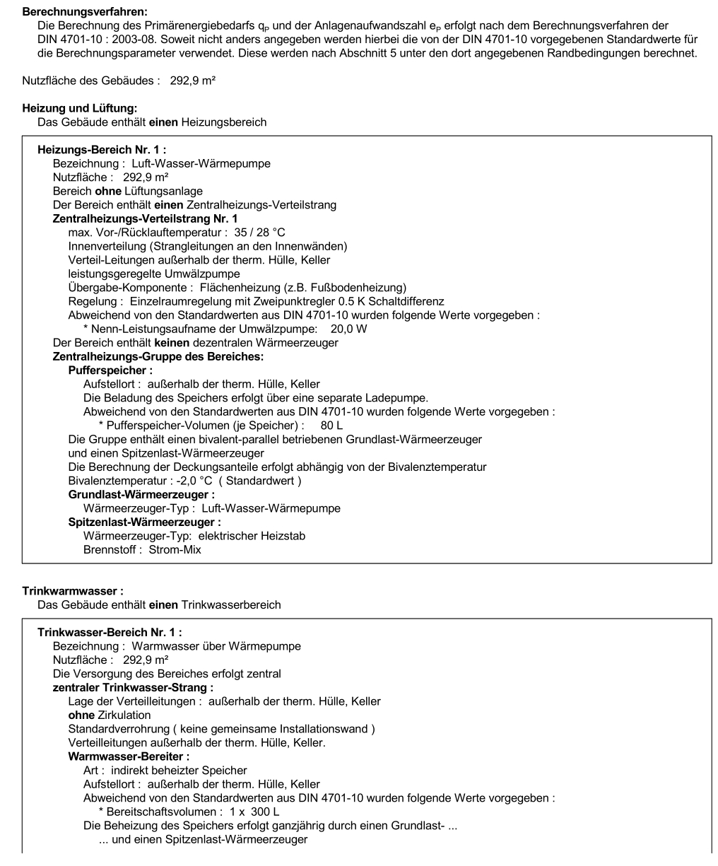

    Heizung: Jahresarbeitszahl 3,3, Speicherung Pufferspeicher 80 Liter Dämmung nach EnEV, Auslegungstemperaturen 35/28, Fußbodenheizung Einzelraumlegung mit Zweipunktregler 0,5 K Schaltdifferenz
    Warmwasser: Indirekt beh. Speicher 300 Liter
    Zu erwähnen ist (sofern dies interessant ist?), dass wir einen (fast) neuen Schwedenofen haben, den wir im Wohn- Essbereich zusätzlich wieder einsetzen werden. D.h. die „Hauptaufenthaltsbereiche“ (außer das Hauptbad) werden zusätzlich beheizt (Holz gehört uns selber).
    Nun meine Angebote bisher (vor Abgabe der EnEV, da diese derzeit immer noch in Bearbeitung ist, das oben beschriebene ist momentan nur vom EnEV Entwurf) Gesamtpreise sind alle inkl. sämtlicher Verrohrungen, sanitärer Rohinstallation, Fussbodenheizung, Arbeitsleistung jedoch OHNE sanitären Einrichtungsgegenständen.

    Ohne eine echte Heizlastberechnung ist das ein Rätselraten, was völlig sinnlos ist. Rein überschlägig liegt die Heizlast bei 9 kW. Etwas, wo die Roth bei den spärlichen Informationen nicht ausreichen könnte.
    Kermi ist mit seinen Pumpen relativ neu (haben sich da nen Tschechen vor paar Jahren geangelt) am Markt. Meine wären es nicht.
    Aber wie gesagt, erst Heizlastberechnung, Warmwasserverbrauch und das alles. Dann kann man sehen.

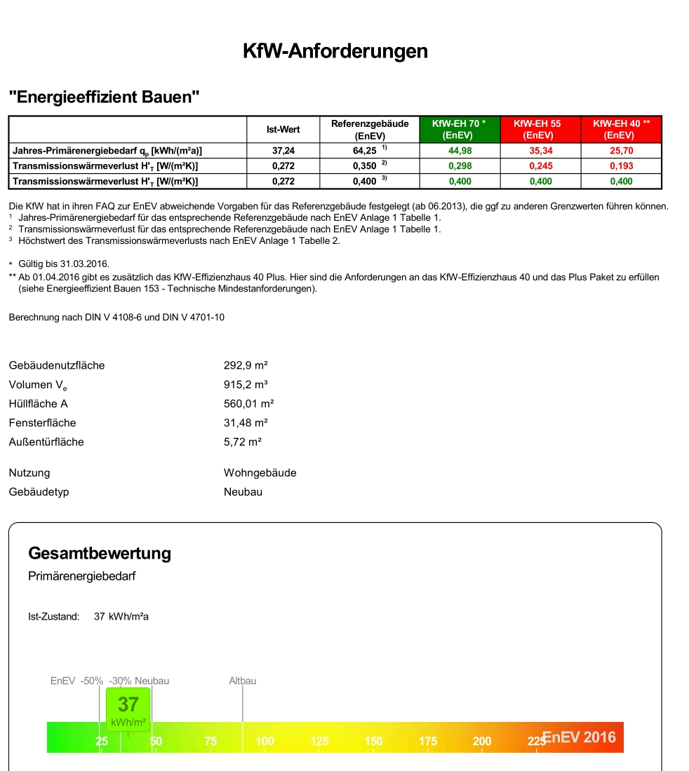

    Bei KfW55, was sie anstrebt, wird sie unter 9kW liegen - wohl eher so bei 6-7 (je nach Lage).
    Und dieses Maximum wird eh fast nie mehr erreicht, da reicht dann zur Not der Ofen auch. Sie kann also sehr kleine Maschinen nehmen - ist bei den EnEV-Bedingungen schon fast so gegeben und man braucht dafür nicht mal mehr eine HLB (ja, ist ketzerisch - ich würde sie auch immer machen - alleine wegen Warmwasserbedarf), weil man bei modulierenden WE einfach auch etwas achtet, was sehr weit runter gehen kann.

    Also, wenn nur wegen einer Wärmebrückenberechnung und 2 cm mehr Dämmung das Haus urplötzlich auf Eff 55 "gepimpt" wird, da kommen mir dann immer so meine Zweifel. Da schau ich mir dann lieber die U-Werte an, dann weiß ich was Sache ist...

    Du glaubst gar nicht, was durch Rechentricks so alles als Eff 55 bezeichnet wird. genau aus diesem Grund ist die kfw auch so dahinterher. Und genau aus diesem Grund sind da jetzt auch diese ganzen Bauüberwachungen drin. Es ist da nämlich besch... worden ohne Ende.
    Am Ende ist immer der Kunde der Dumme, in Form von hohen Heizkosten. Und dann ist das gejaule groß und immer ist die Wärmepumpe schuld. Dabei fängt es schon bei der Verlegung der FBH an, mit Abständen, die jenseits von Gut und Böse sind.
    LuftWP und Eff 55 funktioniert, aber nur, wenn alle Rahmenbedingungen stimmen. das beginnt beim Gebäude und endet bei der richtigen Berechnung und Auslegung und Ausführung

    Abraten würde ich von allen, wo keine notwendige Grundlagenermittlung durchgeführt wurde.
    Hierzu gehört u.a. die Feststellung des tatsächlichen Leistungs- und Energiebedarfs besonders für Heizung, WW-Bereitung und erweitert für Lüftung, Kühlung, falls Letztere eine signifikante Rolle spielen.
    Den Nachweis würde ich gern mal sehen.:bounce:Zudem fällt damit die BaFa Förderung weg.;) JAZ >,= 3,5 lassen sich nur mit fachgerechter, wärmepumpenfreundlicher Anlagendimensionierung erreichen.;)
    Absolut nicht, denn die Ergebnisse einer notwendigen Grundlagenermittlunfg fehlen vollständig. Es macht überhaupt keinen Sinn, div. Angebote auf Grundlage diffuser, deutlich unklarer Ausgangsdaten zu beurteilen.
