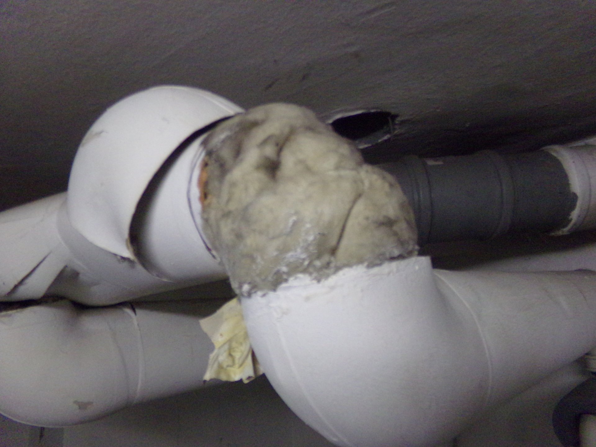

Diskutiere Welche materialien liegen vor? im Baubiologie Forum im Bereich Rund um den Bau; Hallo zusammen, kann mir jemand netterweise sagen, welche Materialien auf den folgenden Bildern zu sehen sind? Konkret geht es um die Frage, ob...

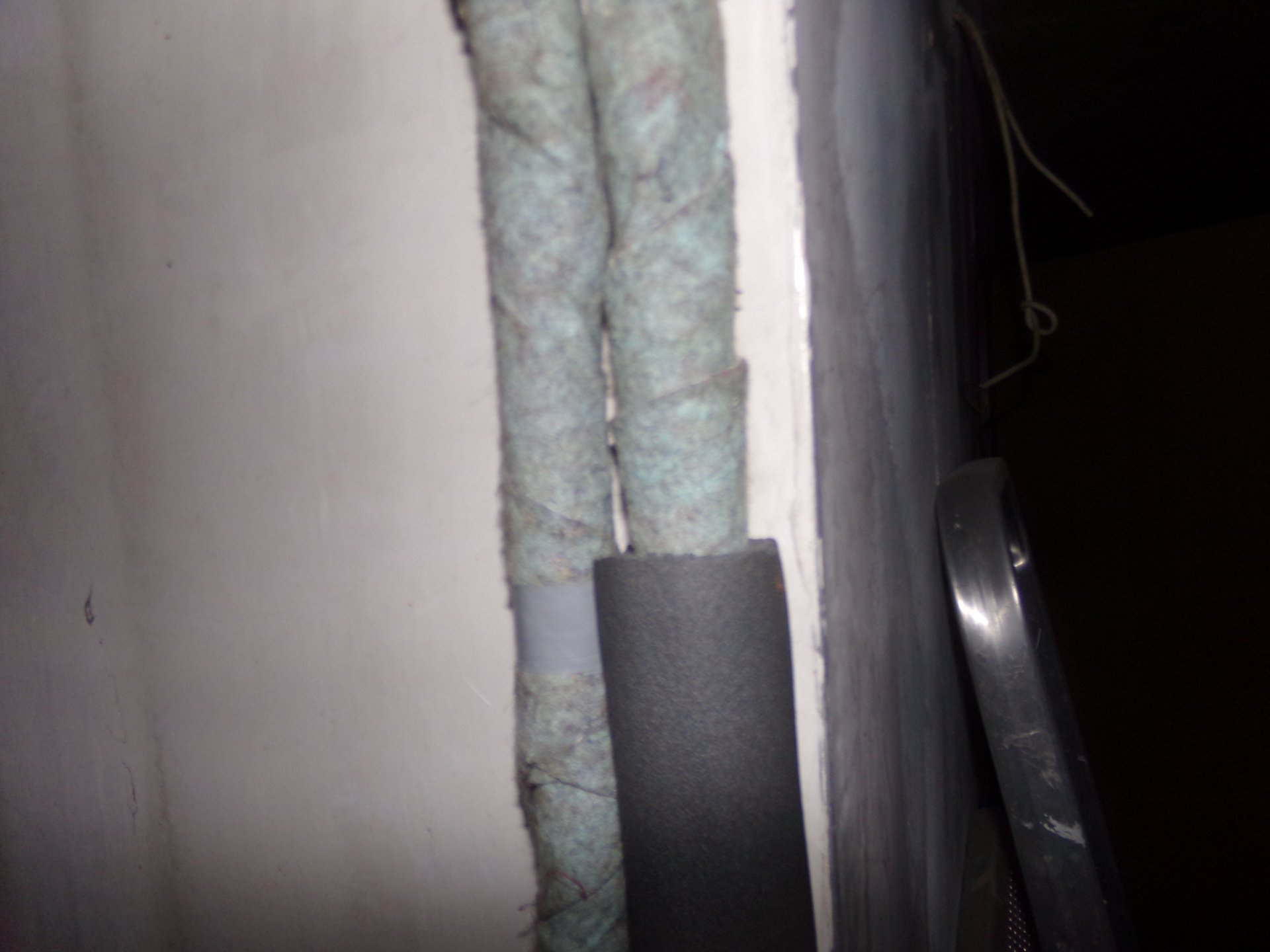

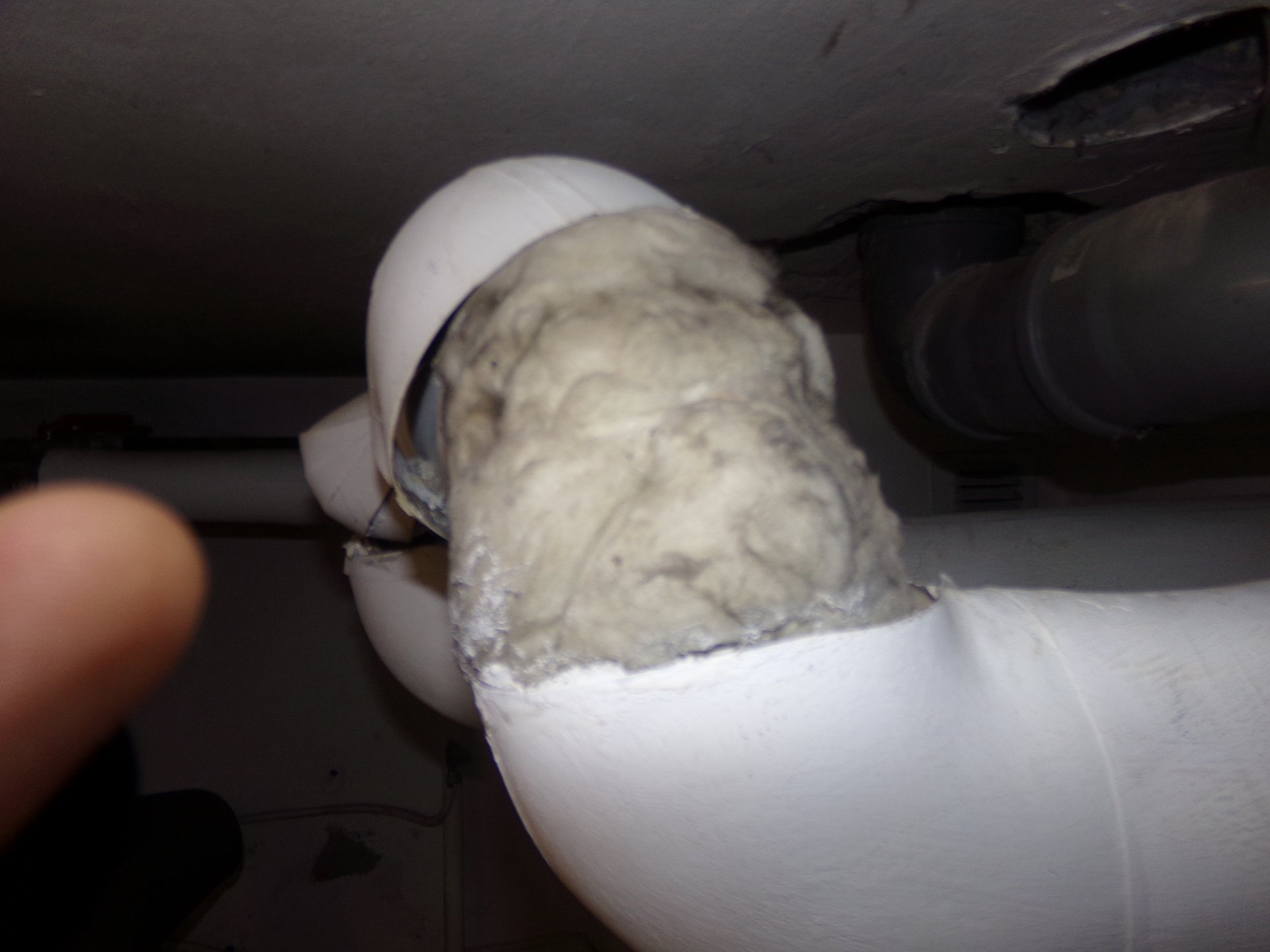

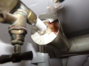

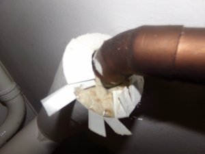

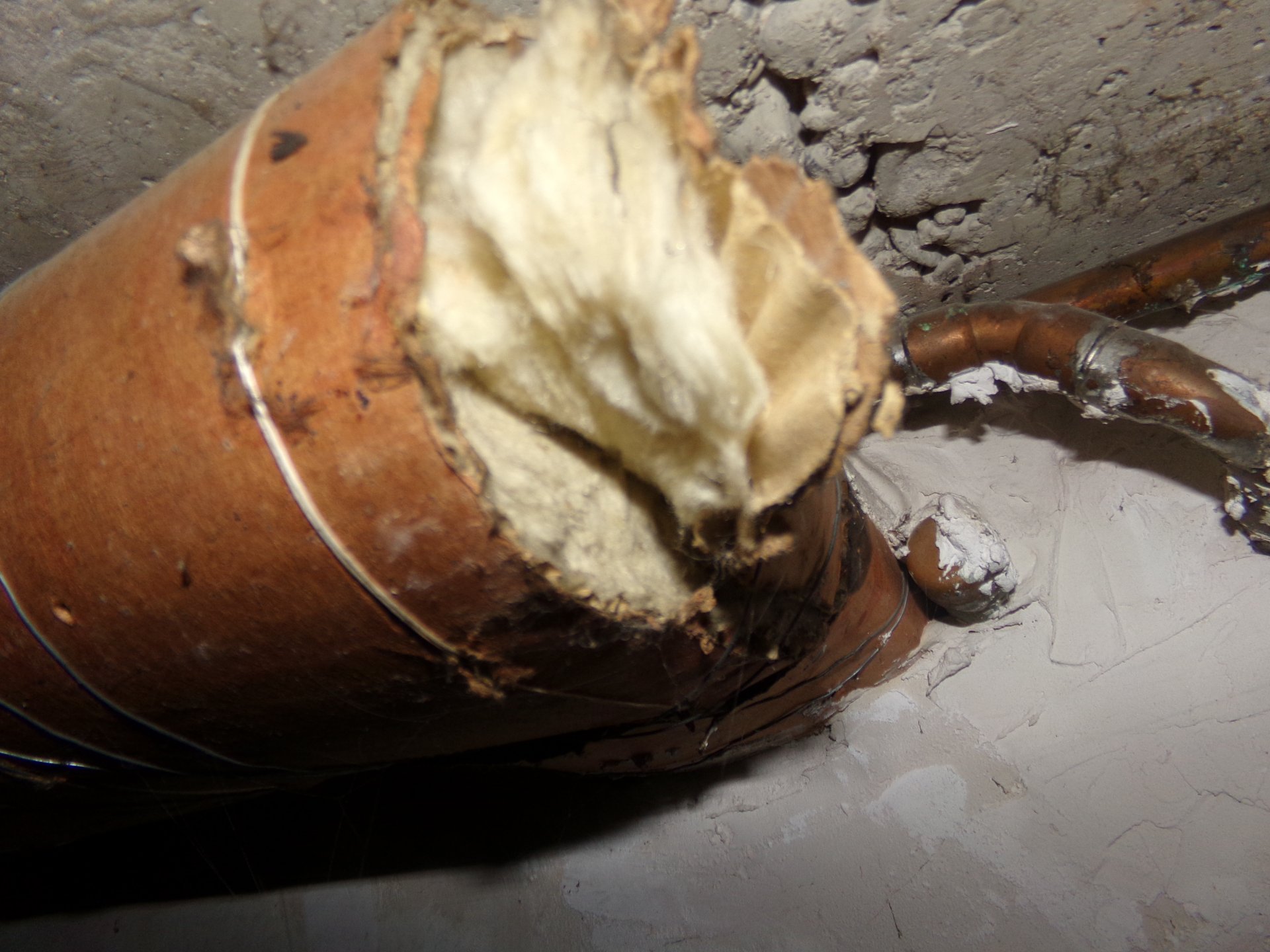

    kann mir jemand netterweise sagen, welche Materialien auf den folgenden Bildern zu sehen sind? Konkret geht es um die Frage, ob Asbest vorliegt.

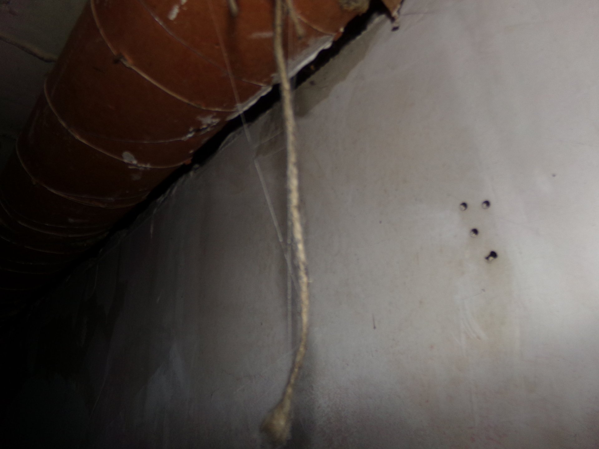

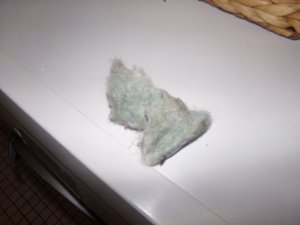

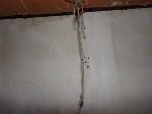

    Verschiedene Mineral/Glas/Steinwollen, Filz und eine Schnur aus nicht weiter definierbarem Material, sowie ein Schacht der evtl aus Holz, Gipskarton, Bauplatten, Zement oder alten Käsefüßen besteht.
    Was ist jetzt die Frage? Asbestanalyse ? Ja, bitte Analyse von jedem Bauteil das dir Bauchschmerzen macht machen lassen, Proben separat vorsichtig einpacken, ins Labor schicken und danach je nach Ergebnis weitermachen.

    Lieber Simon84,
    danke für die schnelle und zügige Antwort.
    Bei den gelblich aussehenden Wollen war ich mir eigentlich sicher, was es ist. Das grün-blaue "etwas" um die Wasserrohre haben mich sehr irritiert sowie die Schnur (habe wohl zu viel im Netz gelesen!).

    Aus der Ferne kann man leider weder sagen ob es "gut" oder "schlecht" ist.
    Analyse ist nicht wahnsinnig teuer, von daher einfach machen.

    soweit ich das sehe, ist das alte Papierkaschierte Glaswolle, m. W. nicht Asbesthaltig
    der Schacht im Eck könnte Eternit sein, wurde früher oft dafür verwendet, da wäre ich mal vorsichtig,
    aber nur wenn du das Ding bearbeiten/entfernen willst
    mit der Analyse bin ich bei Simon

    Danke Alex,
    meinst du alle Stoffe?
    Der Schacht klingt hohl und metallisch, den habe ich auch stark im Verdacht. Der soll aber bleiben, gibt keinen Grund den zu entfernen, es sei denn, er ist so wie er ist gefährlich.

    ja, das ist Glaswolle mit Papierkaschierung, an manchen Stellen zusätzlich mit Kunststoff geschützt
    Bild 3 ist eine Art Wickelstoff, der aber m.W. ungefährlich iswenn dir der Schacht nicht geheuer ist, mach doch
    einen aus Gipskarton davor

    Solange er an den Schacht nicht drangeht ist dieser, auch wenn er Asbest enthalten sollte, ungefährlich. Asbest in gebundener Form kann man sich theoretisch tonnenweise ins Haus legen, gibt ja auch genug Gebäude in denen es enthalten ist. Gefährlich wird Asbest erst wenn man an diese Stoffen arbeitet und die Fasern freigesetzt werden. Da sollte man dann sicher vorsichtig sein.

    Asbest vermutlich nicht aber Glas Wolle ist auch nicht 'so ganz ohne' erst ab 1996 wurde umgestellt und Reglementiert ab 2000,Glaswollen bis 96 stehen mit im Verdacht der Krebs Verursachung bzw Erregung, also nicht offen liegen lassen und wieder richtig verkoffern, abwickeln.

    Ich danke euch allen.
    Die offenen Stellen werden dann verschlossen. Der Schacht gelassen.
    Werde bei anderen haustechnischen Fragen stets auf euch zurückgreifen.
