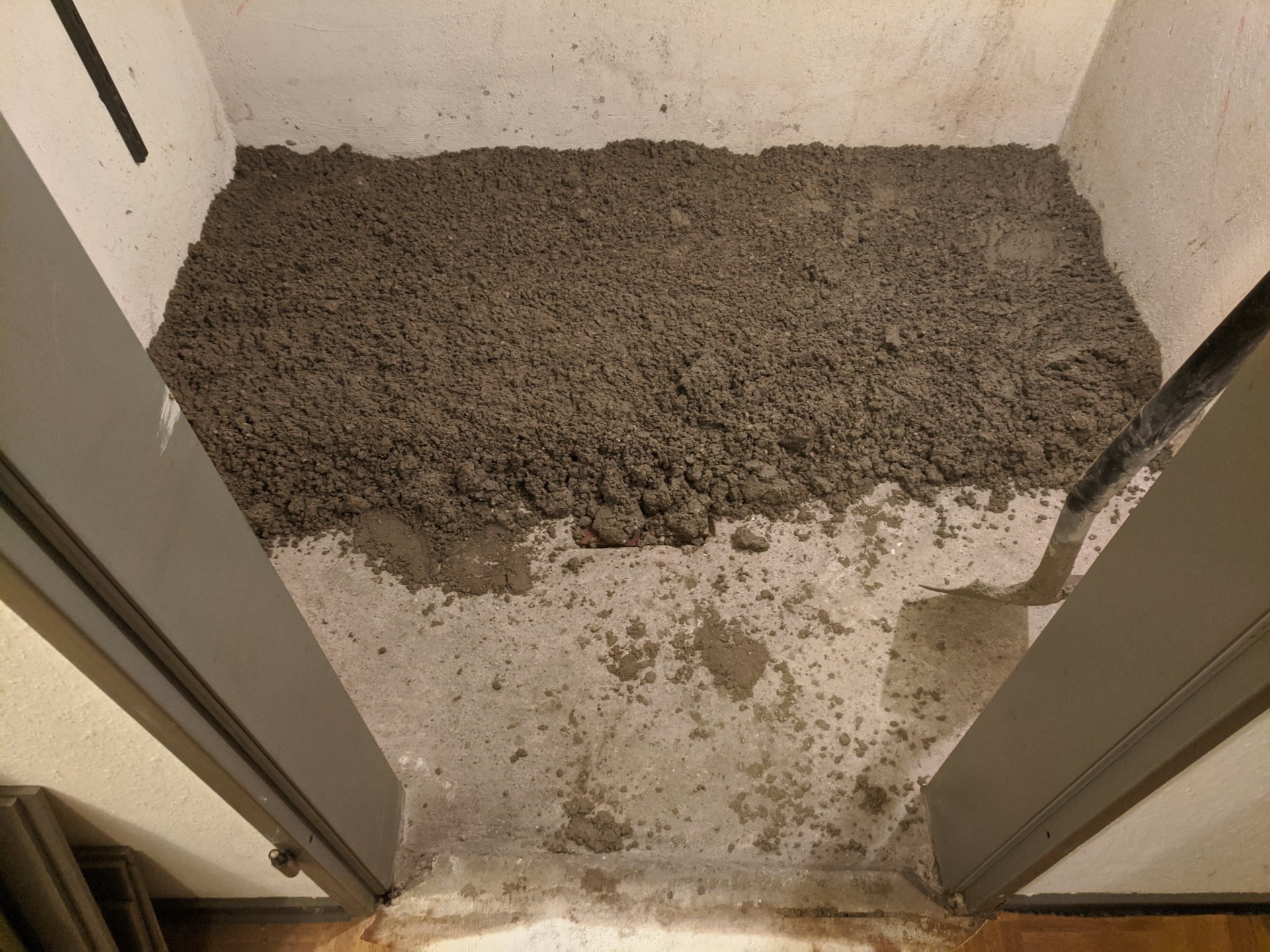

    ich möchte eine 2,3 m² große Abstellkammer im Keller fliesen und vorher 5 cm Estrich aufbringen, um überall auf ein einheitliches Niveau zu kommen. Bis auf die Kammer, in der die nackte Bodenplatte liegt, hat der komplette Keller einen ordentlichen Verbundestrich.
    Laut meiner aufwändigen Berechnungen brauche ich etwa 120 Liter Estrichbeton. Alles was ich habe ist ein Spaten, ein 90 Liter Mörtelkübel und 6x 40 kg-Säcke fertiger Estrichbeton aus dem Baumarkt.
    Kriegt man die 120 Liter, also zwei mal 3 Säcke, in sinnvoller Zeit im Kübel angerührt, ausgebracht und einigermaßen glatt abgezogen oder wird die Pampe schon vorher unbrauchbar weil ich dafür zu lange brauche? Im Keller sind es ungefähr 15 Grad.
    Ich frage lieber vorher als hinterher ein Betonschlachtfeld im Keller zu haben.

    Das ist kein Problem.
    Kaufen Sie lieber 8 Säcke.

    Ja kein Thema !

    Estrich-Beton braucht eine Weile bis er fest wird. Anleitung genau beachten und ich würde immer nur max. 2 Säcke anrühren, weil es sonst zu viel für den Spaten ist. Und wie schon oben erwähnt lieber 2 Säcke zur Reserve liegen haben.

    Zur Sicherheit kann man noch ein Estrichgitter einlegen.

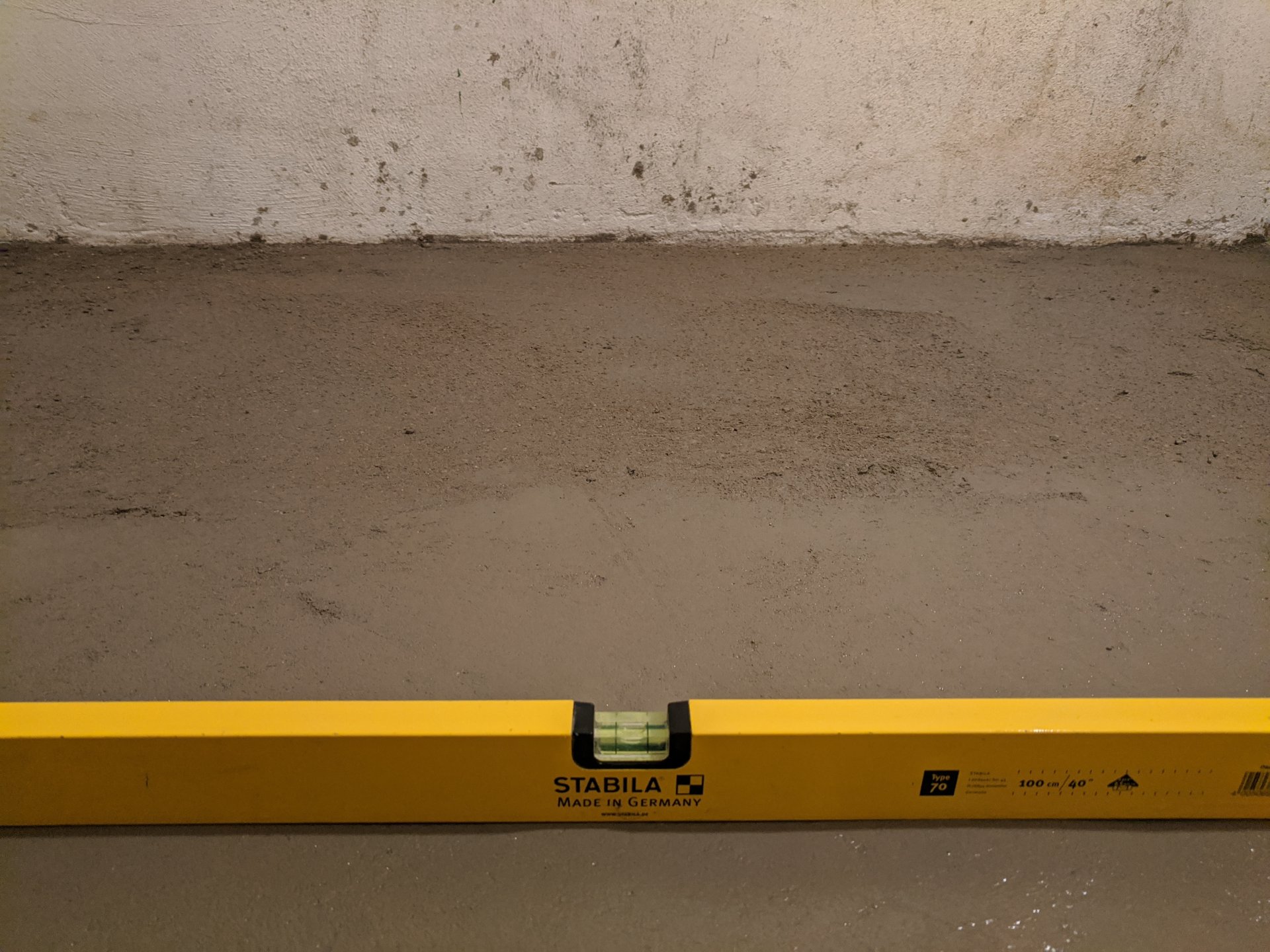

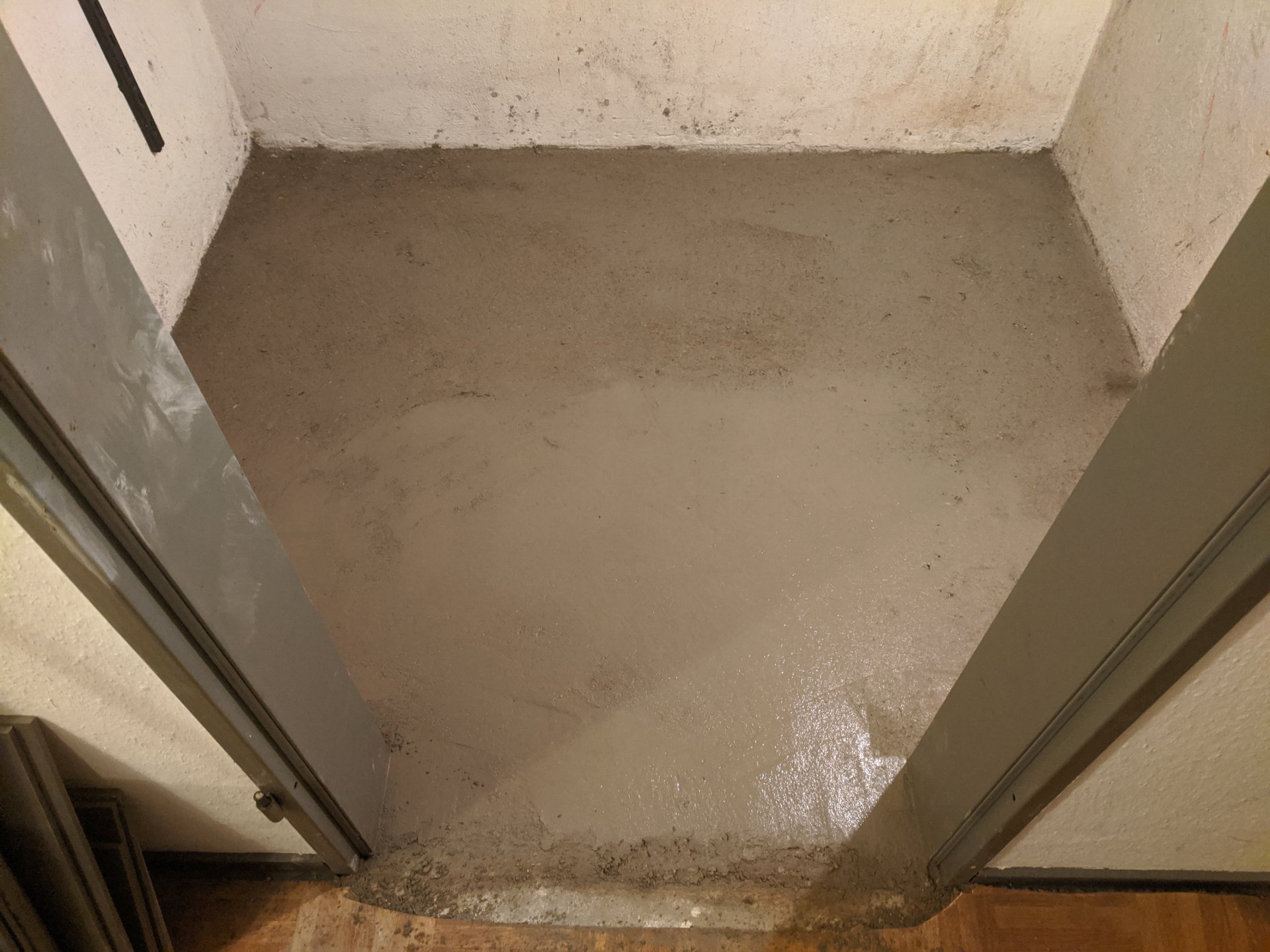

    So, fertig. War doch eine ganz schöne Sauerei. Wurden tatsächlich fast 8 Säcke (320 kg) und nur das Mischen hat eine ganze Stunde gedauert. Da wurde der hintere Bereich schon zäher und ließ sich nicht mehr so schön glätten.
    Ist nun nicht ganz gerade, etwas wellig und schon gar nicht schön, sollte für eine Abstellkammer und ein paar Fliesen aber reichen. Der Fliesenkleber muss dann als Ausgleichsmasse herhalten ;)
    War eine interessante Erfahrung, für alles ab 3m² lasse ich ab jetzt aber jemanden kommen :mega_lol:

    Guck @Yilmaz der 'braune', ja der zieht ungleichmäßig ;)

    Ich hätte noch zehn Euro in eine brauchbare Schaufel investiert, aber sonst passt das doch. :e_smiley_brille02:
