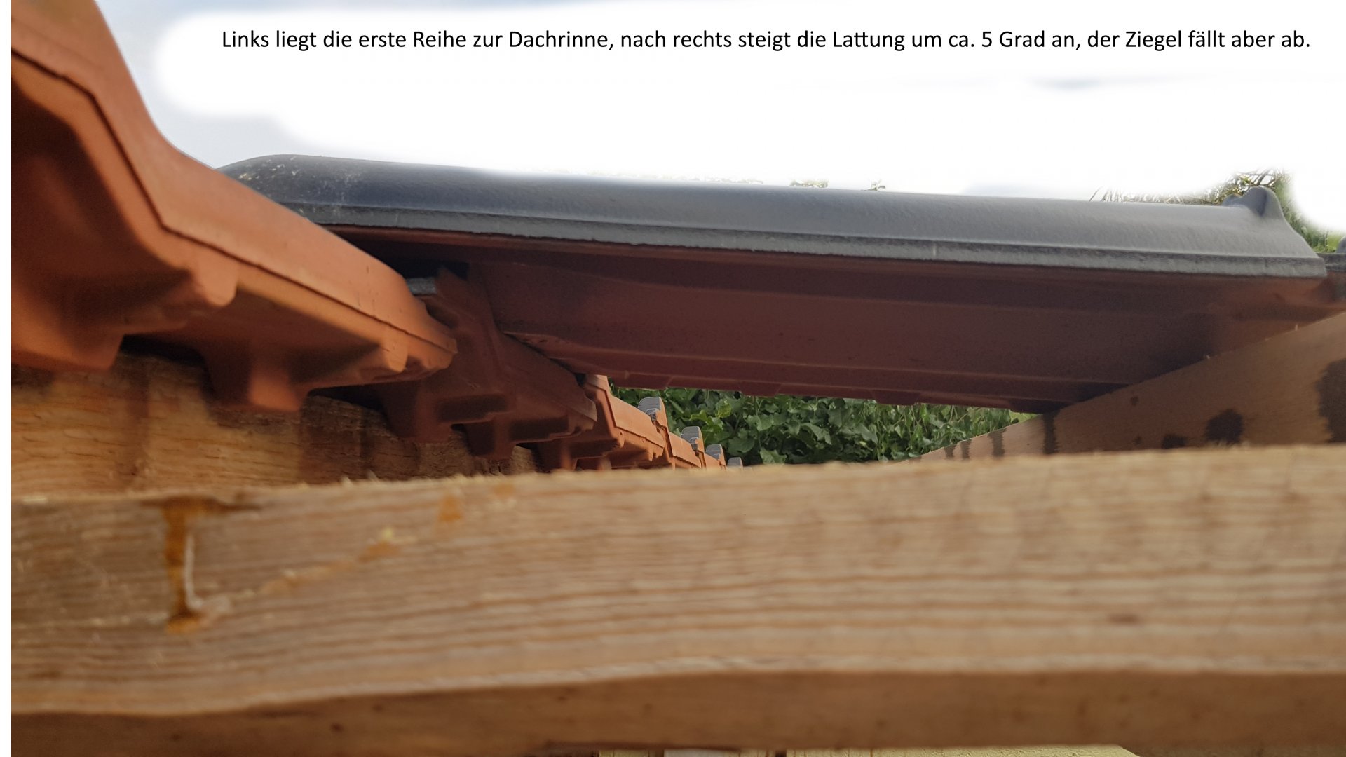

    ich habe mir vor 2 Jahren mein Hausdach von einer Dachdeckerfirma neu eindecken lassen. In diesem Zusammenhang habe ich dem Dachdeckermeister gesagt, daß ich das Dach von meinem Gartenschuppen auch demnächst erneuern muß, und dies dann gerne selber machen würde. Er bestellte mir dazu einige Ziegel mehr mit.
    Nun habe ich mich vor einigen Tage rangemacht und die alten Bitumenplatten vom Schuppen abgerissen. Wie vom Meister damals empfohlen habe ich neue Latten (30x50mm) einmal entgegengesetzt der Verlegerichtung auf die Dachbalken und darauf nochmal welche in Verlegerichtung aufgeschraubt. Heute habe ich die erste Reihe Ziegel aufgelegt, bekomme bei der Zweiten aber kein Gefälle mehr hin.
    Das Dach ist extrem Flach, ca. 5° habe ich vorhin gemessen. Kann es sein das dies mit Dachziegeln so gar nicht funktionieren kann und ich wieder Wellplatten oder besser Trapezplatten darauf machen muß, oder stelle ich mich zu blöd an ?

    Es kommt auf die Ziegel an aber mit 5° wird es nicht funktionieren.
    Kann man beim Schuppen die First- bzw. obere Pfette anheben?
    Da werden natürlich die Sparren sehr schnell zu kurz. Aber etwas geht immer.
  3. SIL
    10.865
    4.211
    22° sind die Regelausführung, alles darunter ( bis auf einige Hersteller die Freigaben erteilt haben ) ist 'Eigenverantwortlich' respektive Verantwortung des Planers und Ausführenden.
    D.h. in deinem Fall dein Unterdach muss der Flachdachrichtlinie etc entsprechen ' ergo dicht' 2 lagig Polymerbitumenbahn, zusätzlich Verschraubung und Verankern der Ziegel.

    Ok, das ist der nächste Punkt, Verschraubt hätte ich sie. Und die Dichtheit ohne Folien oder Bitumenbahn, bei den paar Gartengeräten die dort stehen, wäre mir ausreichend, ist ja kein Wohnraum. Aber wenn ich die zweite Reihe Ziegel auflege habe ich Gegengefälle, das gefällt mir natürlich nicht.
  6. #6 NiceCookie, 22.07.2023
    NiceCookie
    NiceCookie
    22.07.2023
    Ich habe mal versucht es auf einem Foto einzufangen.

    Für diese Neigung gibt es leider keine funktionierenden Ziegel.
    Ich würde da Prefa Prefalz o.ä. in ähnlicher Farbe draufschrauben.

    Selbst dann durchfeuchten die Ziegel und der Frost sprengt sie kaputt. Wir haben gerade genau einen solchen Fall in der Betreuung.
    Ich würde ein Pfannenblech empfehlen.

    Beiliegend mal das Datenblatt und Verlegehinweise für deine Dachsteine.
    Mit Unterdach kann der ab / bis 7°.
    Unterdach und Dichtheit ist dir nicht so wichtig, hast du geschrieben.
    Also ruf deinen Dachdecker an. Bitte ihn, er soll mal zu dir kommen und sich das anschauen, was du da selber gebaut hast.
    Vielleicht geht ja noch was und du brauchst die Steine nicht entsorgen.

    Mit dem Dachdecker war ich nicht zufrieden, das hab ich auch nicht behauptet, will ich aber hier gar nicht weiter thematisieren. Es war auch nicht mein Wunsch die gleiche Deckung zu haben, sondern eine "neue Deckung" zu haben. Daraufhin hat er mir vorgeschlagen mehr Ziegel, eben genau dafür zu bestellen. Und wenn ein Handwerksmeister vom Fach mir dies empfiehlt, darf ich mich doch darauf verlassen können. Oder soll ich dafür ein Planungsbüro beauftragen ? Wenn er mir erklärt neue Heizkörper für sein Wohnhaus haben zu wollen, bin Heizungsmeister, stelle ich ihm doch auch nicht 2 Paletten Elektroradiatoren auf den Hof die er dann an seine Zentralheizung, betrieben durch einer Gastherme, anschließen soll. Natürlich weil sie dafür ungeeignet sind und ich das wissen muß, und nicht weil er sie selbst anschrauben will und zusehen soll wie er damit zurecht kommt.
    Ich hatte Gestern einfach mal 2 Dachlatten in den Garten gelegt, das eine Ende ins Gras, das Andere zuerst auf die Sitzfläche einer Holzbank (die Neigung war so etwas größer als die vom Dach), Dann lose ein paar Querlatten drübergelegt und da ein paar Ziegel drauf. Das Ergebnis war wie auf meinem Dach, die Neigung war zu gering. Dann habe ich die Latten auf etwa doppelte Höhe gebracht indem ich sie oben auf die Rückenlehne gelegt hab. Nun war der Winkel schon deutlich größer und es funktionierte mit den Ziegeln.
    Mein Fazit: Mit der Neigung meines Schuppens funktioniert es nicht und ich werde, wie hier nun schon mehrfach empfohlen, Trapezbleche verwenden. Und dass das nicht ohne größere Umbaumaßnahmen funktioniert hätte er als Fachmann mit 30 Jahren Berufserfahrung wissen müssen. Stattdessen hat er mir lediglich empfohlen die Latten Hochkant anzubringen, wegen der Schneelast. Übrigens habe ich hier 3 Paletten von den Ziegeln, wovon ich wohl nur ca. eine Halbe für mein Vorhaben gebraucht hätte, rechnen konnte er demnach auch nicht ! :respekt
