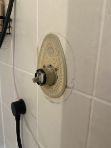

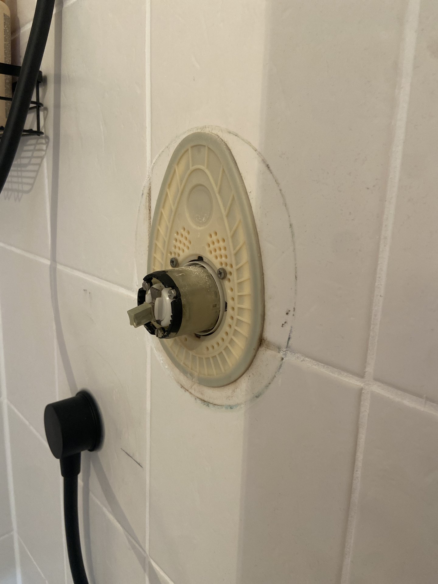

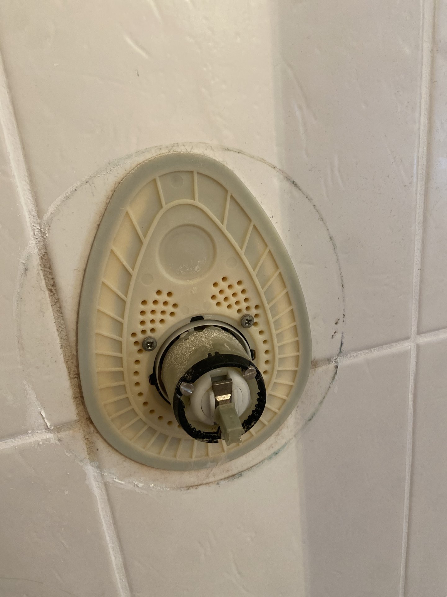

    wir bauen aktuell um und wollen in unserem alten Bad die Mischbatterie der Dusche tauschen.
    Nun bin ich mir aber nicht sicher, was für eine passen könnte? vielleicht hat ja schon jemand damit Erfahrungen bzw so eine verbaut.
    P.S. die Farbe sollte schwarz sein.
    Liebe Grüße Lin345

    Die kannst doch sowieso nicht selber wechseln. Lass Dir ein Angebot von Deinem Installateur machen. Alternativ die sichbaren Teile vom Fachmann lackieren lassen. Besser pulverbeschichten.

    Mein Bekannter ist Fachmann und wechselt dies aus. Da ich ihm aber nicht unnötige Arbeit bereiten wollte, dachte ich, dass jemand eine Ahnung hat, welche Mischbatterie ich kaufen kann.
    Vielleicht hat ja jemand Ahnung, was ich besorgen kann.

    Es funktioniert ausschließlich das passende Fertigmontageset des Herstellers des Wandeinbaukörpers. Nichts anderes !!

    Wenn der Bekannte Fachmann wäre, dann wüsste er was am1003 schreibt. Das muss komplett neu, oder alt bleiben.

    Genau das will doch der TE wissen.
    Beantworten kann das aber nur sein Installateur der den Typ erkennt.
    Natuerlich kann man die Unterputzarmatur auch durch ein anderes Modell ersetzen. Ist halt mehr Aufwand.
    Falls man nicht ermitteln kann was das fuer eine Armatur ist, bleibt sowieso nix Anderes.

    So viel Klugscheißerei und niemand kommt auf die Idee mal Google Lens zu verwenden?
    Das sieht doch sehr nach einer alten Ideal Standard Cerafit oder ...Ceraplus aus.

    Entweder so oder mal auf der Rosette oder dem Einbaukörper gucken oft, steht da wenigstens ein Hersteller bei dem man nach Ersatz fragen könnte.
