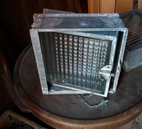

    Der meint bestimmt so Glasbausteine, die man kippen kann und somit kleine Luken entstehen
  11. Siro
    Siro
    04.08.2020
    Bei den Glasbausteinen sind es zwei Reihen á 3 Blöcke. Und einen der Blöcke kann man quasi aufklappen.
    Hab nicht direkt ein Bild, aber so etwas ist eingebaut.

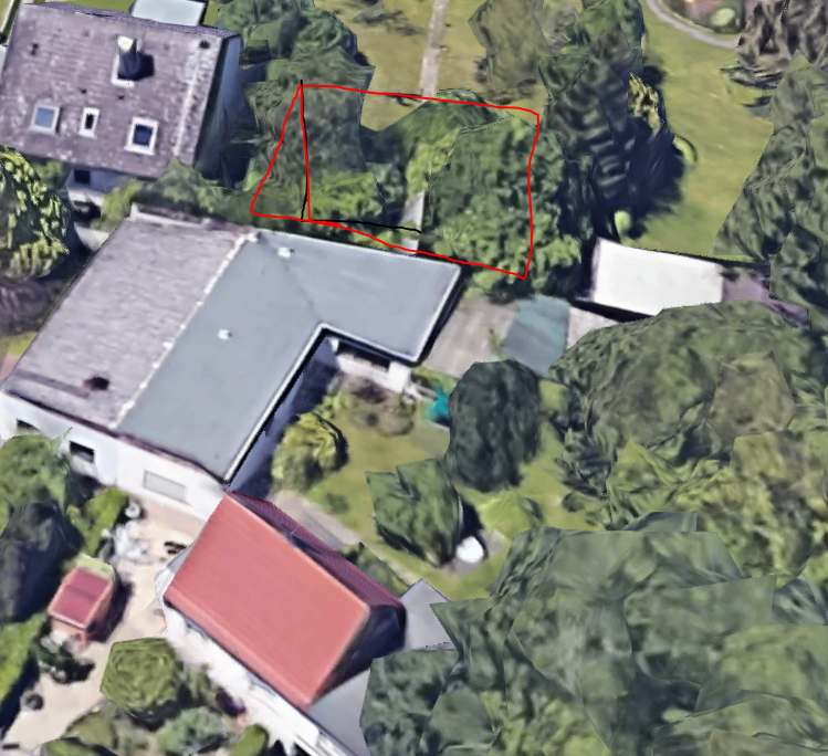

    Bei dem Google Maps Ausschnitt zeigt der rote Rahmen, wo unser Haus hin soll. Das "L-förmige" ist das Gebäude um das es geht.
    Bei den Ausschnitten des B-Plans zeigt der rote Rahmen den Bungalow.
    Das Nachbarhaus muss das Thema evtl. auch gehabt haben.

    Sehr interessant ! Danke dir! Also eine Brandschutzanforderung können diese Glasbausteine jedenfalls nicht erfüllen, falls das zum Thema wird müsste dort dann zugemauert werden oder mit (teuren) F90 Festverglasungen gearbeitet werden.

    Für mich sieht das so aus, als hätte der Nachbar irgendwann mal seine Garage umgebaut.
