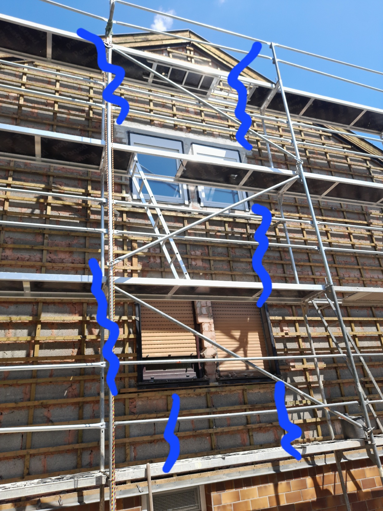

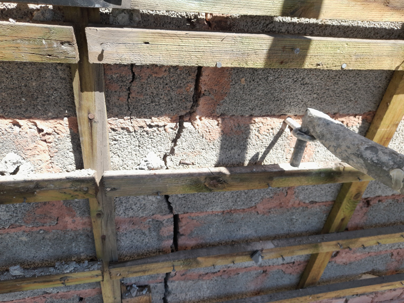

    Hallo die Risse sind ca 1cm Breit und gehen komplett durch. Welche Möglichkeiten gibt es.
    Das Mauerwerk ist von 1964

    Bei 1 cm breiten, durchgehenden Rissen solltest du zuerst die Ursache von einem Statiker prüfen lassen, da bei einem Baujahr 1964 oft Setzungen, Fundamentbewegungen oder fehlende Dehnfugen dahinterstecken. Die Sanierung kann z. B. durch Spiralanker zur Stabilisierung, Verpressen mit Mörtel oder Epoxidharz oder durch Aus- und Neuaufmauern erfolgen. Wichtig ist, erst die Ursache zu beseitigen, sonst kommt der Riss wieder.
