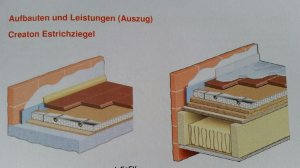

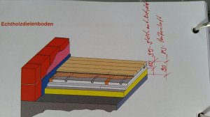

    Liebe Forengemeinde,
    ich möchte im neu erworbenen Eigenheim eine Fußbodenheizung verlegen lassen. Zur Zeit liegt hier eine 4cm dicke Estrichschicht sowie Isolierschicht über dem Beton. Nun dachte ich, man muss zunächst Estrich & Isolierung entfernen, FBH einbauen, neuen Estrich gießen und alle Türen ein paar cm hochsetzen. Dann habe ich etwas von FBH ohne Estrich gelesen, mit einer Aufbauhöhe von nur 3cm und frage mich, ob diese Technik bekannte Nachteile hat oder ob ich sie bedenkenlos anwenden kann. Um die Türen nicht anpassen zu müssen, würde ich ja trotzdem Estrich & Isolierung entfernen, und ggf. neue Isolierung auf den Beton legen.

    hast irgendwo recht. Nur was heißt estrichlos?

    Zum Beispiel sowas: Dielen.jpg oder
    sowas: Creaton.jpg
    Ich hoffe, der Hersteller verzeiht mir den Bilderklau.
    Weitere Info bei Bedarf per PN.

    Nene ich kenne die ganzen trockensysteme habe mich vor 2 Jahren fast alle angeschaut. Mit Echtholzdielen war ich persönlcih nicht begeistert.
    Nur z.B. mit den Tonfliesen (zweite Bild) ist echt eine feine Sache, aber deutlich teuerer als normaler estrih. Leider gibt nur in paar Farben und keiner hat mir zugesagt und man hätte doch noch mal fliesen müssen.
    Ich habe auch zu beiden System null Erfahrungsberichte gefunden. Deswegen bei normalem Estrich geblieben.
    Diese Systeme werden gerne bei Holzständer Häuser verwendet, damit man nicht unnötige Feuchtigkeit ins Haus bringt.
