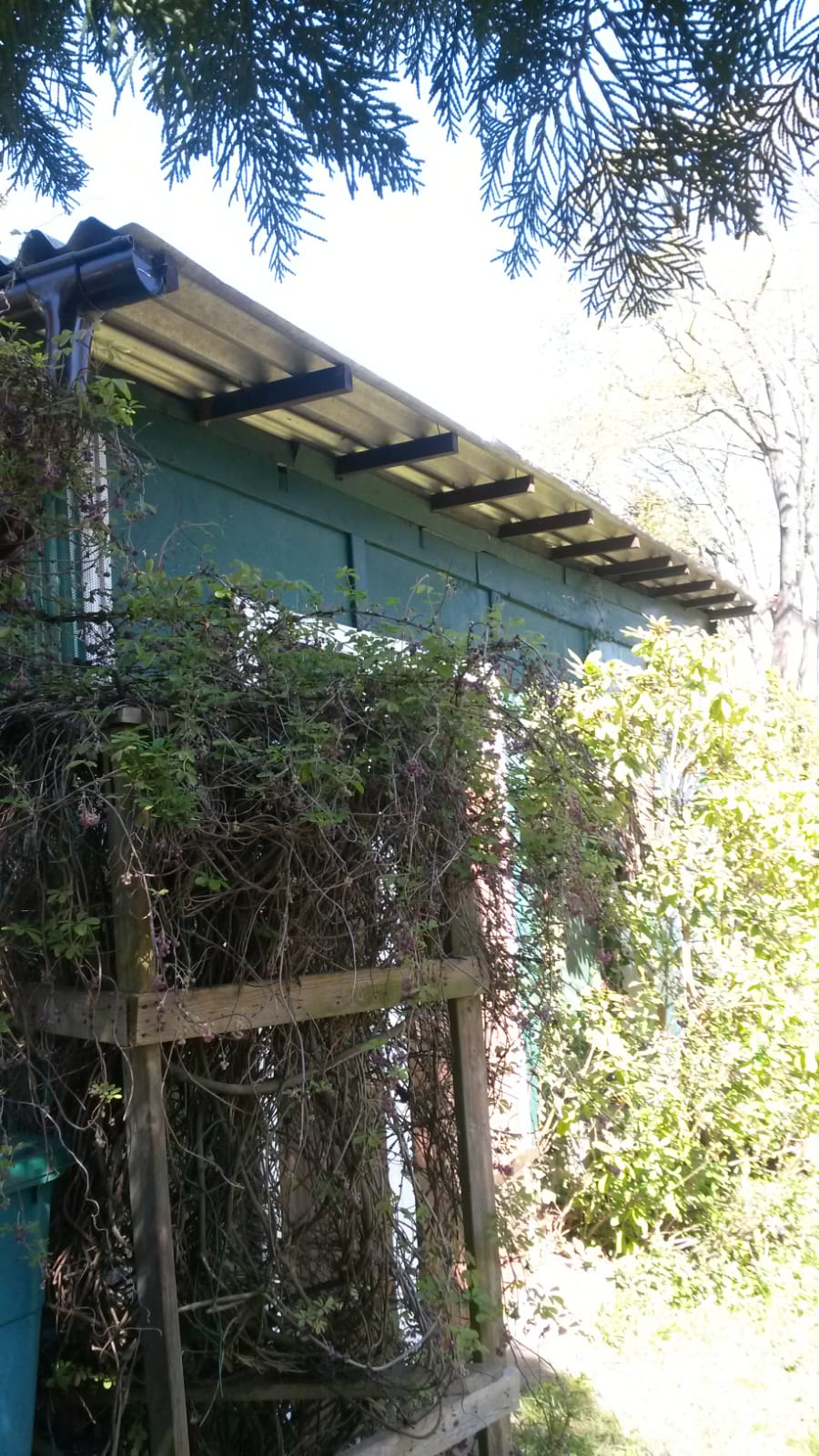

    Hallo Freunde,
    nächste Woche kommt auf unsere Laube eine neue Dacheindeckung. Der Vorbesitzer hat dort Wellblech draufmontiert, das fliegt aber wegen zu wenig Gefälle und darum Hinterläufigkeit an den viel zu wenig überlappenden Stößen jetzt mal endlich runter. Bisher haben wir da immer rumgeschoddert, aber jedes Jahr da hochsteigen ist langsam für meinen alten Vater nicht mehr drin und ich hab auch keinen Bock drauf.
    Außerdem wohnt da ein Waschbär seit zwei Jahren unterm Dach, er zahlt aber keine Miete und muss sich nun mal bei den Nachbarn ne neuen Bleibe suchen.
    Der ganze Dachaufbau ist typisch DDR aus irgendwelchen Resten zusammengezimmert mit unregelmäßigen Sparren usw.
    Also nix DIN usw.
    Ich werde jetzt kreuzweise 2x 15mm OSB draufpacken und dann ein Bitumendach drauf.

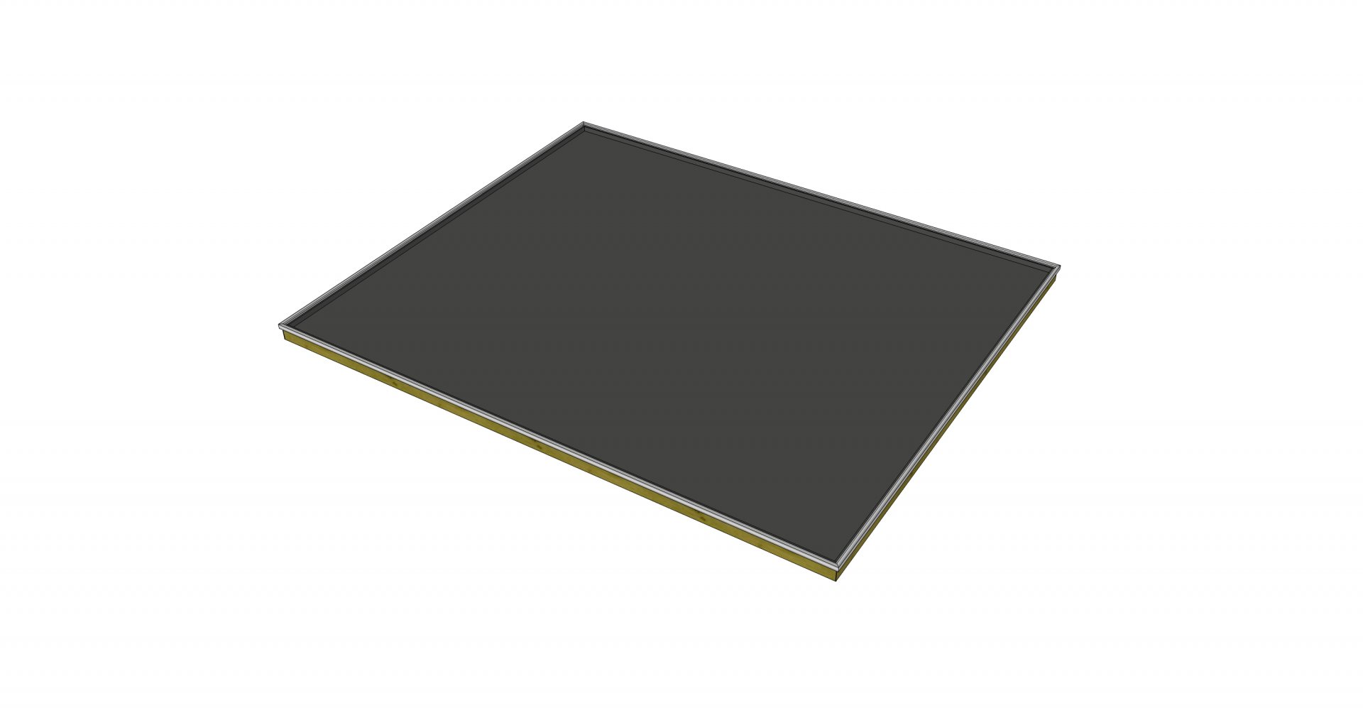

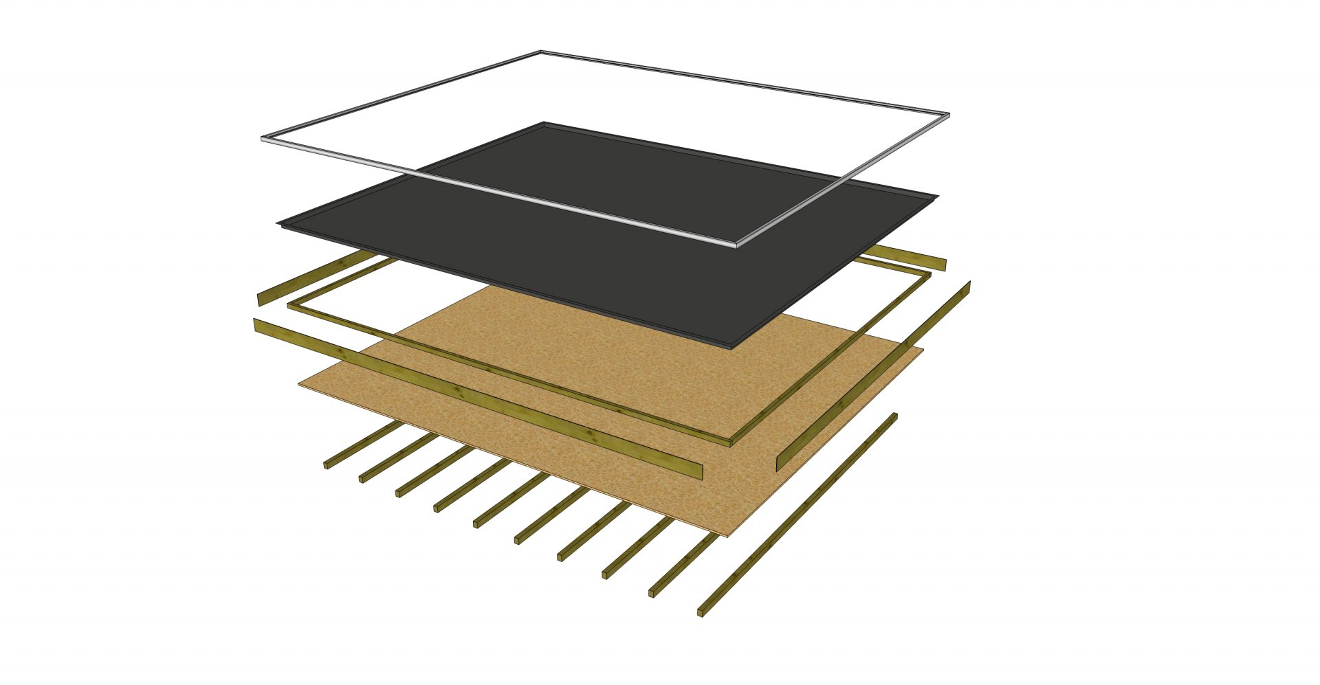

    O Dach mit EPDM explode.jpg Dach mit EPDM.jpg K das klingt vielversprechend, Skizzen sind schonmal gemacht

    Für Flachdächer bei Wohngebäuden ist die 1,5 mm dicke Folie vorgeschrieben-
    bei dir genügt auch die 1,1 mm dicke.
    Qm wiegt bei der 1,41 Kg.
    Welche Dachneigung hast du?
    Pultdach lt Skizze?
    Wenn du die Rinne sparen willst:
    Der Dachrand kann mit einem oben überstehenden Brett
    und innenseitig davor geschraubten 45 Grad Leiste hergestellt werden.
    Am Rand an der tiefsten Stelle Loch in die Platte bohren und Loch stark fasen,
    Ablaufstutzen mit Bördelung zum Dach reinstecken, so dass der Rand oben bündig mit der Holzverkleidung abschließt.
    Folie aussschneiden und in den Stutzen drücken- evt verkleben,
    ansonsten Laubfanggitter ins Loch stecken, das die Folie auseinander drückt.
    Du kannst natürlich auch eine EPDM Manschette kaufen und vorher aufs Dach kleben- ist aber teurer.
    Wenn du einen nach oben überstehenden Rand hast kannst du die Folie natürlich nicht stramm um die Dachkante ziehen-
    zur Befestigung genügen auch ein paar Betonplatten- am besten Geotextil oder alten Teppich drunter legen,
    damit keine scharfen Kanten die Folie verletzen können- die sind sehr elastisch-
    die Weiterreißfestigkeit ist aber nicht sehr hoch.
    Du kannst auch einfach zum Halten Bretter drauf schrauben- Löcher dichten sich quasi selber ab.

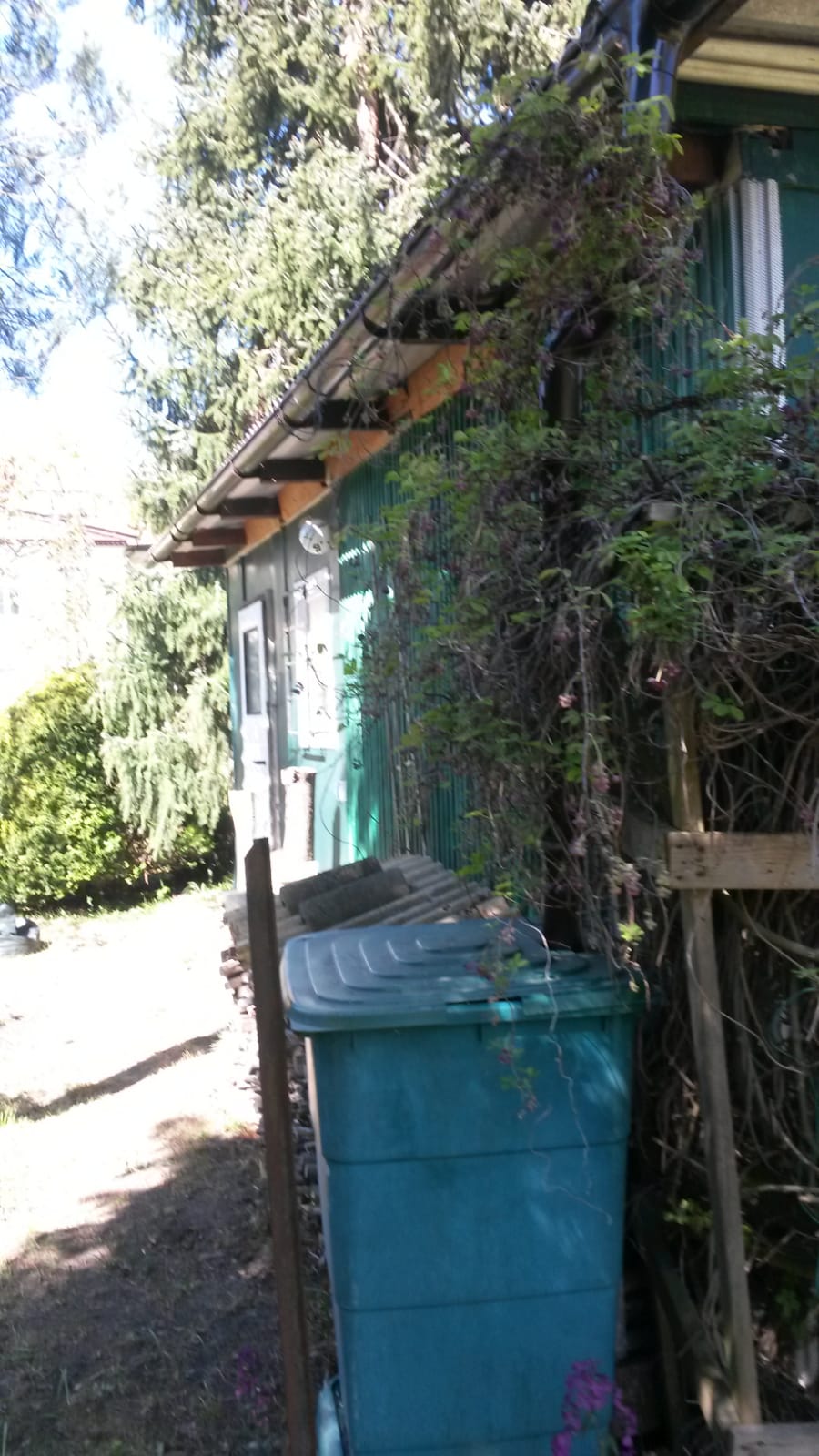

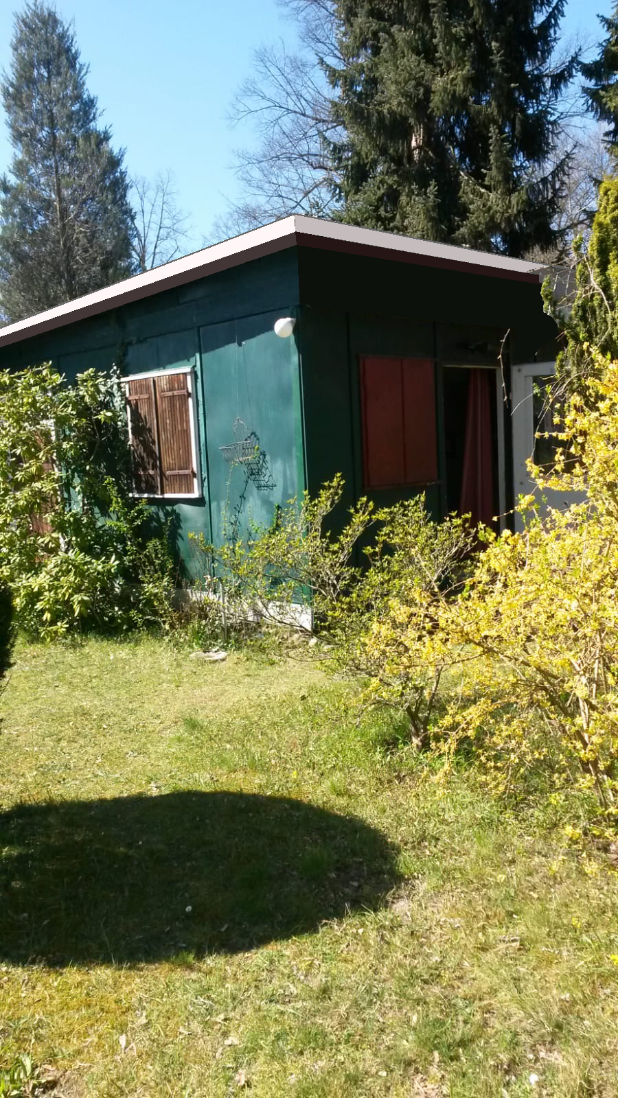

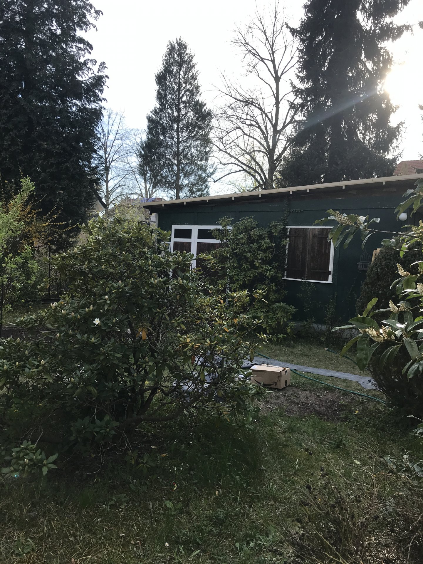

    E9F7A860-B359-4B4C-B6DF-5F3544531FF6.jpeg D5E12326-C639-4DB7-B69F-2DBA75A230A1.jpeg Also ich bin jetzt bei 880€ mit Kleber und Bahn für ca.61m2
    Anbei ein Bildchen vom Bestand.
    Die Rinne will ich entfallen lassen. Auf das OSB mach ich ringsherum einen Rand aus Dachlatten. Dort führe ich die Bahn hoch und verwahre sie von oben mit einer Kappleiste, die dann auch das jemals schlankeste Dachrandprofil bildet:)
    Meint Ihr bei dem Sparrenabstand komme ich mit einer Lage 12er OSB hin. Hier geht’s mir nicht ums Geld, aber ich weiß wie klapprig die ganze Bude ist, daher ist Gewichtsreduzierung die Devise.
    Wenn noch Geld übrig ist gibt es noch einen hübschen Dachkasten um die Sparren zu verstecken, aber das wäre der 2. Bauabschnitt.

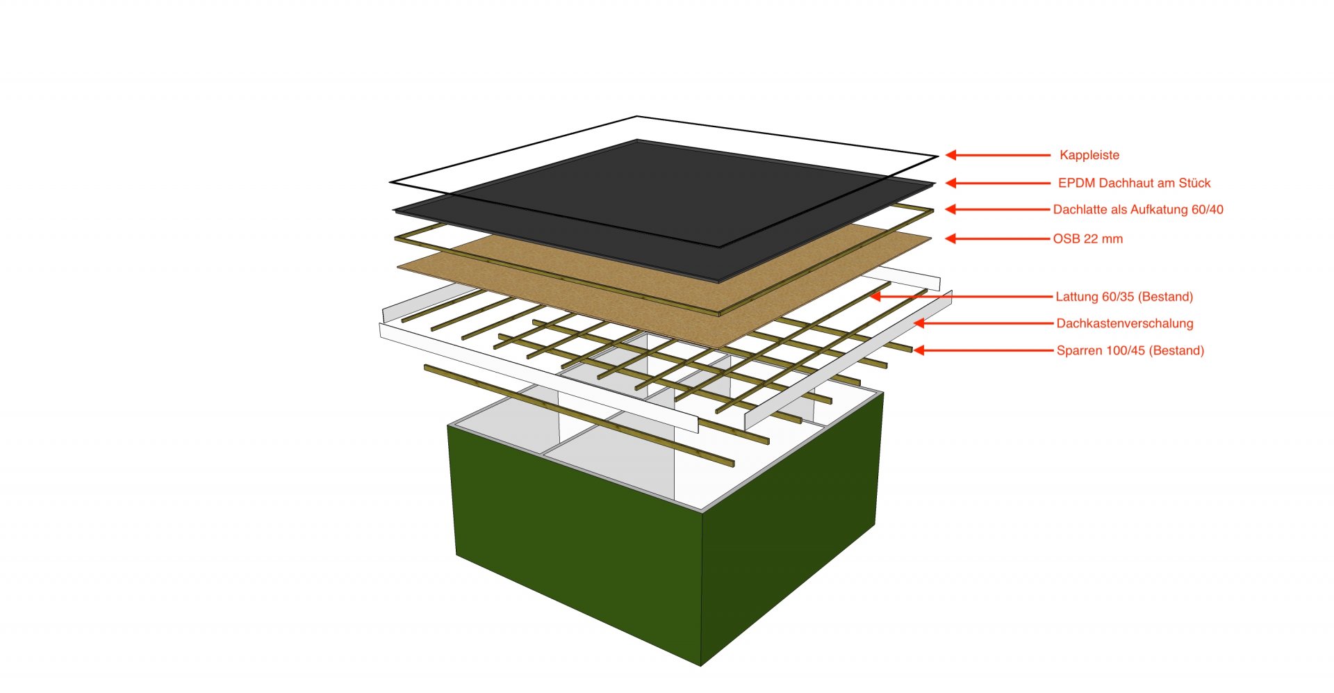

    Sparrenabstand sind ca. 95cm, die Sparren sind 100/45. Die Länge als Zeifeldträger ist 4m zu 2m, also Gesamtlänge 6m. Die Sparrensabstände sind 95cm. Darauf sind leider unregelmäßig die Querlatten mit ca. 75cm Abständen mit 60/35.
    Darauf kommt das OSB (ich nehm jetzt 22mm, hehe).
    Hab die Zeichnung nochmal angepasst und gephotoshopt.

    22 mm OSB 4 Platte ist besser für zusätzliche Schneelasten und einen etwas korpulenteren Dachdecker
    und wäre ohnehin die Mindeststärke auch für nagelbare Bahnen.
    18 mm OSB würde bei 83 cm Abstand für 150 kg/qm Belastung genügen.
    Allerdings wären lange Rauhspunddielen besser, da die OSB-Plattenstöße immer auf der Unterkonstruktion liegen sollten. Bei schmaleren Rauhspundbrettern wäre das egal

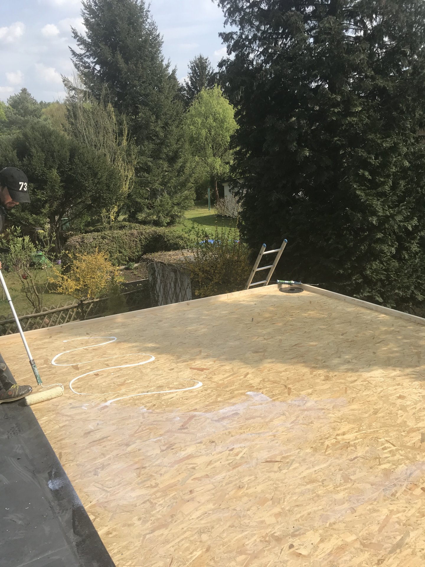

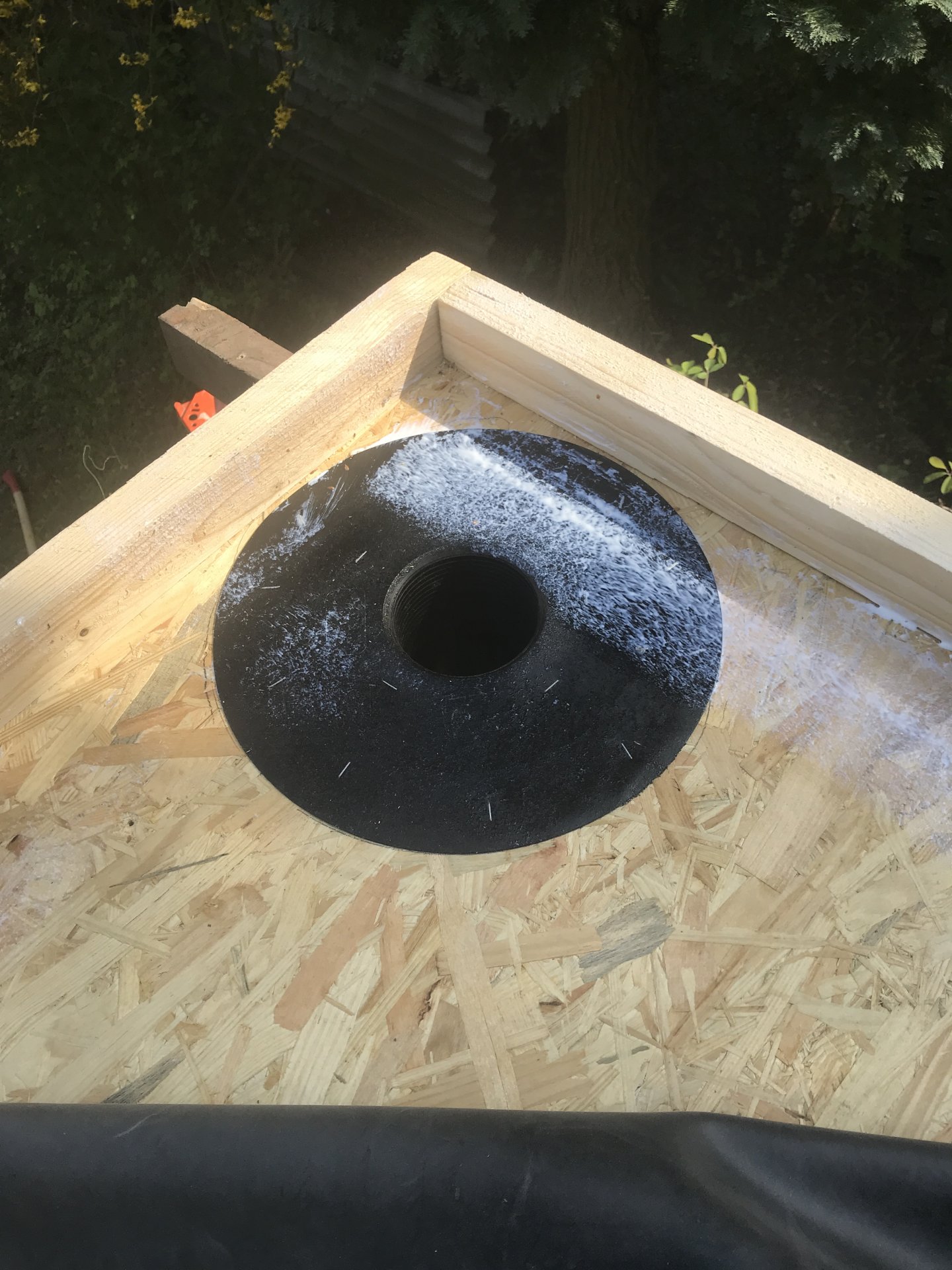

  18. #18 Fabian Weber, 23.04.2020
    16.543
    6.601

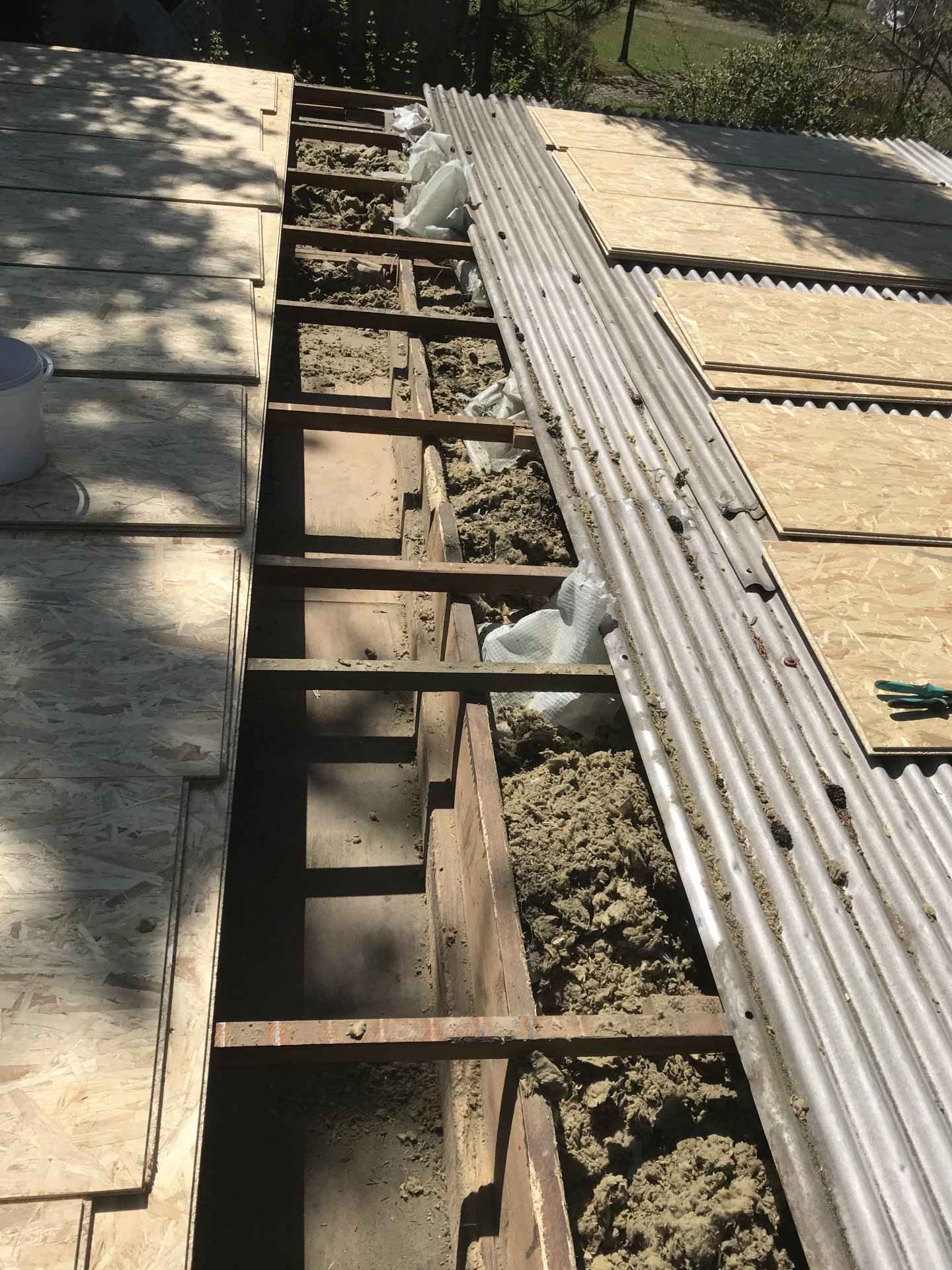

    Nachdem wir gestern schon die ersten 2 Reihen OSB verlegt und alle Platten hoch aufs Dach bugsiert haben, Haben wir heute das Wellblech entfernt und die ganze zusammengeklumpte Dämmwolle inkl. Waschbärschei..... entfernt.
    Am Ende des Tages war das OSB fertig verlegt und die Ränder nachgeschnitten, so dass es zu allen Seiten parallel ist.
    Das Hüttchen ist nämlich nicht ganz rechtwinkelig.
    Morgen Vormittag noch schnell die Dachlatten als Mini-Aufkantung und dann kommt pünktlich nachmittags die EPDM-Bahn an, so dass wir diese dann gleich noch verlegen können.
    Mal schauen, vielleicht schaffen wir sogar noch den Dachkasten...

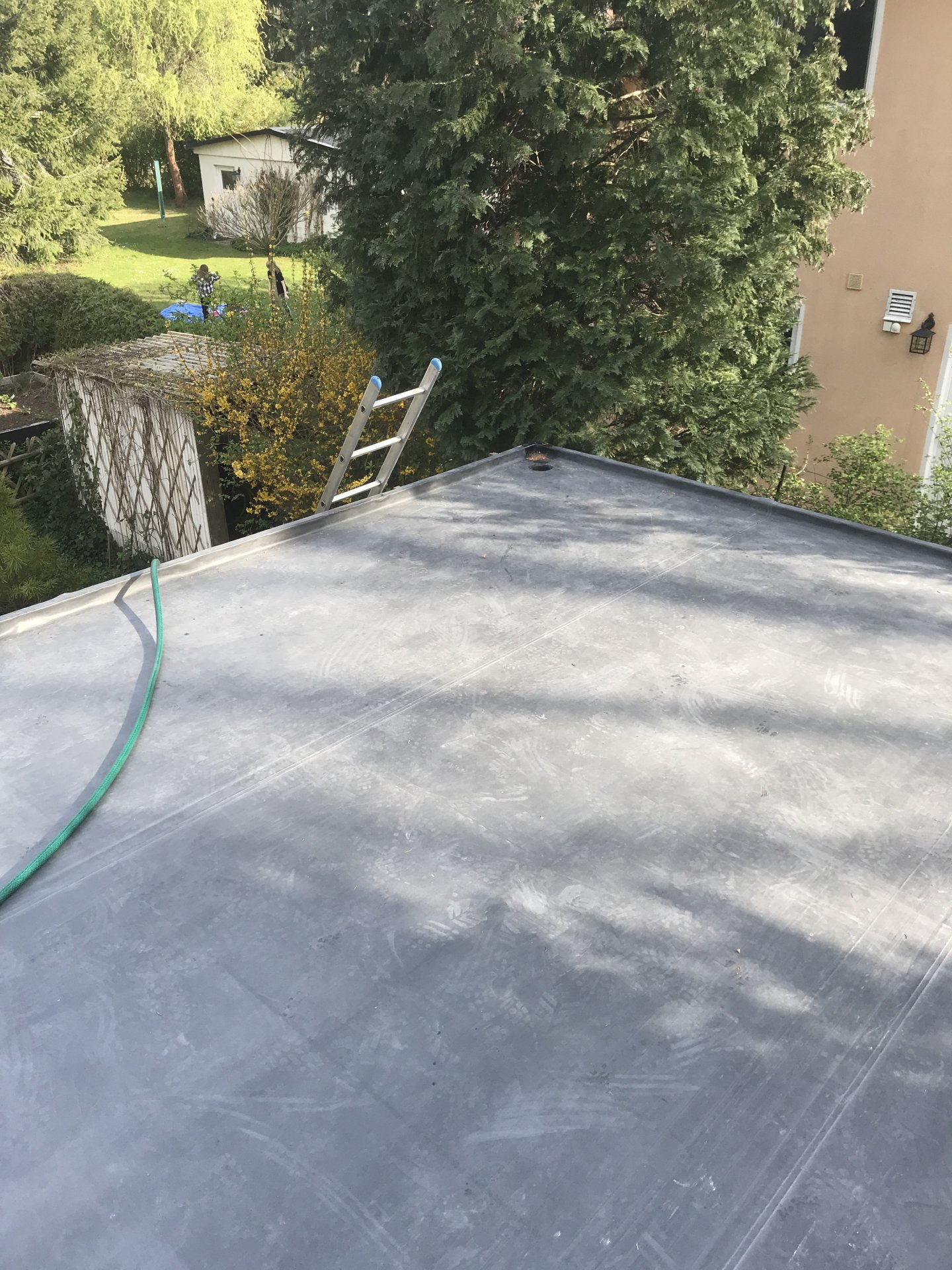

  20. #20 Fabian Weber, 24.04.2020
    16.543
    6.601

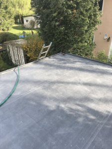

    So heute wurde es spannend.
    Im großen und ganzen hat alles super geklappt.
    Die Folie auf das Dach zu heben, war aber ein krasser Kraftakt. Die Folie wog ca. 110kg. Das war die Leiter hoch nicht ganz ohne.
    Morgen noch den Dachkasten bauen und dann ist hoffentlich erstmal wieder 30Jahre Ruhe.
