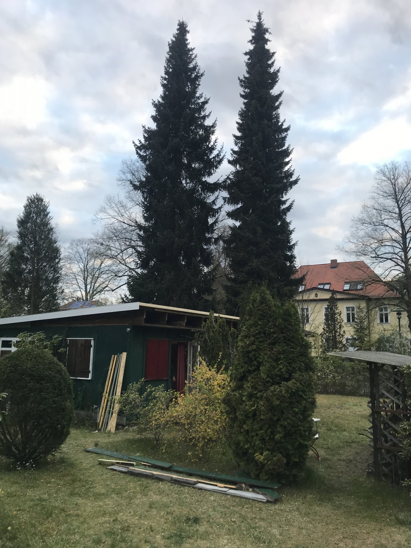

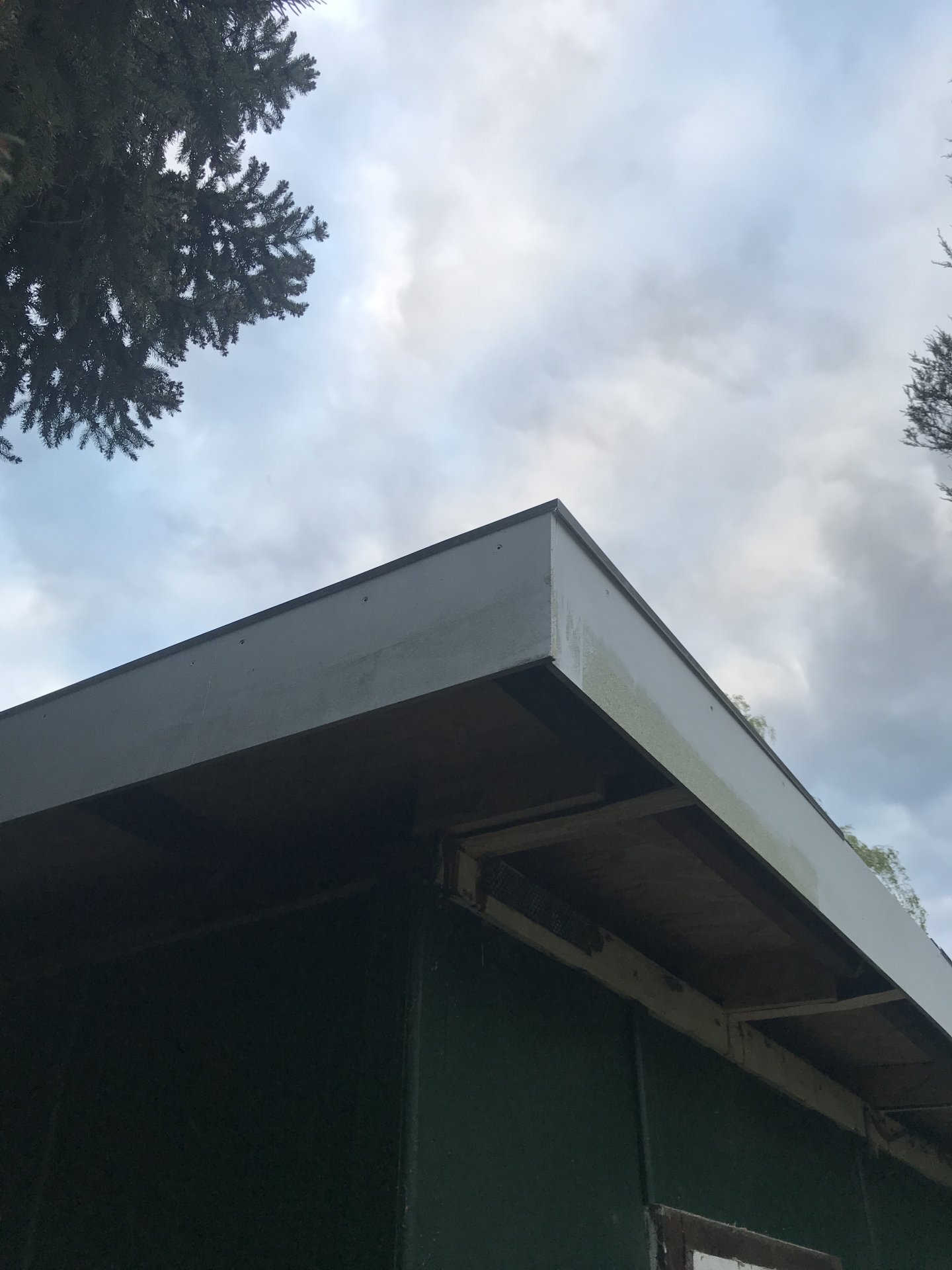

    Heute ging es langsamer als geplant.
    Aber der Dachrand ist an drei Seiten dran.
    Es war im Unterbau ne ganze Menge Anpassung nötig und dann habe ich auch noch alle Platten um 5cm zu schmal geschnitten :)
    Da war dann improvisieren angesagt, was dann aber ein besseres Ergebnis gebracht hat, weil der Dachrand nicht so hoch wurde.
    Die Kappleiste als schlanken Attikaabschluss lass ich mir patentieren. :)

    Lustig auch der Kontrast mit der Villa im Hintergrund...

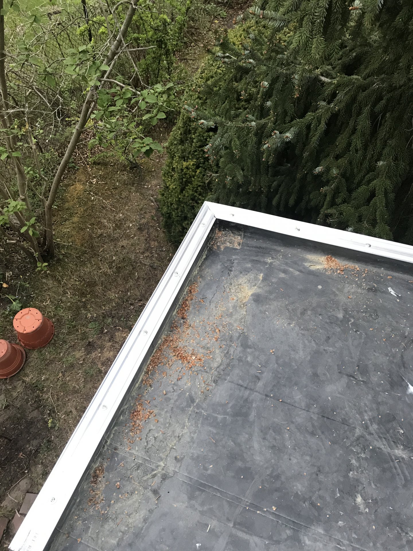

    Die Windsogsicherung in der Fläche erfolgte durch vollflächiges verkleben auf dem Holzuntergrund?

    Ja genau.

    Da es nur für ein Laubendach ist, wird es schon gehen. Nach den anerkannten Regeln der Technik wäre das ein Mangel...
