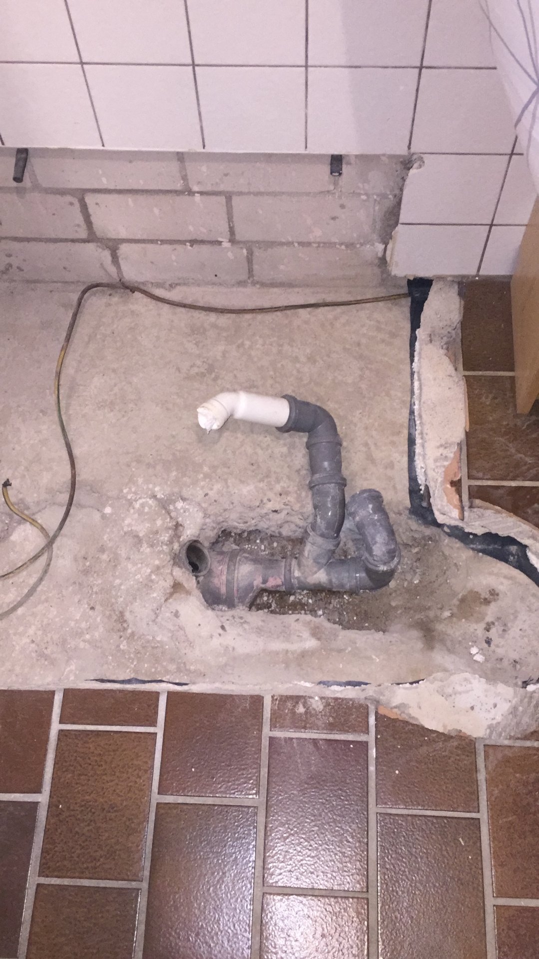

    Ich möchte unser Gästebatt neu fliesen, da die Fliesen im dicken Mörtelbett liegen möchte ich drüberfliesen.
    Im bereich der alten hohen Duschwanne die direkt bis an die Mauer war ist jetzt ein unterschied von ca. 3cm.
    Welche platte kleb ich da am besten dran ? Impregnierter Gibskarton ??
    Ich möchte auf die selbe aufbauhöhe der bisherigen fliesen kommen um dann neu drüberzufliesen.
    Danke euch für die Hilfe.

    kein Problem mit imprägnierten Platten, aber vollflächig verkleben,
    ich pers. würde eine Aquapanelplatte vorziehen....

    Womit kleb ich am besten, mit ansetzbinder ?
    Die fliesen werde ich noch haftgrundieren um anschließend neu zu fliesen.
    Denke auch das ich die diese blaue dichtfarbe auftragen werde.
    Zumindest im unteren bereich.

    Soll da ich wieder eine Dusche hin?
    Dann dichte wenigstens die neue Platte noch ab.

    Ja, da kommt wieder eine hin.
    Die Wanne bekommt das dichtband welches dann noch mit der blauen Farbe komplett mit der neuen Platte bestrichen wird.

    Die blaue Farbe heißt Flächendicht, bei Gipskarton im Nassbereich unerlässlich.
    Ich habe mal in einer Altbauwohnung da hat man direkt drauf gefliest. Hat auch eine Zeit lang funktioniert bis beim Nachbar daneben und am Gang die Wasserflecken an der Wand zu sehen waren :)

    ja, das Flächendicht kommt auf jeden Fall an die Wand.
    Ich frag mich immer ob ich die alten Fliesen im dicken Mörtelbett entfernen soll, scheue die Arbeit ...
    Aber in einem solch kleinen Gästebad ist eigentlich jeder cm Gold wert
