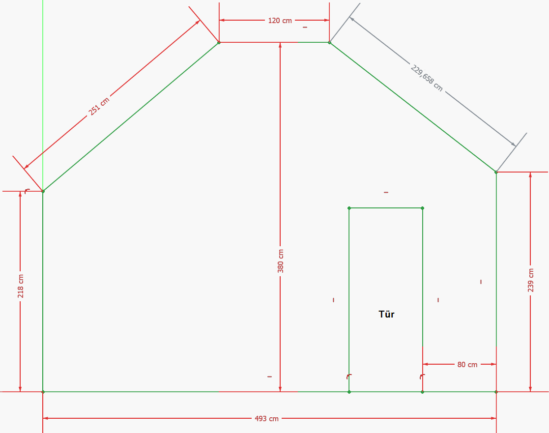

    • Dachgeschoss
    • Maße ca. 4,95m x 2,20m bis 3,80m (Dachschrägen, siehe Skizze)
    • Nutzung der angrenzenden Räume als Schlafzimmer und Arbeits-/Gästezimmer
    • Besondere Anforderungen: Schallschutz

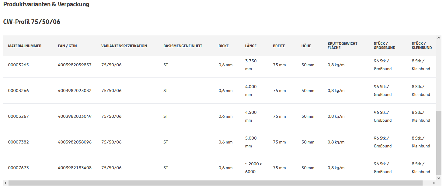

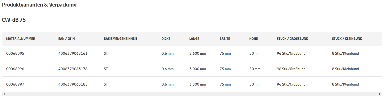

    Noch eine allgemeine Frage: Ich habe festgestellt, dass es die 75er CW db Profile von Knauf nur bis 3,5m länge gibt. Einen Anderen Hersteller habe ich auch nicht gefunden. Ich brauche allerdings ca. 3,8m lange Profile. Muss ich dann hier die "schlechteren" normalen CW profile nehmen oder gibt es eine Alternative?

    Laut Knauf Homepage gibt es die CW75 db Profile nur bis 3,5m Länge:
    (Quelle:knauf com/de-DE/p/produkt/cw-db-75-11113_0022 )
    Die Standard CW 75 gibt es bis 6m:
    (Quelle: knauf com/de-DE/p/produkt/cw-profil-75-50-06-10096_0010 )

    1. Zunächst zu der Problematik mit den cw-db-Profilen: Ich habe diesbezüglich den Knauf Support angeschrieben. Ich habe die Antwort erhalten, dass es zulässig ist, die cw-Profile zu verlängern. Details dazu hier: https knauf.com/api/download-center/v1/assets/8092dada-020a-458f-935c-2e9d6037f627?download=true&country=de&locale=de-DE auf Seite 64. Ich würde daher die cw-db-Profile erwenden und diese wie in der Anleitung beschrieben verlängern. Oder ratet ihr mir davon ab und würdet stattdessen lieber auf den Schallschutz verzichten und normale cw-Profile in ausreichender Länge verwenden.

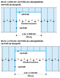

    3. Ich habe mir eine Planung für mein Ständerwerk erstellt und dabei festgestellt, dass bei der aktuellen Türposition das eines der UA-Profile für die Tür 10mm neben einem cw-Profil stehen müsste. Das macht natürlich so keinen Sinn und ich werde die Position der Tür verschieben (Türposition ist flexibel). Soll ich die Tür so planen, dass das UA-Profil exakt ins 625mm-Raster passt und somit ein cw-Profil ersetzt? Oder sollte ich das 625mm Raster durchgängig mit cw-Profilen durchziehen und das UA-Profil dazwischen stellen? Wie weit sollten im zweiten Fall UA- und cw-Profil mindestens voneinander entfernt stehen?

    Im Detailblatt W11.de werden nach meinem Verständnis die Knauf CW-db Profile nicht erwähnt oder in einen Zusammenhang mit den Angaben zum Schallschutz gebracht. Da du die Knauf CW-db Profile verlängern musst, würde ich stattdessen die Knauf CW-Profile verwenden und die Wand wie im Detailblatt beschrieben aufbauen.
    Quelle: W11.de Knauf Metallständerwände, Seite 62
    Wenn ich dich richtig verstanden habe, deuten folgende Abbildungen an, dass das UA-Profil das letzte CW-Profil im 625 mm-Raster ersetzen darf, wenn es hinsichtlich der Türposition so passt.
