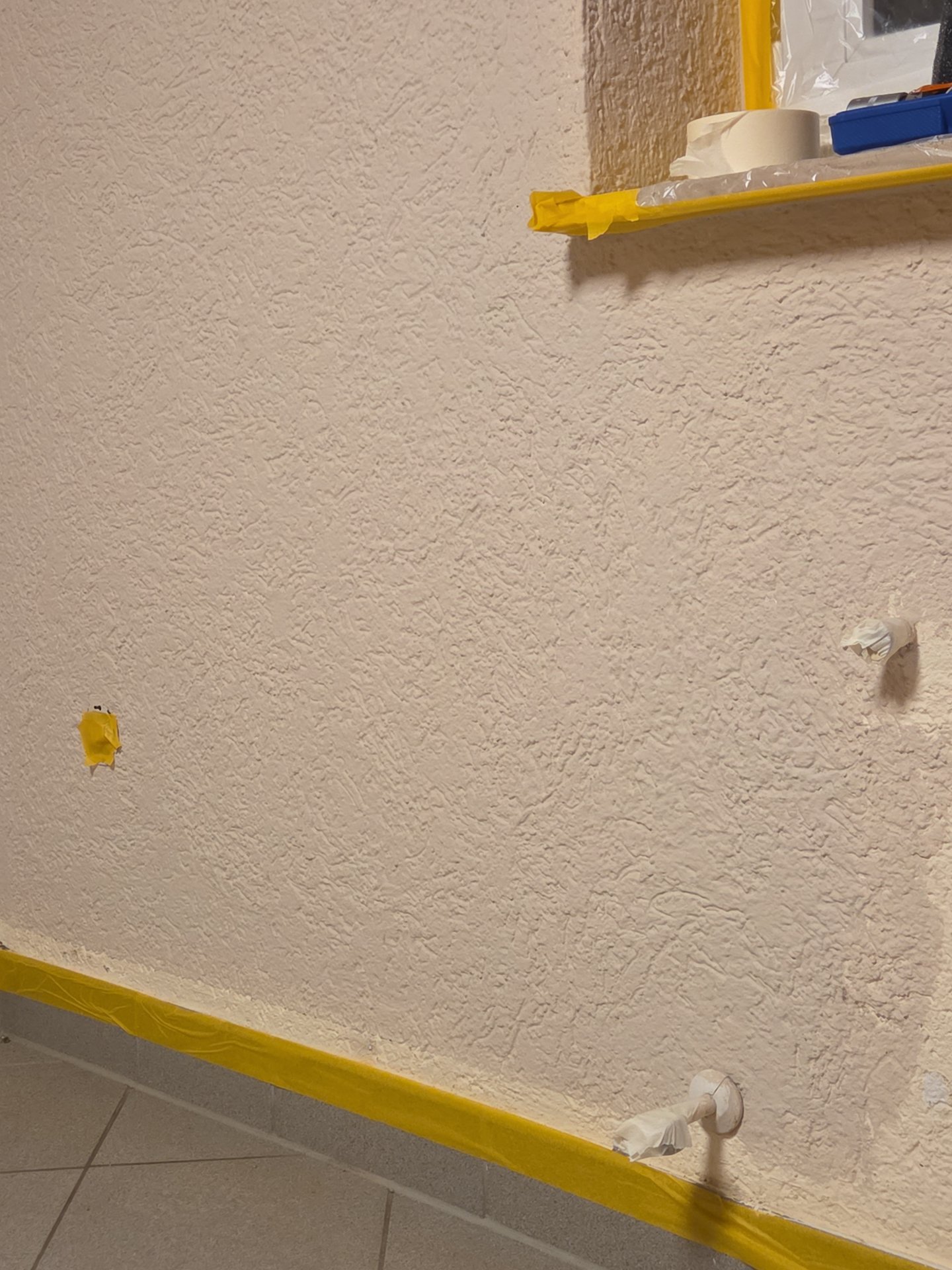

    ich möchte eine beschädigte Stelle an einer Innenwand ausbessern und die vorhandene Struktur möglichst originalgetreu nachbilden. Das Haus stammt vermutlich aus den 1950er bis 1960er Jahren.

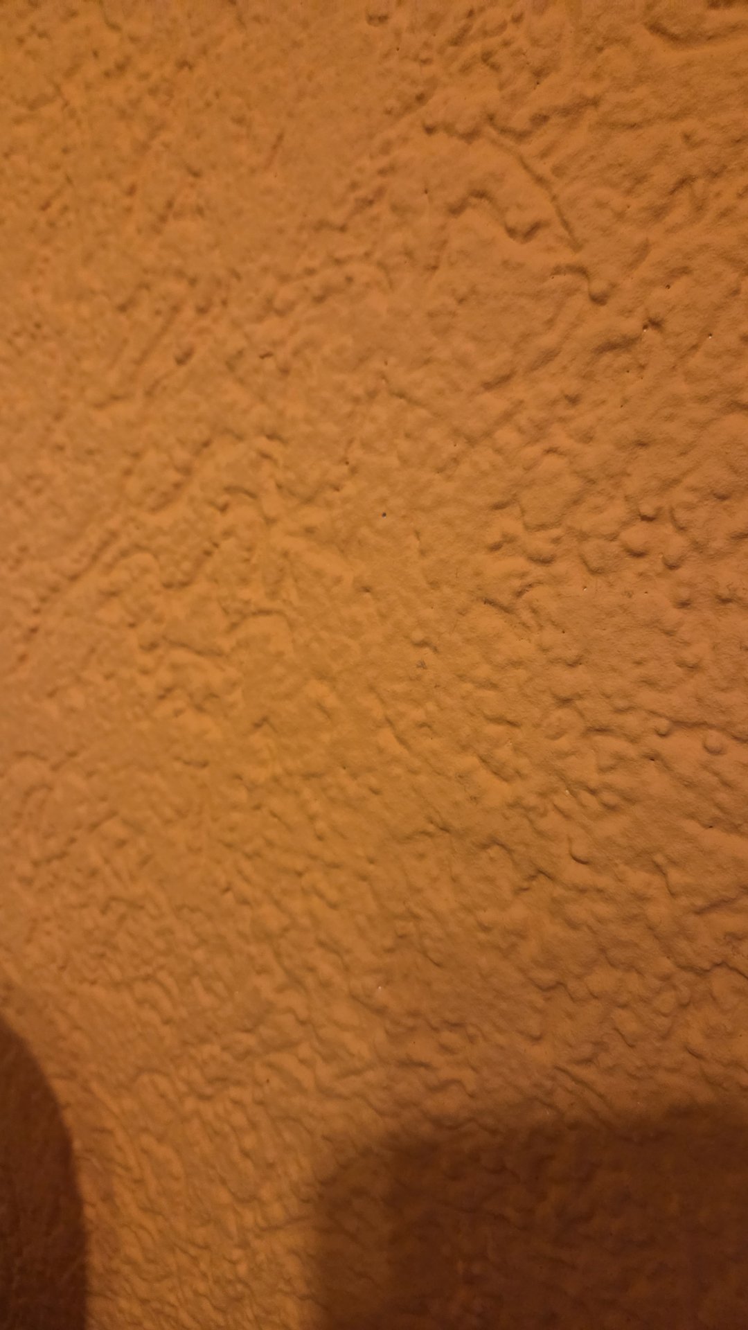

    Ich habe ein Foto der vorhandenen Wandstruktur angehängt. Die Oberfläche ist sehr grob, mit tiefen Rillen, Rundungen und einer unregelmäßigen Struktur. Nach meinen bisherigen Recherchen könnte es sich um Kellenwurfputz, Münchner Rauputz oder eine ähnliche historische Putztechnik handeln. Sicher bin ich mir allerdings nicht.
    Mein Ziel ist nicht, die gesamte Wand neu zu verputzen, sondern lediglich die beschädigte Stelle so zu reparieren, dass man später möglichst keinen oder nur einen minimalen Unterschied zur bestehenden Struktur erkennt.

    Münchner Rauputz / Reibeputz. Jede Rille hat ein Körnchen, einfach eins rauspuhlen und die Körnung messen. Könnten z.b. 2mm sein.
    Den Putz gibts auch heute noch, wird mit einer Kunststofftraufel / Kelle gerieben - Die Reiberichtung bestimmt die Maserung (z.B. kreisförmig, senkrecht, waagerecht etc. das auf den Bildern sieht am ehesten Kreisförmig aus).
