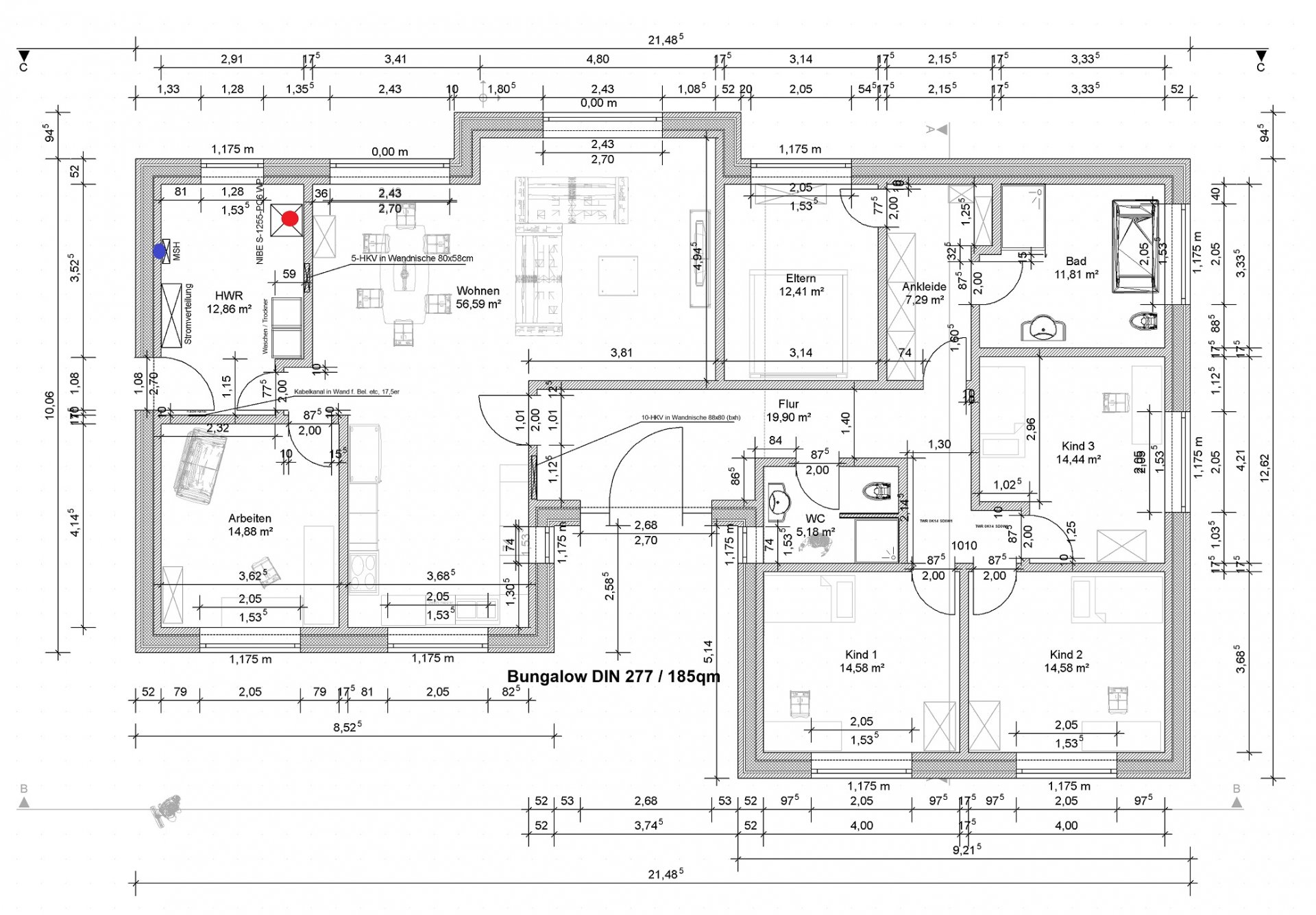

    Hallo Leute,
    ich plane gerade ein wenig für unseren Neubau die Wasserseite. Wird ein Bungalow mit 236m2 Grundfläche, bzw. 183m2 Wohnfläche.
    Auf eine Zirkulation soll verzichtet werden, um Energie zu sparen.
    Damit das WW trotzdem zügig an die betreffende Versorgungsstelle kommt, möchte ich kleine Querschnitte fahren.
    Die am weitesten entfernte WW Versorgung sind im WorstCase vom Erzeuger bis Entnahmestelle 30m.
    Wenn ich quer durch gehen, unter Wohnstube und Elternschlafzimmer sind es ca. 17-18m. Dsa ist der Nachteil vom Bungalow, diese langen Leitungswege.
    WW Querschnitt soll so gewählt werden, das ich den Mindestfließdruck nach 1988-300 erreiche. Versorgt werden sollen 1x G-WC und 1x Familienbad. Wird als Stichleitung ausgeführt. Also in der Annahme einer gleichzeitigen Entnahme von WW für 2x Mischarmatur (2x 0,07l/s) und 1x Duschwanne (1x 0,15l/s) = 0,29l/s oder rund 17,4l/ min.
    KW hatte ich erst als anderen Querschnitt gedacht, möchte aber nicht so viel verschiedene Größen machen. Da stellt sich mir ebenso die Frage, wenn bspw. 2x WC Spülung, Geschirrspüler läuft und für Mischarmatur? Also Mischarmatur 2x 0,07l/s + 2x WC-Spülung 0,13l/s + 1x Geschirrspüler 0,07l/s = 0,47l/s / 28,2l/min
    Was sagen die Erfahrungswerte? Wenn ich als 16-2 mit 12mm ID komme ich auf 1,22bar Druckverlust b. 17l/ min. Das wird viel zu klein sein. 20-2 mit 16mm ID trägt aber schon wieder 0,201l/ lfm also ca. 3,6l. Weiß aber nicht, ob ich hier einen Fehler mache, ohne Zirkulation. KW kann ja meinetwegen auf 20-2.
    Genau so die 2 HKV.
    5-fach HKV vom Erzeuger ca. 5m entfernt und der 2. max. 10m als 10-fach HKV. Anfahren wollte ich diese mit 32-3 mit 26mm ID. Als FBH Rohr wird 17x2mm PE-Xa genommen.
    Evlt. Könnt ihr mir ja hier eine Hilfestellung geben.

    Für die WW Planung wäre eine vermasste Skizze gut wo man Wasser Uhr/Einführung ins Haus, WW Erzeuger sowie alle Entnahme stellen erkennen kann.

    Ah, ja.
    stelle ich online.
    Blauer Punkt ist MSH
    Roter Punkt ist WP mit integrierter 180l WW-Speicher. Erst von da wollte ich mit gesagten Querschnitten gehen. Kaltwasser wird 32-3 bis WP geführt.

    Den HKV in der Diele würde ich mehr in Richtung Bad / WC planen .
    Sieht ja auch unschön aus .:deal
    Und trotz " Energieeinsparung " mal über eine Zirkulation nachdenken .
    Das sind schon ordentliche Rohrlängen .
    Alleine schon aus Komfortgründen .

    Ja, ich bin auch zu der Überzeugung ei er Zirkulation gekommen. Die Leitungswege sind einfach zu lang.
    Werde WW und KW mit 20-2 verlegen lassen, Ziku mit 16-2. Das sollte dann genügen, oder kann man es noch anders machen?
    Den 10-HKV kann ich auch nähe G-WC Höhe der Toilette verlegen lassen. Passt wohl besser, was?

    Und den kleinen HKV im Bereich vom Kabelkanal planen .
    Der Rohrverleger wird sehr dankbar sein .:think
