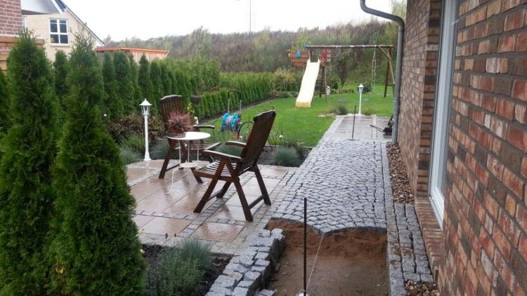

    ich bin dabei unsere Terasse zu bauen und zu planne. Wir sind uns aber noch nicht ganz schlüssig wie wir den Randbereich gestallten sollen. Ich habe gelesen, dass eigentlich auch eine Mörtelkannte ausreicht. Nur irgendwie halte ich davon nichts, da ich hierbefürchte das die nicht so dauerhaft hält oder der angrenzende Rasen nicht richtig achsen wird. Da diese Kante doch ziemlich hochgezogen wird.
    Beim Terassenaufbau handelt es sich um Platten (4-5cm Stärke) in Splitt verlegt mit einer Tragschicht aus schotter.
    Als Randabschlus kommt für uns von der optik nur die Variante mit Randsteinen oder Kopfsteinpflaster in Frage.
    Beim Kopfsteinpflaster würden wir dann 9/11 Steine nehmen die im Mörtelbett gesetzt werden, dies sollte eigentlich ausrreichen. Beim der Randsteinvariante schwanke ich zwischen den Steinen mit dem Format 8x20x100cm und 6x15x100cm. Da eigentlich auch eine Mörtelkannte oder die Kopfsteinpflaster steine ausreichen sollte hätte ich gedacht, der kleine Stein würde reichen. Jedoch habe ich vom Baustoffhändler erfahren, dass eigentlich 25cm genommen werden und die 20cm auch noch gehen.
    Die Frage ist ist dies wirklich nötig oder reichen die kleinen, die werden doch eh in Beton gesetzt. Uns würde die kleinen halt vom Gewicht (20kg zu 44kg), Preis (sind Granitsteine) und der schlanken Form besser zusagen.

    natürlich kann man für eine Terrassen-Umrandung auch eine Kante aus Kleinpflaster 9/11herstellen, das sieht dann so aus (siehe Weg- und Terrassenkanten):
    Die Steine werden in BETON gesetzt (nicht in Mörtel!). Bei mir ist die Kante insgesamt etwa 25 cm hoch, also die Steinchen sitzen auf ca. 15 cm Beton. zum Rasen hin bildet man eine Rückenstütze aus, die sollte aber möglichst schlank sein, wegen des Wachstums des Rasens an den Rändern, man kennt ja die hellen nährstoffarmen Rasenränder im Sommer.
    Zur Terrassenfläche hin steche ich den überflüssigen Beton nach dem Setzen der Steine gerade nach unten ab und ziehe glatt.
    Erfahrungsgemäß ist aber sowas von Laien, die das noch nie gemacht haben, nicht so einfach hinzu bekommen. Steinsetzer ist ein Lehrberuf, ebenso Landschaftsgärtner, was ich gelernt habe.
    Für die Terrasse kann man natürlich auch die schnöden Kantsteine nehmen, ich bevorzuge da (wenn denn) 6er oder 8er Stärke bei 25er Höhe und 1 m Länge. Die Nut- und Feder-Dinger ausm Baumarkt gleich vergessen. Betonkante macht natürlich nicht soviel her wie Granit etc.
    Ob da 25er, 20er oder 15er (Baumarkt-Mist?) hohe Borde genommen werden, ist bei einer fußläufigen Terrasse letztendlich egal, der Unter- und Oberbau ist entscheidend und wie man die Dinger in den Beton setzt.
