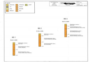

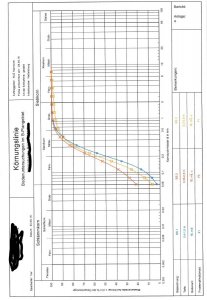

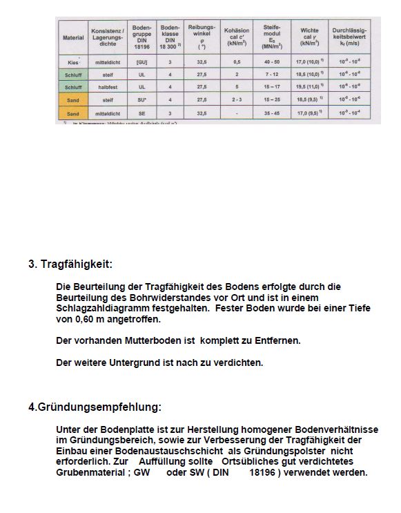

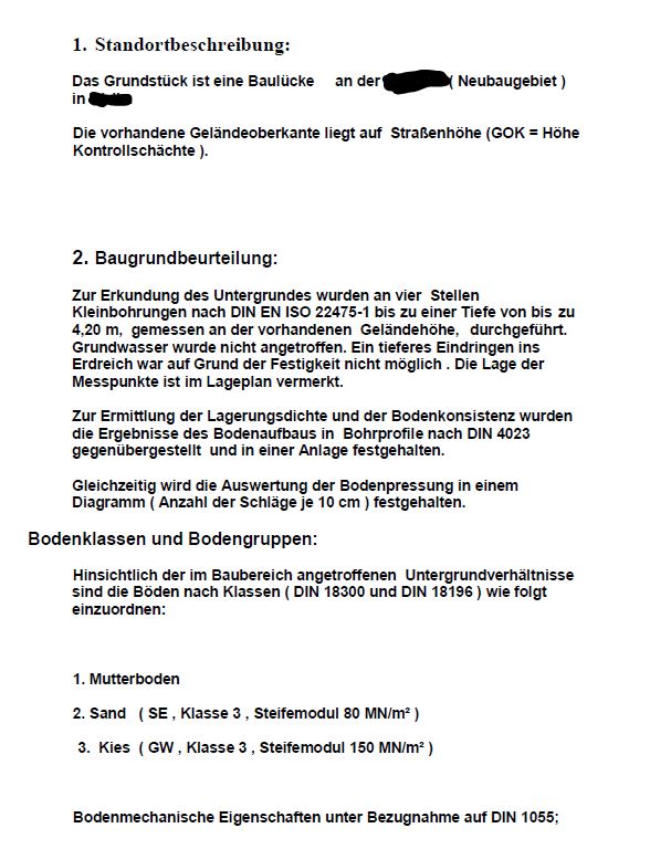

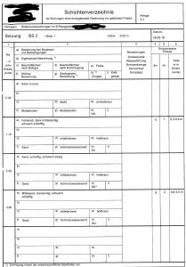

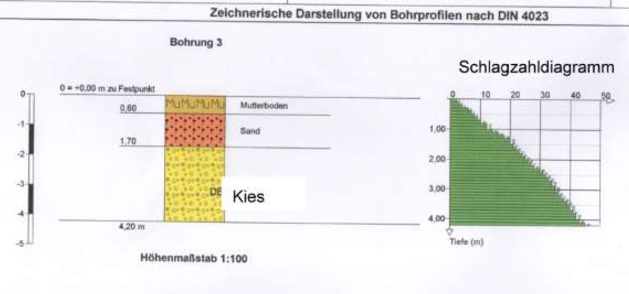

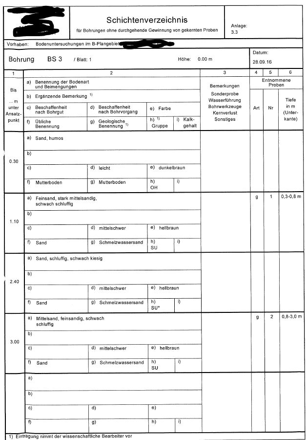

    ich habe ein Grundstück reserviert und bin am Überlegen einen Keller zu installieren. Stichwort lautet hier: Günstigen Wohnraum im Keller zu schaffen.
    Gibt es Richtwerte aus dem Bodengutachten aus denen ich die Kosten für den Keller deuten kann oder den Aufwand für den Kelleraushub.
    Gibt es hierzu einen allgemeine Homepage, wo ich mich informieren kann. Konnte bisher nicht so viel finden. Es war immer das Thema Grundwasser oder Schmelzwasser, woraus man auf die Kellerkosten schließen konnte.

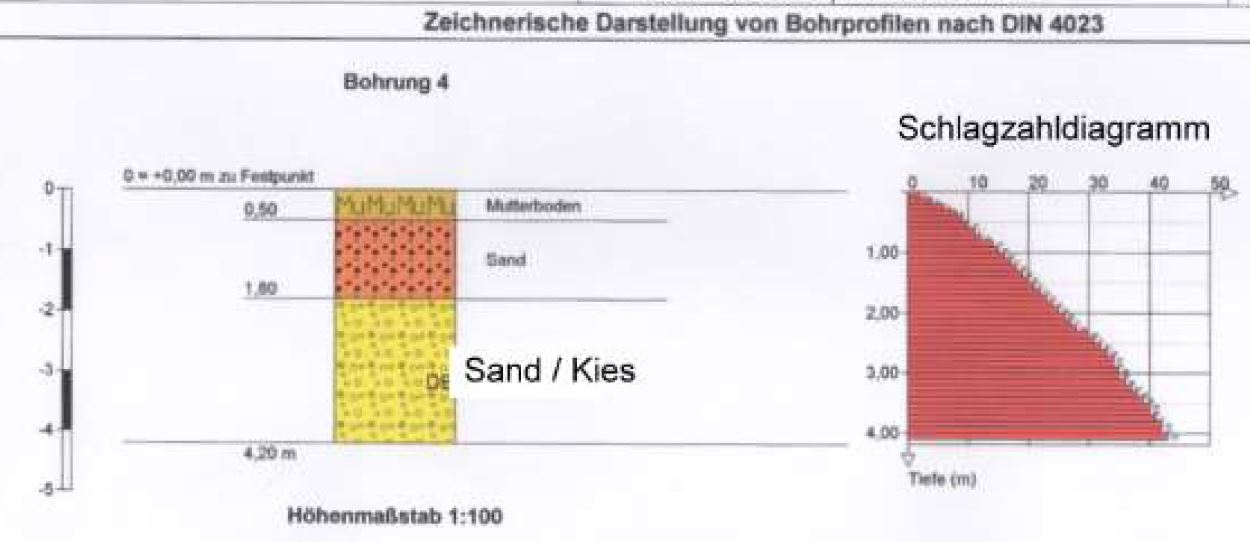

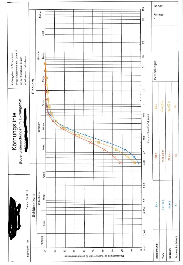

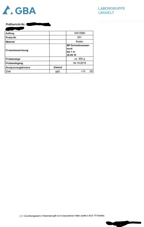

    Habe das chemische Gutachten und die Bohrungsergebnisse samt Gutachtenbericht angehangen für das Grundstück.
    Würde mich freuen, wenn mir der ein oder andere sagen könnte ob mein Grundstück für den Kellerausbau geeignet ist oder nicht.
    Eine Pfahlgruendung war jedenfalls laut Gutachter nicht notwendig was mich schon einmal beruhigt hat.
    Danke vorab.

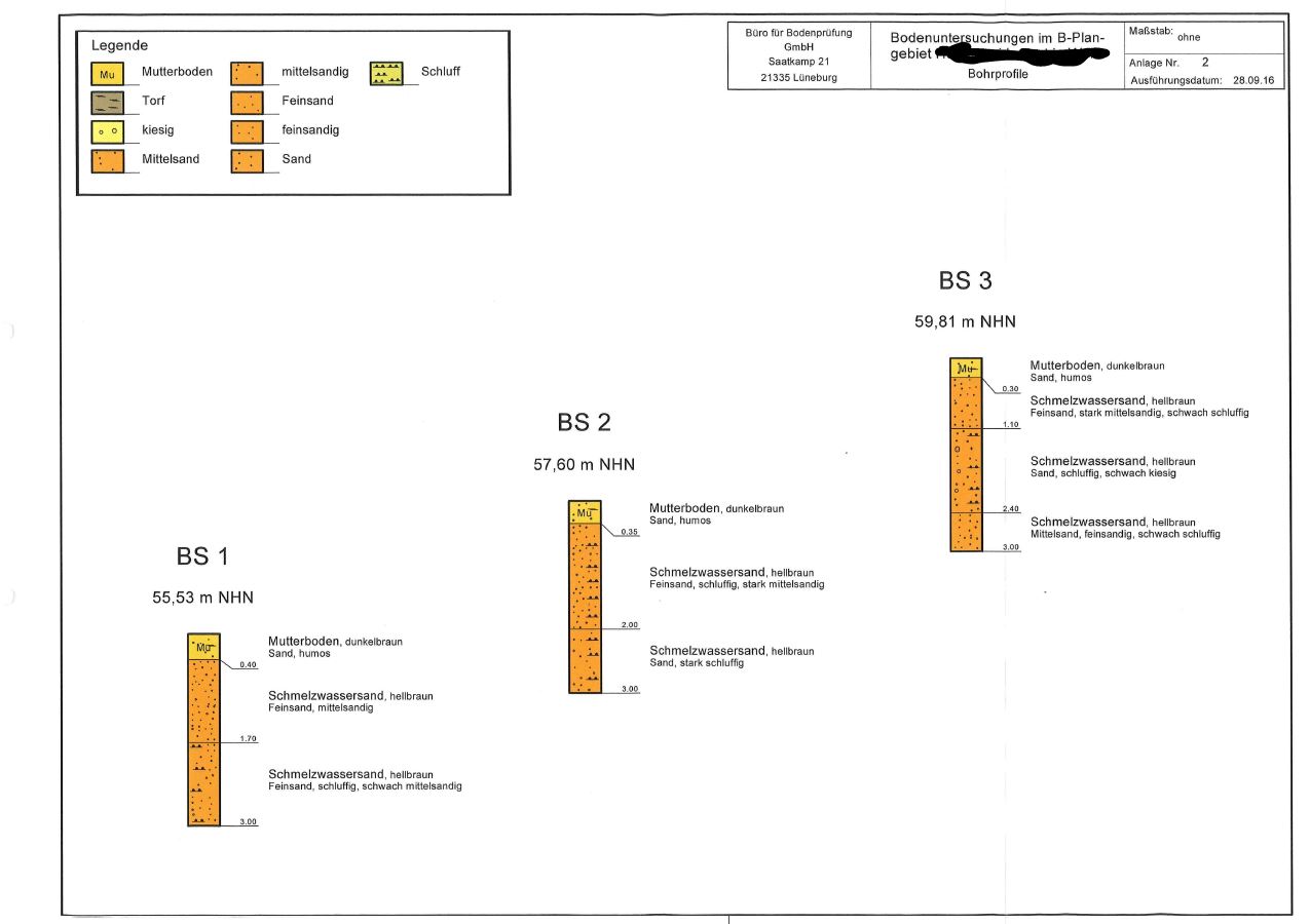

    Keine Belastungen was gut ist
    Für Keller geeignet
    „Normale“ gründungsverhältnisse
    @petra345 fällt dir noch was auf ? In diesem Fall wohl „guter“ Sand @SIL
  3. SIL
    10.891
    4.222

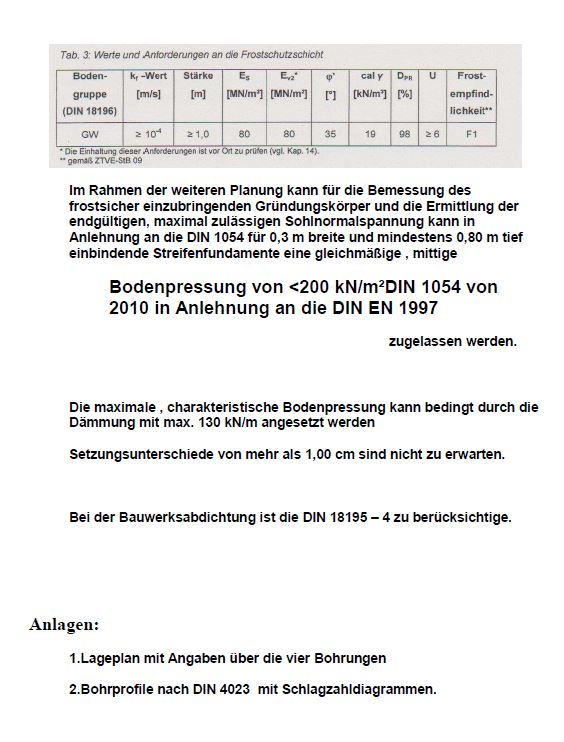

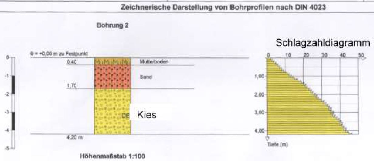

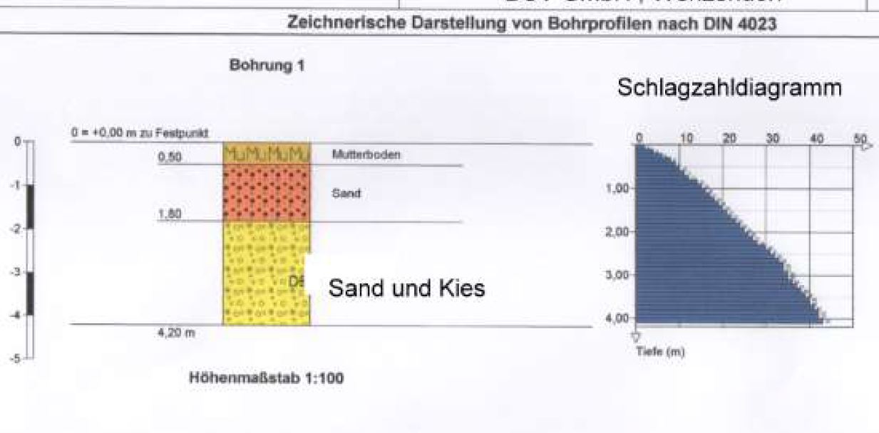

    Nach kurzen Überfliegen, insoweit ist der Boden gut, relativ tragfähig und auch keine wasserführenden Schichten, beim Keller scheiden sich halt die Geister, ob als Mauerwerk oder als Weiße Wanne-obwohl ich eher zum WU Keller neige, bei Hanglage kann man noch nachdenken ob man den ausstehenden Teil in MW ausführen lässt, falls das bei Ihnen zutrifft. Je nach was Ihr Haus wird bzw wie groß sind 200 an Pressung angegebenen, der Statiker kann ggf 250 oder 300 ansetzen dann müsste halt entsprechend verdichtet bzw ausgetauscht werden, Preise Nu ja das ist extrem abhängig regional und was für Keller - Fertigteil oder vor Ort.... Und ob mit GU oder BT gebaut wird, ergo sehe ich dort erstmal keine erhöhten Gründungskosten.Hydrologisch fast optimal von der Versickerung.
    Was die Wohnraumnutzung angeht stellt sich die Frage - Eigenutzung oder Vermietung? Bei Vermietung falls das machbar ist, würde ich eher in Richtung Souterrain gehen, also an einer Seite bodengleich austreten ggf mit Stufung an den Flanken, auch sollte dies dann nicht zu 'dunkel sein' d. h. nicht die üblichen LS und Fenster, aber da fragen Sie besser einen Architekten zum Lichteinfall... preislich zieht es ja dann weiter ELT etc alles wie im Wohnraum auch die Deckenhöhe nicht zu gering ansetzen... Dämmung aussen komplett etc. @simon84 quieck nicht so, das erschreckt mich :cry

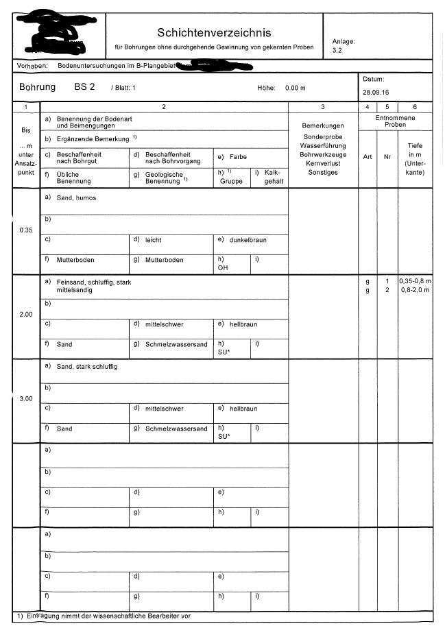

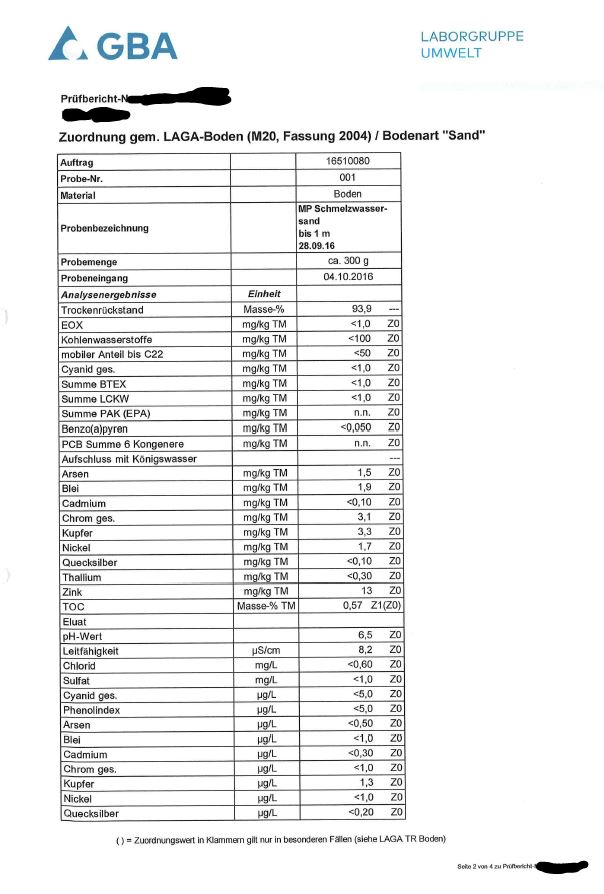

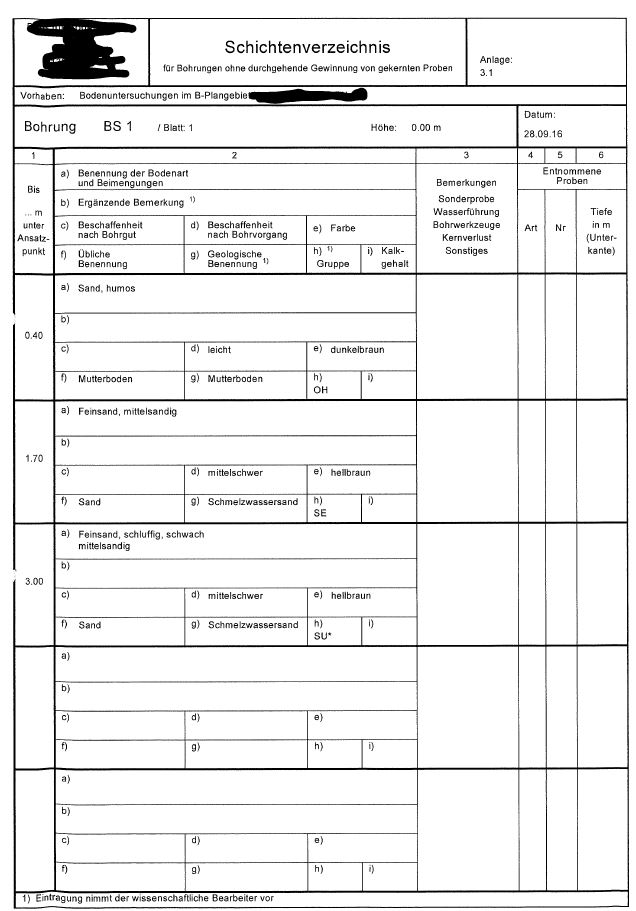

    D.h. ein soweit ein gutes Grundstueck von den Bodenverhaltnisen her bis auf den leicht erhoehte Z1 Geschichte beim TOC Gehalt wegen etwaiger Entsorgung.
    Wuerde hier wahrscheinlich den Bauern vom Acker hinterm Grundstueck nochmals Fragen. Denke der kann am meisten Anfangen mit dem Mutterboden. Ist ja eigentlich seiner :).
    Ein Bautraeger meinte bzgl. der Bodenverhaltnisse fuer den Kellerbau man muesste wegen Grundwasser umd Schmelzwasser etc. abpumpen. Das wuerde 4 Wochen laufen und pro Tag 900 € kosten. Wie ist er darauf gekommen?

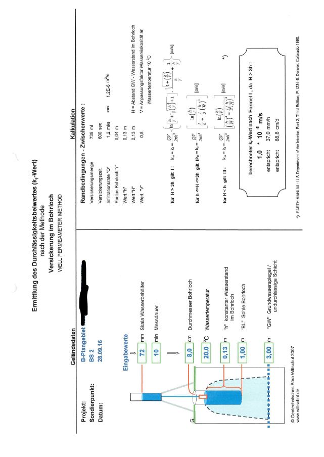

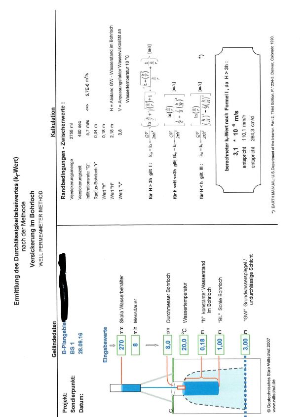

    Hi,
    anbei nochmals Werte aus der Planstrasse, welche ein wenig detailierter sind. Hier steht noch was bzgl. Schmelzwassersand und Versickerung usw..
    Das ist dann auch alles was ich an Werten habe aus dem Gutachten. Könnt ihr final da auch noch drüberschauen und mich nochmals beruhigen :).

    Das kann ich nicht sagen GW ist ja nicht angetroffen wurden bis - 4,20, im Bodengutachten steht auch nichts von offener oder geschlossener Wasserhaltung, bei schlechter Witterung muss man nun zeitweise pumpen max bei rückwärtiger Hanglage( hinter Ihrem Baugrund) und Schneeschmelze oder Starkregen wäre dieser Vortag zutreffend. Es gibt auch kein Vermerk auf Schichten Wasser oder aufstauend zu sehen, ergo max aufgrund von Witterung zeitweilig abpumpen.

    Hi,
    wie ist das Gutachten von der Planstrasse zu deuten von meinem Beitrag Nr. 7?
    Es stand ja etwas bzgl. Grundwasserspiegel von 3 m und Versickerung oder lese ich das falsch? Ist dies für meinen Kellerbau nicht auch relevant?

    37mm/h entspricht ca 110 l, alle Böden die im Bereich ex hoch - 10¯⁴ liegen sind als gut sickerfähig zu sehen, Sie sind ja bei 10 hoch - 5 schon, also ich sehe jetzt vorab keine Wasserhaltung Sie gründen ja weit darüber ...
  11. SIL
    10.891
    4.222
    Schmelzwassersand Naja wo der wieder herkommt ..... Ich nehme nicht an das es sich um Rigosolen Bildung handelt, da passt der restliche Boden gar nicht dazu.
