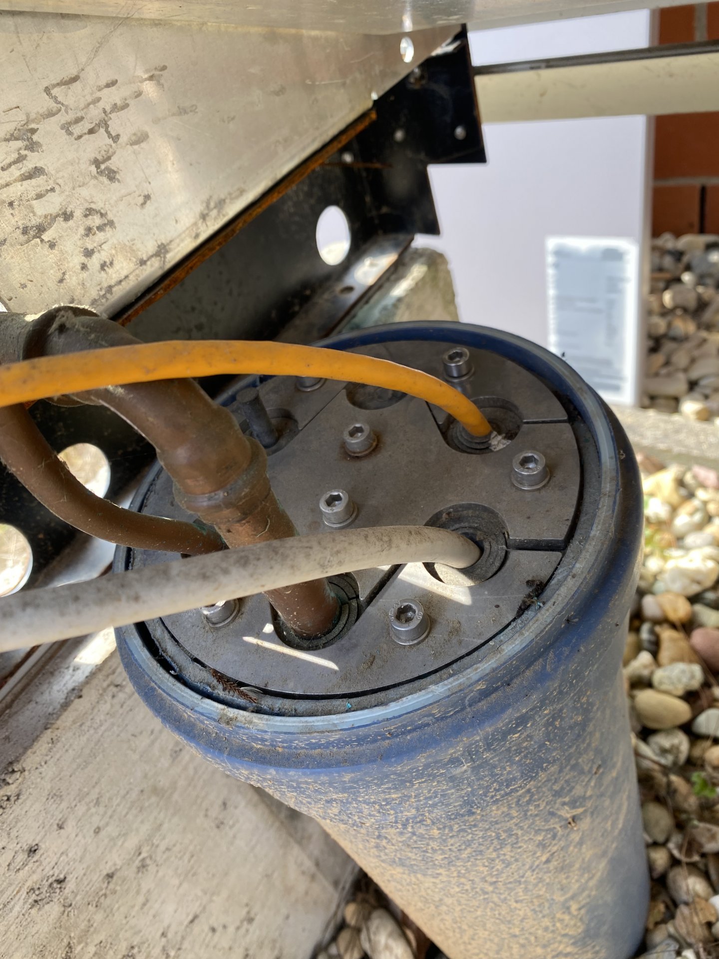

    ich muss ein Kabel für die Wallbox neu in den Keller führen und will das KG Rohr der Wärmepumpe nutzen mit Dichtung.
    Wisst ihr welche Ringraumdichtung (siehe Anhang) das ist und wie das funktioniert mit den Schrauben?
    Danke euch!

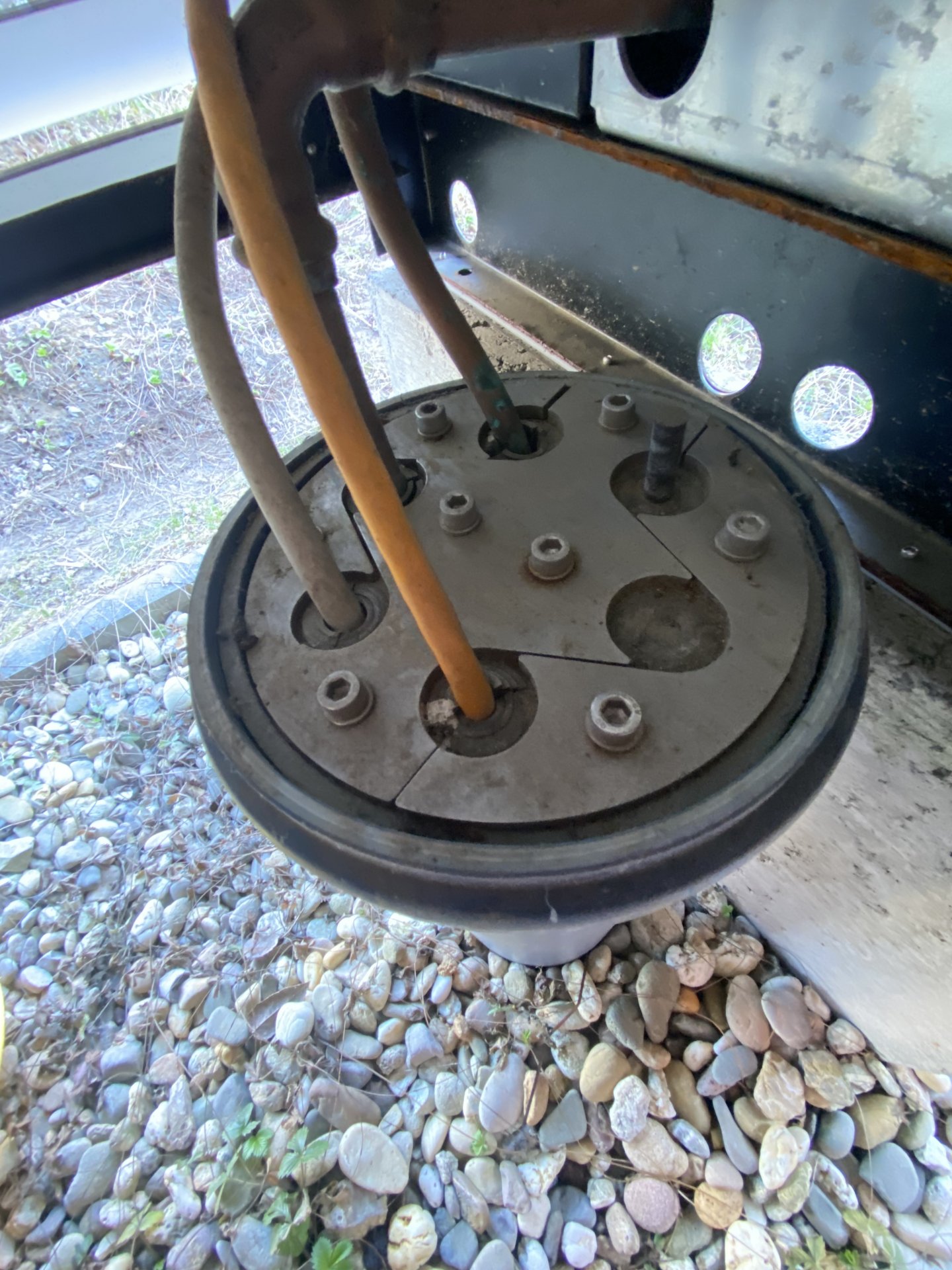

    Die Schrauben alle gleichmäßig lösen, aber nicht zu weit, sonst fällt der Bumms auseinander. Das Ding dichtet durch Kompression der Gummischeibe zwischen zwei Metallplatten.

    Ist kein Wasser sondern Kühlmittel, Strom und Steuerleitung. Noch dazu kommt eine Stromleitung für 22kw und Steuerleitung.
    Danke dir. Kennst du den Hersteller oder Modell der Dichtung?

    Wo ist denn da das Problem?
    So wie es aussieht wurde sogar ein blaues PVC-Schutzrohr verwendet, sodass eine Verwechslung mit KG nicht passieren sollte.

    Warum sitzt die Dichtung dort oder anders gefragt, wie ist das KG-Rohr denn in der Wand abgedichtet?

    KG Rohr ist mehrmals im Erdbereich mit Bitumen abgedichtet worden.
    Es ist ein blaues Rohr, kein KG Rohr.
    Wenn ich ein Kabel nachführen will, einfach das Gummi für das Kabel durchstechen und Kabel nachführen?

    Ist da nur an einem Ende die Dichtung? Dann ja, Schrauben lösen, passenden Einsatz rausziehen und Kabel rein.

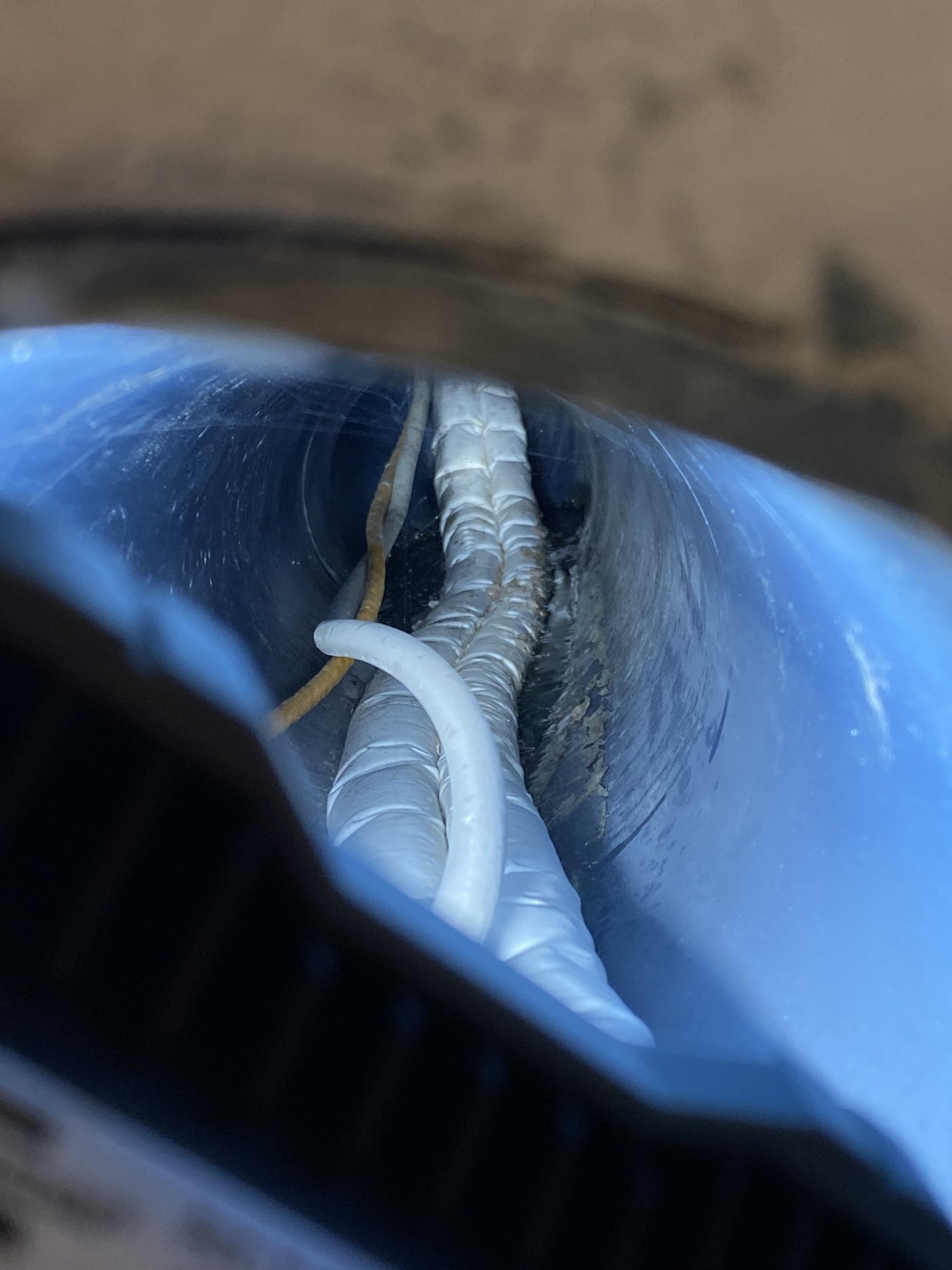

    Problem nur, hatte vorhin von Innen(Keller) ins Rohr geschaut, ist etwas Wasser drinnen. (Siehe Foto)
    Da muss der Heizungsbauer noch mal ran. Das ganze wurde 2022 gemacht.
    Wasser kommt bestimmt durch das Rohr von oben wo die Ringraumdichtung ist.

    Das kann auch schlicht und einfach Kondensat sein...

    Stimmt, könnte sein durch die Kältemittelleitung.
    Aber siffig ist es halt schon und gammelt da rum.

    Das wird sich nur vermeiden lassen, wenn du raumseitig dicht zu machst, und nach außen hin witterungsgeschützt belüftest.
