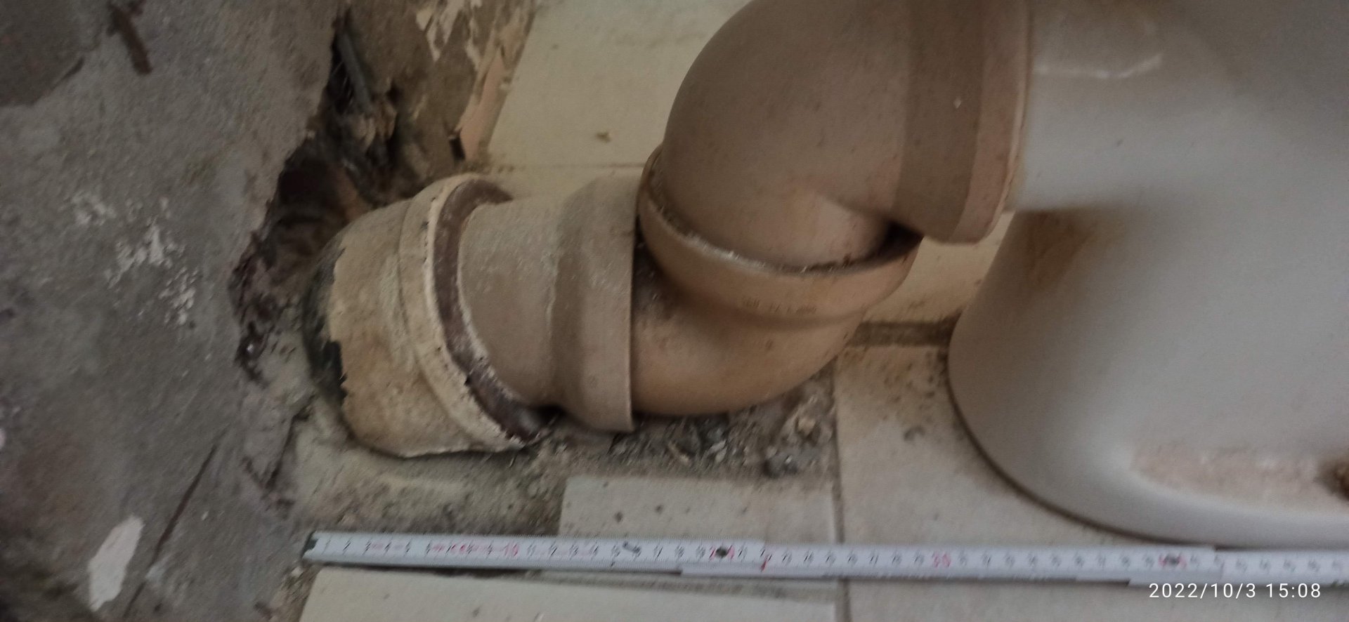

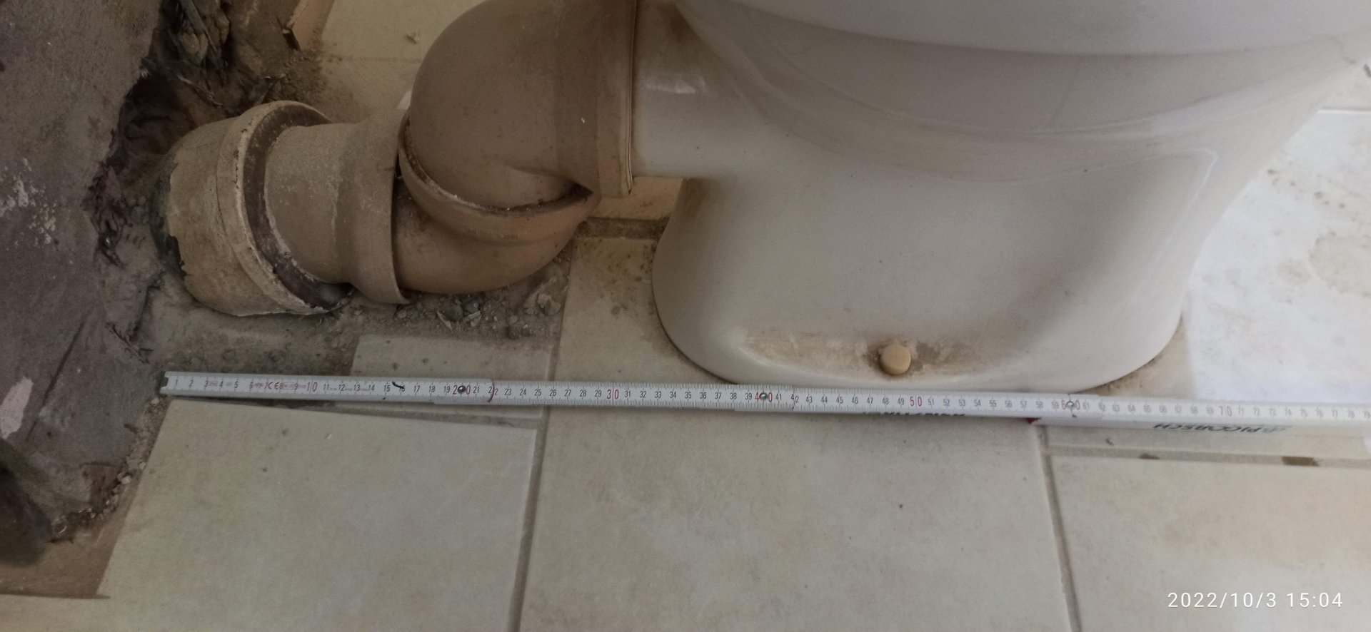

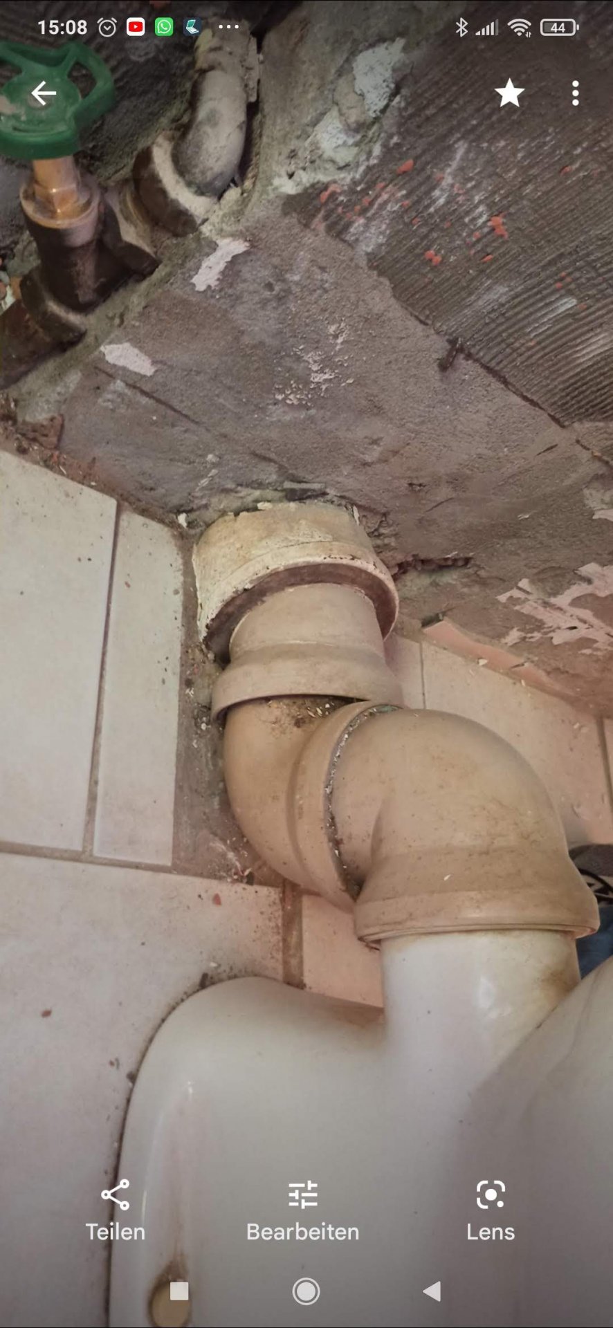

    Ich habe ein Problem: das Klo ist ab, mein Sanitär Monteur hat mich hängen lassen, Ersatz ist auf die Schnelle nicht zu kriegen. Muss nun Wohl oder Übel selbst ran.
    12633[/ATTACH] IMG_20221003_150759.jpg IMG_20221003_150443.jpg Screenshot_2022-09-28-15-08-57-764_com.google.android.apps.photos.jpg IMG_20221003_150523.jpg IMG_20221003_150759.jpg Screenshot_2022-09-28-15-08-57-764_com.google.android.apps.photos.jpg IMG_20221003_150443.jpg IMG_20221003_150759.jpg Ein Geberit Vorwandelement und ein WC ist vorhanden, aber die Rohrverbindung ist mir unklar. Das alte Gussrohr kommt in einem sehr merkwürdigen Winkel aus der Wand. Es soll nun umgebaut werden zum Hänge WC. Vermutlich muss ich die HT-Rohre in genau der Winkelung, wie sie bisher waren, durch neue ersetzen, oder hat jemand eine andere Idee? Wie schaffe ich die Verbindung zwischen Gussrohr und HT-Rohr? Die alte Verbindung scheint mit einer Art Kit oder Kleber gemacht worden zu sein. Ich habe mich noch nicht getraut, sie zu lösen, wollte erstmal hier Rat suchen. Wäre super wenn mir jemand einen Tipp geben kann!

    HT Rohrbögen gibt es doch in vielen Winkeln. (Edit: 15°, 30°, 45°, 67°, 87°, 90° ) Einer wird schon halbwegs passen.
    Für den Übergang auf Guss gibt es entsprechende Dichtungen.

    Soweit man das erkennen kann, wurde dort bereits eingeklebt. Warum nicht wieder kleben....
    Die Vorwandkästen haben so um die 140 mm Mindesttiefe. Mit dem notwendigen Rohrverbau käme man hier auf um die 200 mm....ws

    Ich habe mir die Crassus Manschette mal angesehen, in Frage käme wohl am ehesten der Schlauchadapter CRA 11018 - CDC 100. Allerdings ist der vermutlich für meine Einbausituation wiederum ungeeignet, weil das Rohr nicht gerade aus der Wand herauskommt, sondern schräg.
    Ist Mengering mit Rollring eine Alternative? Kleben okay, aber womit?

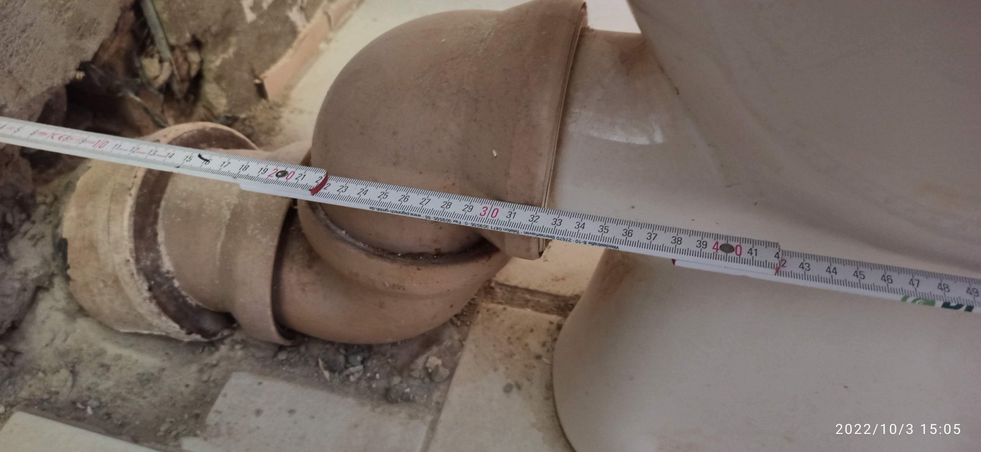

    Die Tiefe des Vorwandelements muss ich wohl auf 30 cm strecken, um das ganze Gerohre zu verstecken - so weit ragt es ja auch in der alten Konstruktion mit dem Stand WC raus. Weniger wäre besser, aber damit habe ich mich inzwischen abgefunden - hauptsache ich bekomme überhaupt eine dichte Verbindung hin!

    67 Grad HT-Bogen, Mengering, Schnellzement, wie jetzt auch. Bogen nach oben stehen lassen und Bogen des Vorwandelementes dort hinein stecken. Fertig.

    ja das mit dem 67 Grad Bogen ist eine gute Idee. Ich hoffe, DN 110 passt in das alte Gussrohr. Ich brauche aber wihl zusätzlich noch einen Adapter um von DN 110 auf DN 90 vom Vorwandelement zu kommen, aber wenn ich mit 67 Grad wirklich nach oben stecken kann, sollte das passen. dann würde ich das alte Rohr vorsichtig herauspickern und ein neues DN 110 bogenrohr 67° einkleben, richtig? ich habe übrigens noch mal einen detailfoto von dem jetzigen Rohr gemacht, da steht ABU PA-I-1956 und 88 drauf.
