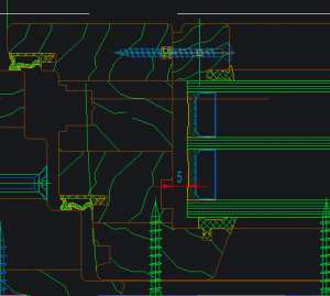

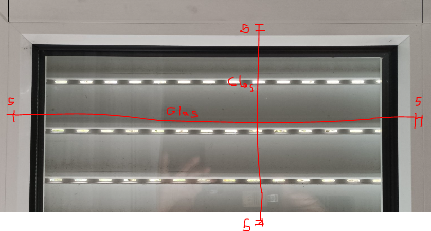

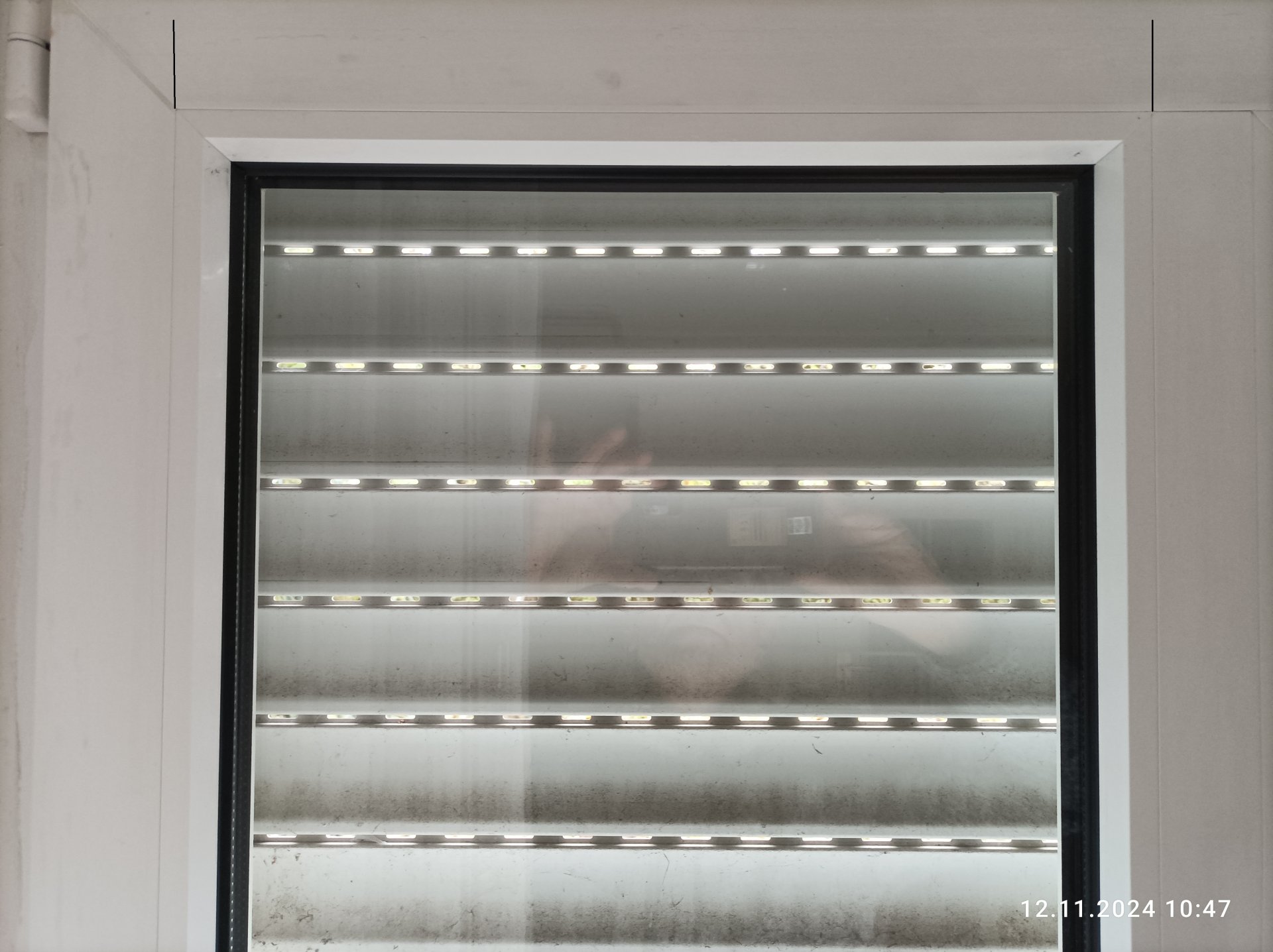

    Ich tausche gerade die Scheiben gegen eine Wärmeschutzverglasung aus. Die normalen Fensterscheiben (34,5 cm x 102 cm) habe ich schon getauscht.
    Bei den Terrassenscheiben habe ich eine Rahmenbreite Innen von 40 cm (Siehe Foto mit Linien).
    Wie breit soll ich die Scheibe wählen?
    Bei den normalen Scheiben habe ich die Scheibe einen Millimeter größer gewählt. Hat funktioniert.
    Der Rahmen ist innen 34,4 cm breit, die Scheiben sind 34,5 cm breit.
    Entschuldigung, falls die Frage Haarspalterei ist.

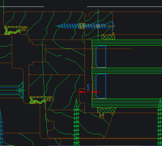

    Optimal Linksrum minus 5mm ( Flügellichtmaß minus 10mm)
