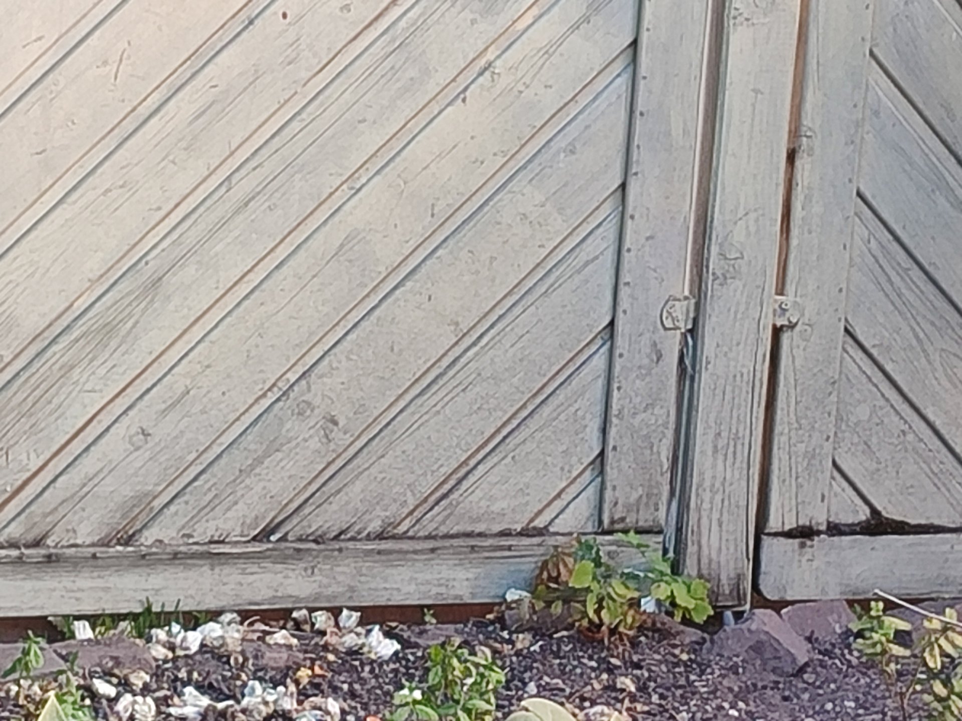

    der Holzschutz-Lasur Anstrich von meinem Holzzaun muss wieder erneuert werden und ich möchte ihn vor dem Anstrich im Rahmen der Untergrundvorbereitung anschleifen.
    Mit Schleifpapier ist es mir zu mühsam, deshalb will ich diesmal eine Schleifmaschine benutzen und wollte fragen, ob jemand eine Schleifmachine empfehlen kann, mit der man auch in die Profile des Holzzauns kommen würde.
    Alternativ müsste ich für die Einwölbungen doch zu Schleifpapier greifen :-)

    Schaut aufs erste so gut aus dass du dir das anschleifen auch sparen kannst

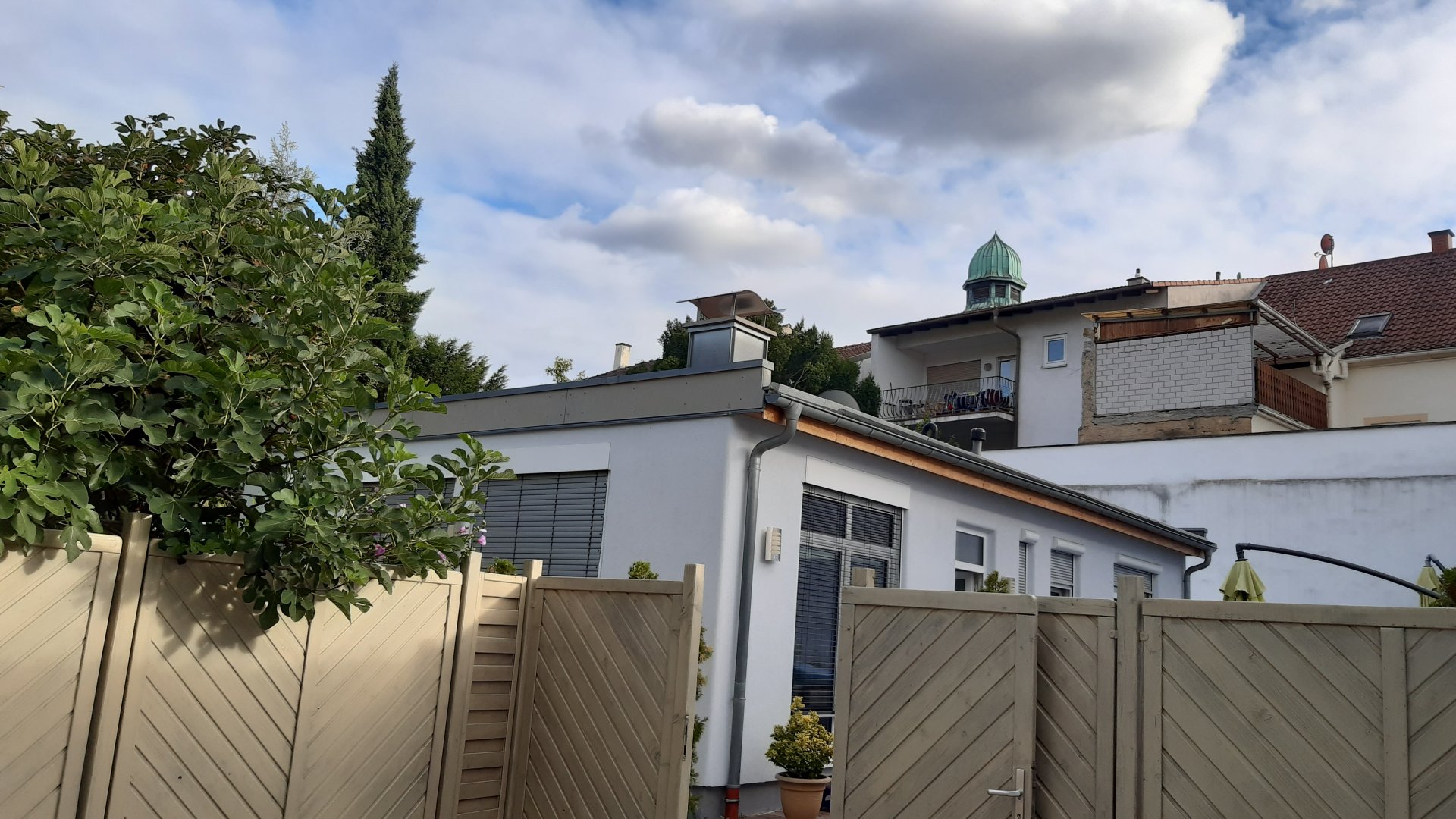

    Danke aber das Foto ist leider schon drei Jahre alt :-)
    Anbei ein aktuelles Foto, ist aber insgesamt etwas besser als auf dem Foto, da ist der Zaun eher schmutzig

    Da ist Lasur drauf, Brillux Dauerschutzlasur 580, Erstansrich 2013 und 2019 erneuert.
    Glaube nicht, dass man da jetzt Öl draufmachen kann, nachdem mehrfach Lasur draufgemacht wurde

    Renovierungsschleifer mit Nylonbürsten funktionieren bei abgewitterten Lasuren sehr gut. Die Drehzahl und die Stärke (wie man aufdrückt) sollte man an nicht exponierten Rückseiten vorher testen, das bekommt man aber schnell raus. Absaugung (kräftiger Industriesauger und Schutzmaske -> die Dinger machen wirklich viel Dreck) bitte nicht vergessen.
    Nuten und Sicken muss man eventuell noch etwas mit Akkuschrauber und Messingdrahtbürste (wenig Druck) oder per Handbürste nacharbeiten - also wo nötig.
    Ölung statt Lasur ist danach tatsächlich eine gute Option, weil die Lasur ist dann weitgehend entfernt und das Öl kriecht unter den Rest.
    Die Ölung muss man zwar auch alle paar Jahre mal erneuern - aber das geht schnell weil dann braucht man keine Vorarbeiten mehr!

    Danke für den Hinweis mit dem Öl, aber nach umfassender Imformationseinholung bleibe ich lieber bei der Lasur, insbesondere weil diese trotz Untergrundvorbereitung länger hält und nicht quasi jedes Jahr neu aufgebracht werden muss.
