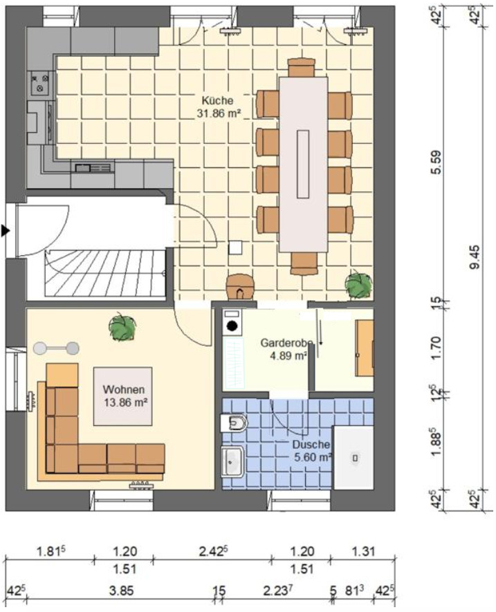

    Weiß jemand zufällig mit welcher Software dieser Plan erstellt wurde?
  10. #10 Fred Astair, 28.10.2023
    12.878
    6.711
    Das ist genauso schlau, wie einen abgesägten Balken zu fotografieren und zu fragen, mit welcher Säge der wohl abgeschnitten wurde.

    Ich finde der "Stil" ist schon ziemlich charakteristisch, insbesondere die Darstellung der Fliesen und auch der Möbel. Würde mich wundern wenn der selbe Stil mit mehreren Programmen erzeugt werden könnte. Aber ich kann mich natürlich auch irren.

    Die beste Software hilft nicht, wenn dann so ein Plan dabei raus kommt ...

    Möchtest du kurz schreiben was du am Plan kritisiert? Würde mich interessieren, will dazulernen...

    • Treppe irgendwie reingequetscht, damit die Haustür überhaupt auf geht - Steigmaß?
    • Anordnung der Fenster in Küche und Wohnzimmer
    • Zur Garderobe muss man sich am Esstisch vorbei schlängeln
    • Zugang zur Dusche zu schmal, Gästebad insgesamt ungeschickt aufgeteilt
