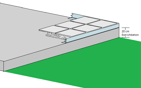

    ich habe geplant, auf unserer Terrasse 60 x 60 x 2 cm Feinsteinzeug Platten im 3cm Splittbett zu verlegen (es sind inkl. Platten nur max. 5cm in der Höhe möglich).
    Die Terrasse ist ca. 35 m² groß, zu 3/4 überdacht, rechts und links massive Hauswand und besteht aus einer ca. 20 cm starken Estrichbetonplatte (darauf waren bisher, seit ca. 30 Jahren Fliesen verklebt). Die Platte ist stabil und hat ca. 2% Gefälle.
    Man kann von der Terrasse aus in den Garten gehen und muss dabei die erwähnten ca. 20 cm von der Betonplatte auf den Rasen herunter steigen. An dieser Kante muss ich natürlich eine Splittbett-Abschluss oder Kiesfangleiste montieren, damit der Splitt und die Platten nicht abhauen können und fest liegen!
    Es wird jedoch immer so sein, dass man auf diese Kante unweigerlich immer drauf tritt, wenn man in den Garten will bzw. wenn man zurück aus dem Garten auf die Terrasse tritt.
    Gibt es spezielle, "trittfeste" Profile die für diesen Bereich zu empfehlen sind oder liegen die Platten so stabil, dass es keine Rolle spielt, welches Randprofil dort zu Einsatz kommt?
    Zu beachten:
    Da ich mit der Gesamthöhe (Splitt 3 cm zzgl. Platten 2 cm) nicht höher als 5 cm kommen darf (bedingt durch den Eingang zum Haus) darf widerum das Randprofil nur max. 4 cm hoch sein. Somit liegen die Platten 1cm in dem Profil bzw. stehen 1 cm über das Profil hinweg. Werden nicht vielleicht sogar die Platten und der Splitt verschoben, wenn man immer wieder auf die Plattenkante tritt?
    Ich werde also insgesamt ca. 25 cm an Höhe überwinden müssen um din den Garten zu kommen! Es ist vieleicht sogar zu überlegen ob ich vor diese mächtige Kante nicht besser auf der selben Höhe einen Stufenstein legen sollte und einen weiteren etwas tiefer davor um die gesamte Kante der Terrasse zu entlasten.
    Was meint Ihr? Ich bin natürlich für jeden Rat offen und hoffe auf eure Ratschläge und Tipps.

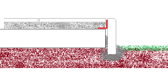

    Sodele ... die Lösung für meine "Trittkante" scheint gefunden.

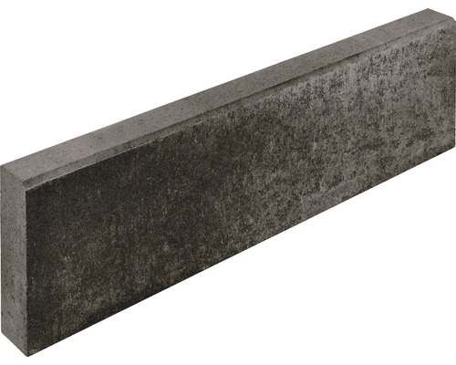

    Ich werde Tiefbordsteine in den Maßen 100 x 40 x 8 vor die Terrasse auf selber Höhe der Feinsteinzeugplatten setzen ... nur in dem Bereich, in dem man die Terrasse in den Garten verlassen kann (nicht die gesamte Breite).
    Der Tiefbord Stein wird dazu im Erdreich in Spieß gesetzt. Ich werde ihn auf Stoß an die Kiesfangleiste setzen, die ich bei der Montage auf meinem Fundament ein wenig nach vorne über die Betonkante hinweg stehen lasse (Roter Winkel). So kann das Wasser später zwischen Tiefbord Stein und Betonpaltte/Fundament seitlich und unsichtbar zu einer Seite in den Garten ablaufen (die Tiefbord Steine werden nicht auf der gesamten Front der Terrasse gesetzt ... seitlich wachsen Büsche, dort ist es nicht notwendig)!
    Ich denke, dass ich mit dieser Lösung eine stabile "Trittkante" schaffen kann.
    Bitte entschuldigt ... die Skizze ist sehr unproportional geworden ;-)

    Wenn du deine Fugen verschließt oder sehr 'press' verlegst funktioniert dies, ansonsten sperrst du dort direkt jegliches Wasser ein, da du auch kein sickerfähiges Bett oder Gefälle mit den geringen Splitthöhe hast und ja viele Terrassen sind randseitig gefasst, haben aber eben ein entsprechendes Polster darunter.
