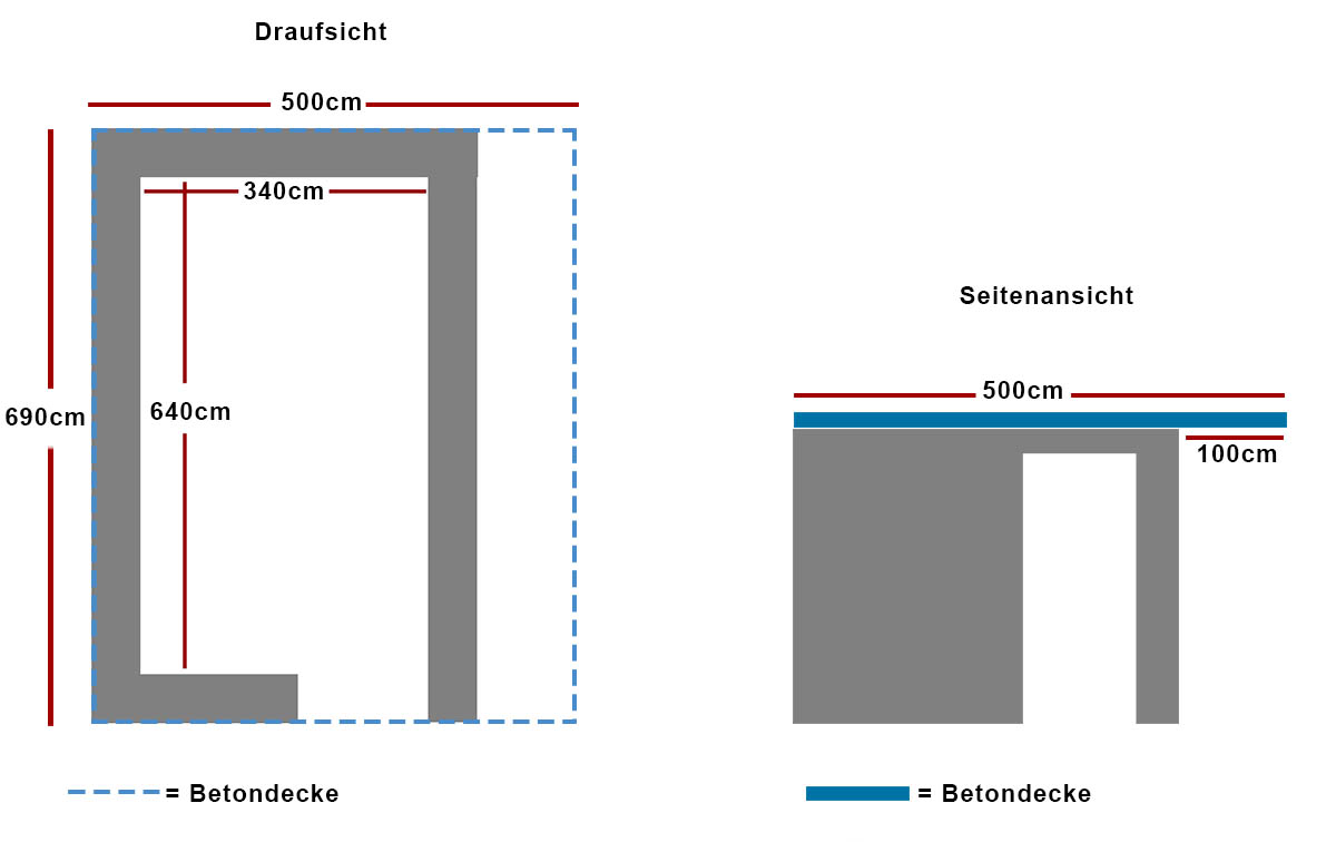

    es handelt sich um vier stehende Wände, ohne Decke oder Deckel :D, also nur mauern. Daraus möchte ich vorerst nur ein Abstellraum bauen lassen. Mit der „Baufirma“ die das machen würde, wurde besprochen wie und was zu tun ist… Bei einer Sache sind wir uns nicht einig. Betondecke/platte welche von diesen vier Wänden getragen werden soll, soll nach der Baufirma 10 cm stark sein, mit 8mm Stahlnetzt. Die Betonstärke scheint mir als Laien zu wenig zu sein. Lt. der Baufirma würde das reichen und man soll nicht unnötige Belastung durch stärkere Betondecke machen... Die inneren Abstände der Wände messen ca. 3,4m x 6,4m, also die Stützen. Das Gebäude soll an einer Seitenlänge einen Terrassen-Vorsprung/Überstand von 100cm haben. (Siehe hochgeladen Skizze).
    Es ist noch offen ob die Betondecke dann nur überdacht wird oder ob später doch noch drauf ein kleiner ca. 20 qm Wohnraum entstehen soll.
    1. Reicht die 10cm Betonstärke (mit Sahl-Netz 8mm) bei o.g. Maßen/Abständen (oder Skizze)?
    2. Auch dann, wenn später evtl. noch ein Wohnraum auf dieser Betondecke entstehen soll ?
    3. Könnte eine Trennwand (als Raumteilung) als stütze dieser 10cm starken Betonplatte dienen?
    4. Oder in jedem Fall mind. 12 cm oder 15 cm starker Betonplatte ?
    Mich würde schon eure Aussage das "10 cm OK sind aber stärker wäre besser" erfreuen :-) Dan würde ich mich in die Arbeit der zwei älteren Herren nicht einmischen. Sollten 10 cm gar nicht in Frage kommen, dann würde ich eine stärkere Betonplatte ausdrücklich verlangen.

    Welche Schneelasten?
    Jetzige UND evtl. spätere Verkehrslasten?
    Eine 10 cm Stb-Decke kann viel 'tragen' - wird sich dann aber auch deutlich verformen!
    Nicht der Versagensfall sondern die Durchbiegung ist heutzutage die Führungsgröße in der Tragwerksplanung.
    Empfehlung: Bitte beauftragen Sie einen Statiker.

    hmm, in den letzten 10 Jahren wurden dort keine heftigen Schneefälle vermerkt. Ich würde eine Schneehöhe von 40 bis max. 60 cm schätzen.
    Aktuell ist geplant, die Betondecke erst mal 1 bis max 2 Winter so zu lassen (hydroisoliert).
    Danach eine einfache Überdachung als Flachdach (Holzkonstruktion und Trapezblech) mit 3-4 Grad gefälle oder sogar einen weiteren Wohnraum zu schaffen.
    Auf diesen 20-22 qm würde nicht viel Wohnraum gehen, höchstens als einen ganzen Raum oder zwei kleine Räume, welche dann nur als Erholungsurlaub für ein paar Wochen im Jahr dienen würden. Da sich das Objekt in der Natur und den Bergen befindet... Also, ich würde dann vom höchstem aus gehen, noch ein Wohnraum oben drauf mit Flachdach.

    wenn es dir zu wenig vorkommt dann beauftrage doch 20cm Betonplatte mit doppelter bewehrung

    Betondecken unter 15 cm verlangen bei Ortbeton noch einen Zuschlag für Ungenauigkeiten beim betonieren.
    Die Rechnung müßte also ohne diesen Zuschlag und mit einer Betondeckung der Bewehrung deutlich unter 10 cm liegen. Bei 3m Spannweite haben die Herren sich einfach verrechnet. Der Nachweis wird dem Statiker , sage ich jetzt mal ohne etwas gerechnet zu haben, nicht gelingen.
    16 cm würde ich als Mindestdicke, ohne jetzt zu rechnen, vermuten.
