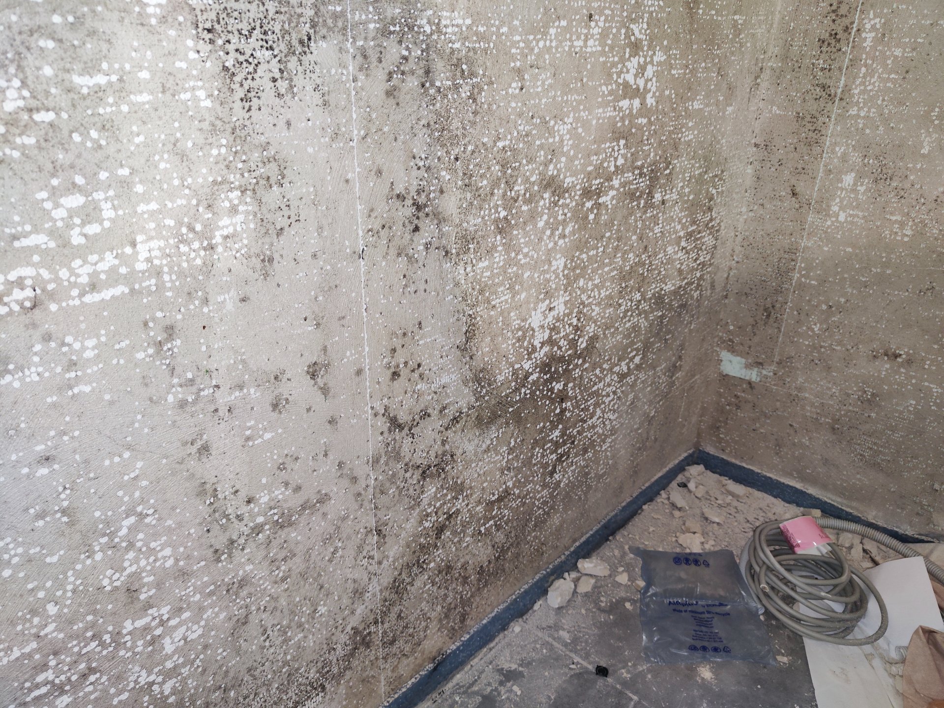

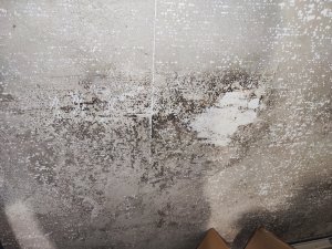

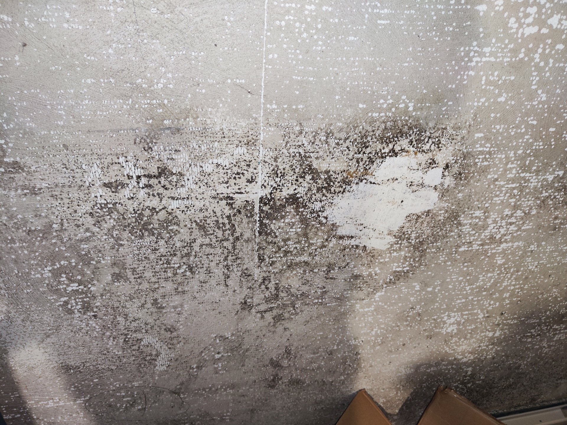

    ich baue aktuell die Waschküche (21m²) so um, dass ich sie auch als Büro nutzen kann (Hälfte des Raumes, aus Mangel an weiteren Räumen), es kam schon Dämmung mit Estrich und Fliesen rein (vorher "lackierte" Bodenplatte), neue (in der Höhe größere) Fenster, aktuell bin ich dabei, die Elektrik auszutauschen.
    Vorher war an den Wänden (gestrichene) Glasfasertapete, nach dem Entfernen dieser sind mir schwarze Stellen (siehe Fotos) aufgefallen. Ist das Schimmel? Meinem Eindruck nach sieht das nicht so aus, wie die Schimmelstellen, die ich zuvor in anderen Häusern gesehen hatte.
    Ursprünglich hatte ich geplant, die Wände wieder mit Glasfasertapete zu versehen. Die Alte war nun 40 Jahre drauf und außer einmal Streichen war sonst nix nötig, zumindest für die vorherige Nutzung des Raumes als Waschküche.
    Nun wird aber mehr Zeit in dem Raum verbracht als zuvor, das Rauklima wird also wichtiger. Glasfasertapete soll da ja schwierig sein.
    Was nehme ich da am besten? Ich möchte natürlich nicht, dass die schwarzen Flecken durchkommen - was auch immer das ist. Andererseits sollte das Raumklima schon beachtet werden...
    Viele Grüße und danke schonmal
    Sebastian
  2. #2 Gast 85175, 18.09.2023
    Gast 85175
    Gast 85175 Gast
    Das sieht nicht nur aus wie klassische Schimmelbildung, es ist auch noch in einem der Räume, in dem man sowas klassischerweise erwartet.
    Das Raumklima kannst nur durch angepasstes Heizen und Lüften "beachten" und selbst das funktioniert nur innerhalb gewisser Grenzen. Wenn zu feuchte Luft auf zu kalte Bauteile trifft, dann kondensiert die Luftfeuchte und irgendwann entdeckt die Natur dann das feuchtewarme Biotop. Die Natur lässt sich da jedenfalls nicht von irgendwelchen Tapeten oder sonstige Wandbelägen dauerhaft niederhalten und beim "Raumklima" geht es auch um die Parameter Temperatur, Luftfeuchte, CO2-gehalt und evtl. noch Schadstoffe, aber da geht's sicher nicht um die Tapete. Die Tapete die das Raumklima regelt ist jedenfalls nur ein Hirngespinst studierter Wirtschaftspsychologen in irgendwelchen Marketingabteilungen.
    Es ist schwer einzuschätzen ob das da nur Folge der "Waschküche" ist, oder ob es da ein Problem gibt das auch bei Nutzung als gewöhnlicher Aufenthaltsraum zu Kondensat führen würde. In beiden Fällen ändert die Tapete alleine nur sehr wenig daran.
    Baldriantropfen. Danach kannst die Wände mE desinfizieren, tapezieren und dann erst einmal im Auge behalten. Es ist gut möglich, dass da bei einem angepassten Heiz- und Lüftungsverhalten überhaupt nichts mehr passiert. Für mich sieht das da jedenfalls, unter Beachtung der 40 Jahre "schadfreien" Tapete und der "Waschküche", nach der Folge einiger weniger Extremereignisse aus, gäbe es da ein generelles Problem, das permanent zu Kondensat führt, dann sähe das nach 40 Jahren Kondensat in der Waschküche wohl ganz anders aus... Du kannst natürlich auch gleich fünfstellige Beträge in die vorsorgliche Totalsanierung stecken, Wärmedämmung, Abdichtung, volles Programm...

    Alu Verbundblatte draufkleben, Ecken und Übergänge silikonieren und einen Lüfti montieren der 24h die feuchte Luft nach draussen saugt.

    Das war auch mein Gedanke, für 40 Jahre sieht das noch ganz gut aus.
    Es gab in der Tat einzelne Fälle, wo zeitweise Wasser dort stand, weil ein Wasserhahn nicht richtig zu war aber "nass" war es dort nicht dauerhaft.
    Und in den Ecken gibt es jetzt auch nicht vermehrt Schimmel.
    Ist es also fürs Raumklima im Grunde egal, welche Tapete ich nehme, also gibt es keinen merklichen Unterschied?
    Wie bzw. womit desinfiziere ich die Wände am besten?
    Ich glaube, das ist mit Kanonen auf Spatzen geschossen - oder?

    Für mich ist das eindeutig Schimmel, den würde ich erst mal beseitigen und dann über eine neue Wandverkleidung nachdenken

    Ich habe jetzt mal die Wände mit Schimmelentferner behandelt, die schwarzen Verfärbungen bleiben aber leider.
    Laut Beratung im Baumarkt müsste ich die betroffenen Wände unbedingt mit Sperrgrund, dann Haftgrund und anschließend mit Tapetengrund behandeln, das kann ich mir aber nur schwer vorstellen, die meisten Angebote für Sperrgrund sind schon weiß deckend mit rauer Oberfläche, wenns überhaupt Sperrgrund sein muss.
    Im Schimmelleitfaden finde ich da Hinweise zur Reinigung (alkoholischen Reiniger werde ich nochmal ausprobieren), aber bis auf alkalische Anstriche nix zur Vorbeugung.
    In dem Raum beträgt die Temperatur in der Regel zwischen 18 und 20°C, die Luftfeuchtigkeit zwischen 60 und 70%. Letzteres ist etwas hoch, lässt sich aber vermutlich nicht ändern, gelüftet wird regelmäßig.

    wenn ich persönlich in so einem Raum 8+ Stunden am Tag sitzen müsste, würde ich mir auf jeden Fall eine entsprechende Fachfirma holen für die Schimmelsanierung.
    Wenn ich es aus Budgetgründen wirklich selbst machen müsste, würde ich hier mit Wasserstoffperoxyd arbeiten (H2O2), Wand gut einsprühen, einwirken lassen, abbürsten (mit einer harten Bürste, und entsprechender Ausrüstung wie Maske und Handschuhe). Das Ganze in 3-4 Durchgängen, dazwischen jeweils 24h Trockenzeit in der du immer wieder im Wechsel den Raum aufheizt und lüftest.
    Anschließend einen Sperrgrund drauf, und dann ggf. einen kalkhaltigen Rollputz drauf anstatt einer Tapete. H2O2 hat, ähnlich wie Alkohol den Vorteil das es relativ rückstandsfrei ausdünstest und du dann kein (zusätzliches) Gift in den Wänden hast. Kalkhaltige Farben senken etwas das Risiko.
    Eine Waschküche würde ich jetzt klassischerweise im Keller vermuten. Wenn das der Fall ist, würde ich auf jeden Fall mal noch über eine Lüftung nachdenken wie es hier ja auch schon empfohlen wurde. Auch wenn ich für Aussage jetzt vielleicht gesteinigt werde, aber gemäß deiner Berufsangabe gibt es hier auch DIY Projekte mit Adurino oder Raspberry um sich Taupunktlüfter zu basteln. Ansonsten gibts natürlich auch professionelle Lösungen dafür mit entsprechenden Preisschildern dran.
    Abschließend, wenn du hier im Keller bist und dich vermutlich mehrere Stunden aufhalten würdest nochmal ein Hinweis auf mögliche Radonbelastungen in Kellerräumen.
