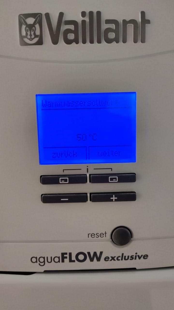

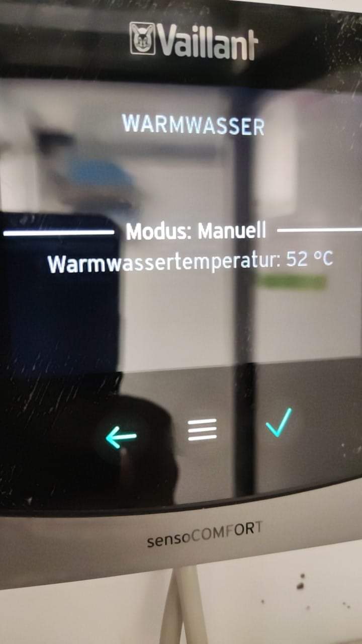

    Hi. Wir haben eine Vaillant WP incl Schichtladespeicher und Frischwasserstation. Die Frischwasserstation haben wir auf 50Grad Warmwasser eingestellt. Auf welche Temperatur sollte dann die Warmwasserzubereitung an der WP eingestellt werden? Auch auf 50Grad? Grüße Patrick

    Bin jetzt nicht der absolute Fachmann, aber ich denke mit 10-15 Grad mehr liegst du wohl richtig.

    Diese Konstellation kann wohl bei nicht optimaler Einstellung zum Stromverbrauchsmonster werden, weil die WP den Speicher durchmischt und sie dann dauerhaft 55°C VL bringen muss, damit Brauchwasser zur Verfügung steht.
