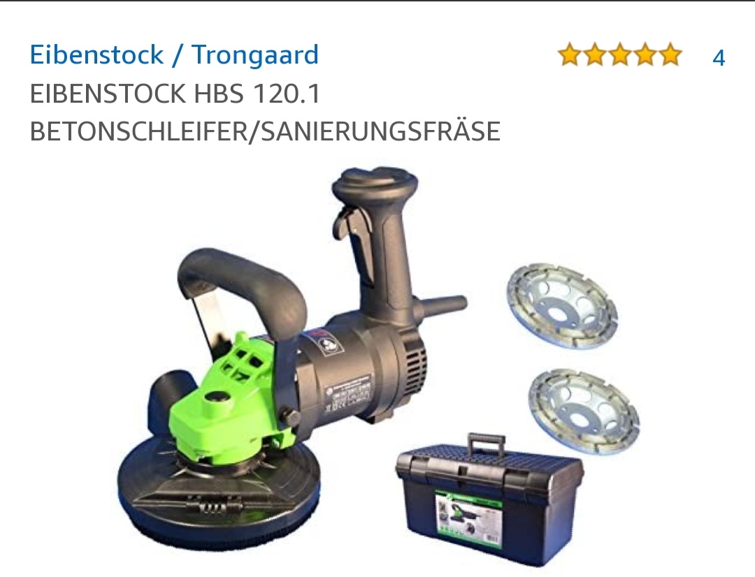

    Was für Dinger?Geht doch 0.75m² ich dachte da sind kleine Diamanten bei ( Industrie) :e_smiley_brille02: vllt bekommst sowas geliehen...

    Geht sicher beides - Dreck und Krach passiert trotzdem und Staub trotz angeschlossener Absaugung ;)

    Die mit den Zahnrädchen Funktioniert nicht so gut bei Beton. Hab selbst noch so eine rumliegen. Damit kann man eher Putz abfräsen. Besser ist eine mit Schleiftopf.
