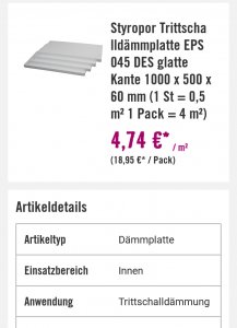

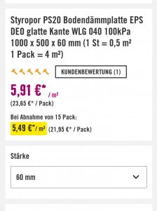

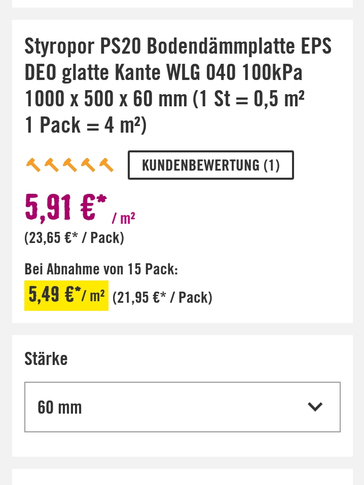

    Brauche ich nicht. Ist aber günstiger als ohne diese Funktion. Warum also nicht den Trittschall mit einbauen, wenn das sogar weniger kostet?

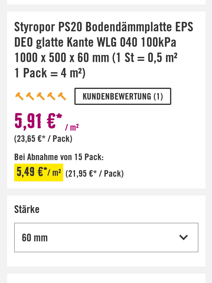

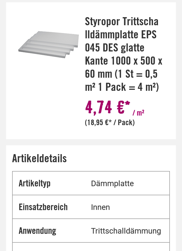

    Ersparnis 1,17€/m2. Und muss man da rumrechnen/lassen?!

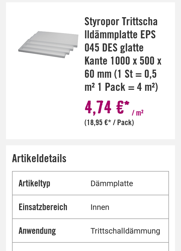

    Ersparnis von was zu was?
    Wo kommt der Wert her?
  5. #25 SIL, 07.02.2022
    10.865
    4.212
    DEO zu DES , DES ist immer etwas teuer aber bei 85m² wohl verschmerzbar.

  6. #26 Maape838, 07.02.2022
    Maape838
    Maape838
    25.06.2015
    1.901
    742
    Elektroinstallateur
    15xxx

    Ach so. Nein, es geht hier nicht darum , ob DEO oder DES billiger ist, Es geht nur darum , was für meinen Zweck besser geeignet ist. Und das scheint doch nach obiger Diskussion DES zu sein. Das es auch günstiger ist, ist nur ein angenehmer Nebeneffekt.

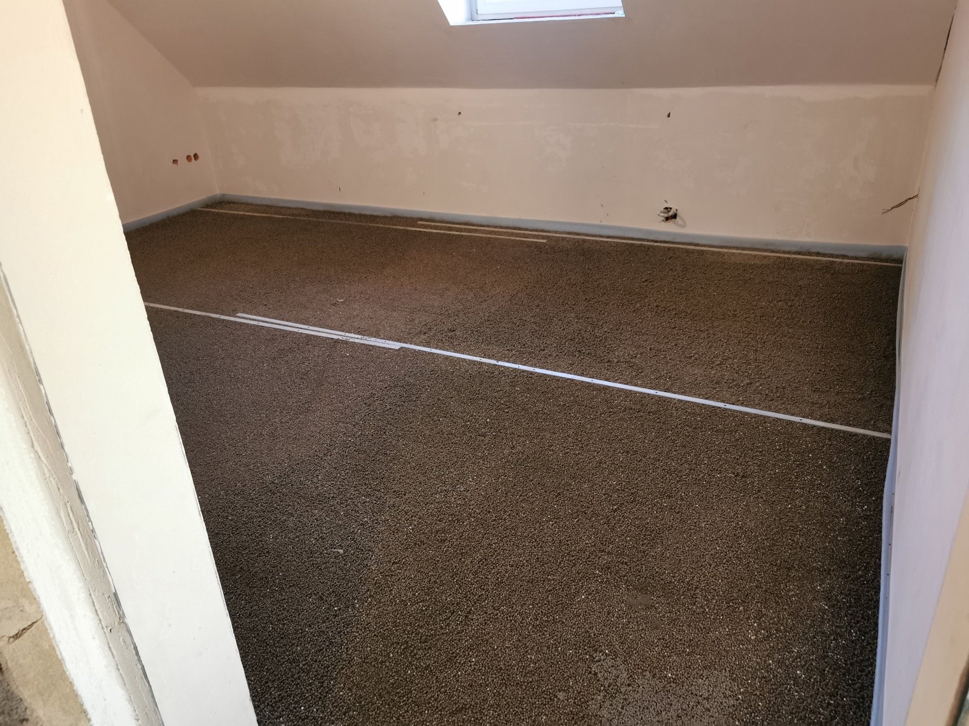

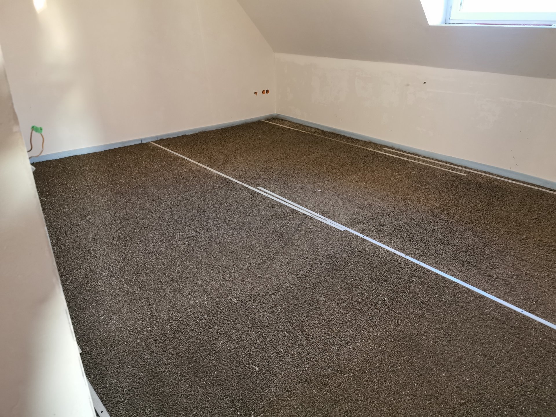

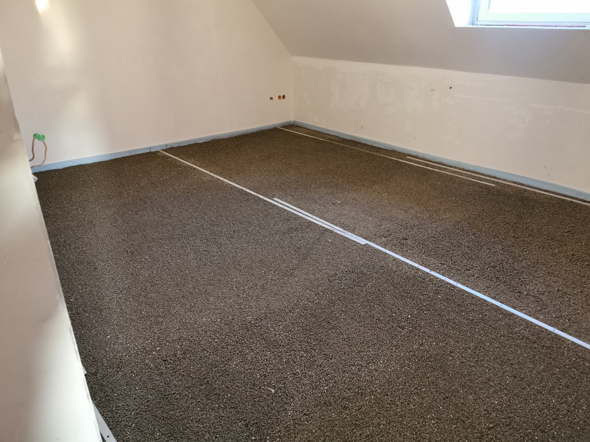

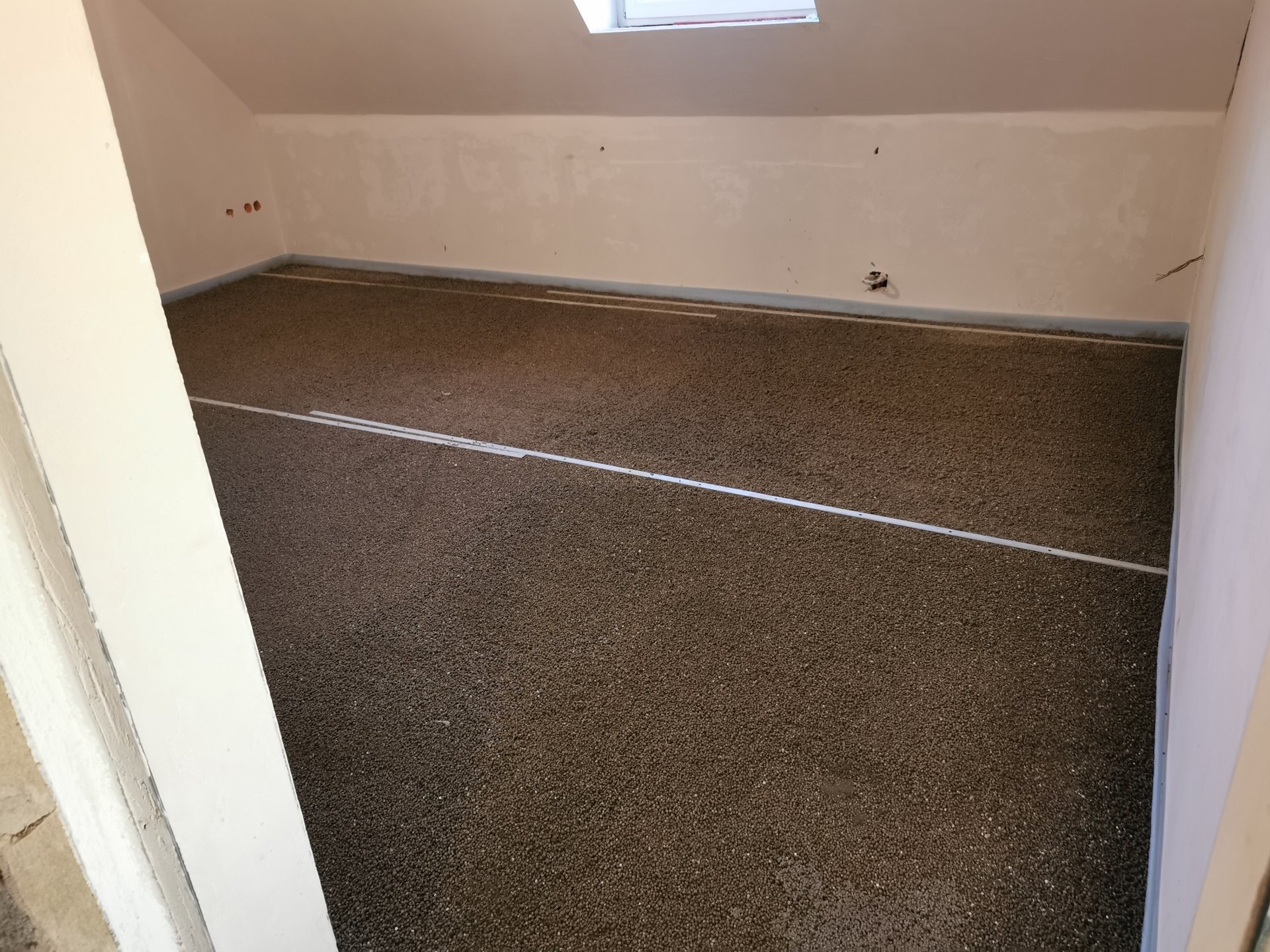

    So, Die Entscheidung ist nun für eine zementgebundene EPS-Schüttung gefallen Es handelt sich um Themobound TB 400 mit 50 Kg Zement auf 200 l Styropormasse. Mir wurde im Vorfeld vom Hersteller gesagt, das diese Masse nicht so Oberflächenglatt zu bekommen ist, wie man das von ungebundenen Schüttungen kennt und das deshalb ggf. die Oberfläche mit ungebundenen Schüttungen ausgeglichen werden müsse. Nun habe ich einen ersten Raum testweise vorbereitet und habe keinen Vergleich zur Oberflächengüte bei Perlite-Schüttungen o.ä. Gerade ist die Fläche, aber Sie wirkt schon etwas "rauh". Auch gibt es hier und da Unebenheiten und es stellt sich nun die Frage, ob man das sicherheitshalber trotzdem noch mal mit anderem Material nachglättet. Allerdings beginnen die meisten Schüttungen bei einer Mindestdicke von 10 mm, ich brauche aber eigentlich nur einen Lückenfüller, mehr nicht.
    Nach Rücksprache mit dem Hersteller hat man das zwar noch nie ausprobiert, könnte sich aber vorstellen, das das mit Sand geht.
    Mir wäre trotzdem wohler, wenn ich eine "echte" Trockenschüttung fände, mit der ich diesen Ausgleich machen kann.
    Kennt jemand ein so fein granuliertes Produkt, das man es hier einsetzen könnte?
    Flüssige Nivelliermasse scheitet auf Grund der Porösität der Schüttung aus, die würde wohl wirkungslos versickern, nehme ich an.
    Oder ist die Oberfläche (siehe Fotos) so schon verlegetauglich für 20mm Fermacell Trockenstrich?
    Danke und Grüße,
    der Toby

    Und zum Abschluß jetzt noch kurz, wie ich es gemacht habe:
    Beim Zweiten Raum haben wir die Masse etwas verdichtet und hatten dadurch nach dem Abziehen eine schön ebene und feste Fläche.
    Das ganze haben wir noch mal mit Fermacell Perlite Schüttung abgezogen. Der Trockenstrich liegt bombenfest. Bin begeistert!
    Danke an alle unf Grüße, der Toby

    Weder 10mm noch "nur so"- Die Obefläche des Thermobound 400 ist eben, aber recht grob. Um eine bessere Flächenauflage zu erreichen,
    haben wir Fermacell Trockenschüttung genommen und alles, was größer als 4 mm ist ausgesiebt. Mit dem verbleibenden, recht feinen Granulat haben wir die Oberfläche endgeglättet, mit den ausgesiebten groben Bestandteilen haben wird die Rinnen verfüllt, in denen die Abziehbleche lagen. Also kein Schichtauftrag, sondern nur Glättung der Oberfläche.
    Sand haben wir angetestet, aber die Poren der Thermobound Schüttung sind groß genug, das der Sand massenwiese darin verrieselt. Weder gut für das Gewicht des Estrichkonstruktes noch gut für die wärmeisolierenden Eigenschaften des Thermobound.
    Auf die Idee mit den Fermacell Perliten hat mich der Hersteller des Thermobound gebracht.
