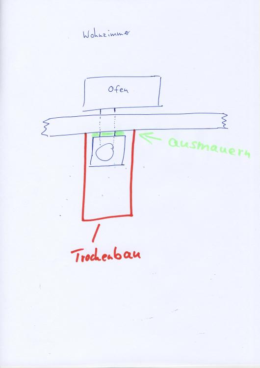

    Also ich versuchs mal zu erklären:
    Ofen im Wohnzimmer - Ofenrohr - Wohnzimmerwand - Ofenrohr - Kamin liegt etwa 10cm hinter dieser Wand - freistehend in einem Schacht.
    Das Ofenrohr geht vom Ofen durch ein Loch in der Wohnzimmerwand bis in den Kamin. Und der Schacht, in dem der Kamin steht, der soll drumherum verkleidet werden. Und es geht hier um den Zwischenraum Kamin - Rückseite Wohnzimmerwand. Das Rohr ist übrigens ca. 30cm über dem Fussboden.
    EDIT:
    Hier das Bild. Der grün markierte Bereich soll ausgemauert werden, ca. 10cm allseitig ums Rohr herum. Man käme später vom Wohnzimmer aus noch ans Rohr - man könnte es dann komplett herausziehen und auch wieder hineineschieben.

    Aus was besteht die Wand?
    Was für ein Schornstein?
    Jetzt gibt´s langsam ein Bild.

    Die Wohnzimmerwand besteht an der Stelle aus 24cm Beton (Stützwand wegen Statik) und an der Stelle wurde im Rohbau ein "Loch" gelassen, welches nach der Kernbohrung am Kamin mit 24cm Ziegeln ausgemauert wurde (bis auf die runde Öffnung fürs Ofenrohr).
    Beim Kamin handelt es sich um einen einzügigen gedämmten Schiedel Absolut Parat (ohne Luftzug, nur 1 Kaminzug).
    Das ausmauern ist kein Problem - Steine sind genügen vorhanden und Beton hab ich auch noch da. Bevor ich mir da jetzt erst wieder die besonderen Platten besorgen muss...
    Die Frage bezieht sich ja eigentlich auf die rot eingezeichnete Trockenbau-Umhüllung. An der Stelle wo der grüne Pfeil hinzeigt, soll ich laut Kaminkehrer ab Boden bis in 1m Höhe das Holz entfernen und dafür Metallprofile und was nicht brennbares montieren - nachdem ich dahinter das Rohr ummauert habe.

    Das Problem verstehe ich ehrlich gesagt nicht, denn der "große" Mindestabstand, der wohl unterschritten wird, wäre nur anzusetzen wenn das Rohr NICHT umhüllt wäre. Durch die Umhüllung darf der Abstand (m.W.) auf 10cm reduziert werden. Das könnte für Deine Holzkonstruktion noch zu knapp sein, vielleicht besteht er deswegen auf den Austausch.
  13. Bib007
    Bib007
    06.09.2007
    521
    Angestellter
    So wie ich das verstanden habe, geht es darum, dass das Rohr vielleicht durchrosten könnte und dann die heissen Abgase dort hinten alles entzünden könnten.
    Das Rohr ist 2- oder 3-fach mit Steinwolle umwickelt.
    Kamin Maße ca. 40x40cm - 18cm Ofenrohr.
    An der Kaminaussenkante habe ich also auf jeder Seite nach meiner noch zu erstellenden Ummauerung ca. 4cm Steinwolle und 7cm Stein.
    Dann ist etwas Luft, vielleicht 5cm und dann kommt die Innenseite der Beplankung. Die Holzlatten waren ja vorher noch dazwischen montiert. Da war der Abstand nach der Steinwolle noch so ca. 8cm.
    Also haben wir jetzt als Gesamtabstand ab Ofenrohr 4cm Dämmung, 7cm Stein, 5cm Luft
    Dann kann ich auch normale GKP zur Beplankung verwenden?

    Also eine Vorsatzschale, die den Kamin verkleidet.
    Das ist also ein stinknormales Ofenrohr, und wenn ich es noch richtig weiss, muß das jederzeit äußerlich in Augenschein genommen werden können.
    Zudem wird es erst direkt hintem Ofen durchrosten.
    Aber egal, mach es wie der Schorni wünscht, und zu deiner letzten Frage
    zur Gipskartonplatte
    A2 - Nichtbrennbar. Mit der Einführung der DIN EN 520 wird das Brandverhalten von Gipsplatten nach DIN EN 13501-1 geprüft und klassifiziert. Gipsplatten nach DIN EN 520 "Nichtbrennbar"= A2-s1, d0 (s1 = kein Rauch, d0 = kein brennendes Abfallen / Abtropfen).

    Das Ofenrohr ist genau hinter dem Ofen ja einsehbar. Der Ofen steht 10cm von der Wand weg und da sieht mans.
    Das ist auf ganz normale Gispkartonplatten (RB) bezogen? Also nicht die extra Feuerschutz-Gipskartonplatten (RF)?
    Super, dann hab ich hier wenigstens mal kein Problem.
    Wenn der Schorni mir das so sagt... Er unterschreibt ja dafür, dass ich es so gemacht habe, wie er es wünscht.

    Ich bin mir nicht sicher ob die 7cm Stein ausreichen oder ob das nicht 10cm sein müssten. Nimm einfach eine Metallkonstruktion und mache eine Zementfaserplatte drauf. Kostet auch nicht mehr und bei der geringen Fläche spielt das sowieso keine Geige. Die Zementfaserplatte hat A1 gem. Datenblatt.
