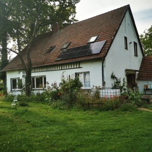

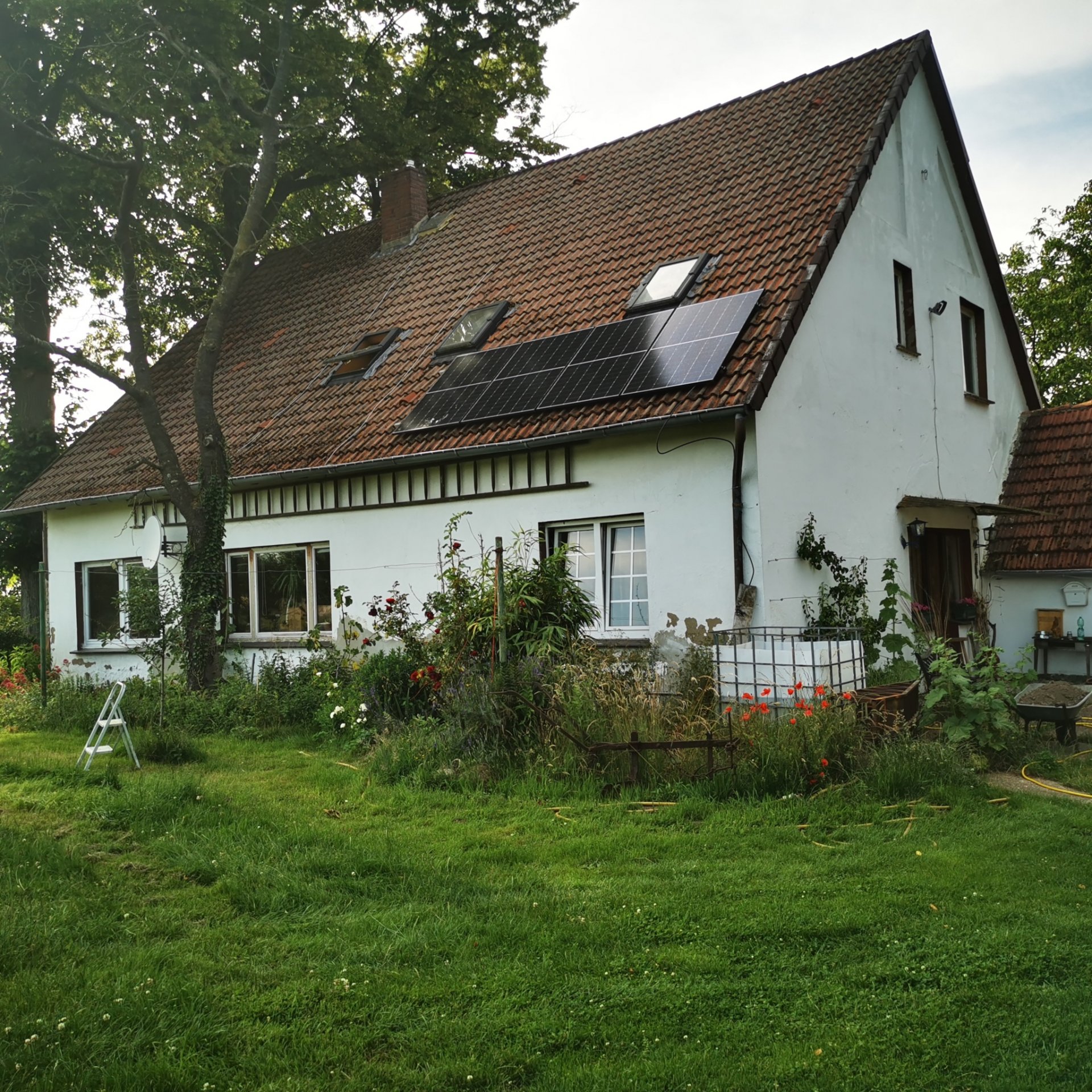

    Moin,
    ich habe ein altes Bauernhaus an dessen Giebelseite in Hauptwindrichtung drei große Linden stehen, die teilweise übers Dach ragen. Ich mag die Bäume sehr, auch wenn sie reichlich abwerfen.
    Der alte Betonstein aus den 80ern ist immer ordentlich zugemost und die kleinen Kügelchen sammeln sich dort auch.
    Jetzt soll das Dach gemacht werden und der Dachdecker plädiert wegen der Bäume für glasierte Pfannen, was ich schwierig finde, da sie auf dem alten Bauernhaus wie ein Fremdkörper wirken.
    Frage: Was macht da die Oberfäche der Ziegel wirklich aus? Welchen Einfluss hat da die Form der Ziegel?
    Zu einem Seidenmatt würde ich mich noch überreden lassen.
    VG
    Matthias

    Vermoosung wird von unterschiedlichen Faktoren beeinflußt. Hauptsächlich:
    1. wie lange bleibt die Dachfläche feucht
    2. wie glatt oder rau ist die Oberfläche
    je langanhaltender die Feuchtigkeit auf einer Dachfläche verbleibt und je rauer die Oberfläche ist, desto besser sind die Bedingungen für Pflanzenbewuchs bzw je trockener und glatter die Oberfläche, desto schlechter.
    Die "Dauer der Feuchtigkeit" wird beeinflußt von
    a.) Isolierung und wie schnell die Dacheindeckung von der Verlustwärme des Hauses abtrocknet
    b.) Ausrichtung des Hauses (Nordseite hat keine direkte Sonneneinstrahlung)
    c.) Dachneigung (flache Dachneigungen bleiben länger feucht)
    d.) Verschattung (je mehr desto schlechter)
    Die Oberfläche der Ziegel:
    a.) glasiert, ++ (besser gehts nicht)
    b.) edelengoben, +
    c.) egobiert, 0
    d.) Ton natur, -
    Die Form der Dachziegel (Bewuchs an der Seitenverfalzung):
    a.) Hohlfalzziegel + (Seitenverfalzung am Hochpunkt, wenig Wasserbelastung, schnell trocken)
    b.) Flachdachziegel 0 (Seitenverfalzung auf Höhe des Wasserlaufes, hohe Wasserbelastung, langsame Trocknung)
    c.) Plane Ziegel -- (Seitenverfalzung tiefer als der Wasserlauf, sehr hohe Wasserbelastung, kaum Trocknung, enge Fuge die schnell versandet)
    das alles wirkt in Addition, also das schlechteste Ergebnis (in Hinblick auf Vermoosung) kann man mit einer Dachfläche erzielen, die:
    super Isoliert, nach Norden ausgerichtet, 15° Dachneigung, verschattet durch ein Nachbargebäude oder Bäume, mit planen Dachziegeln ohne Engobe oder Glasur eingedeckt ist.
